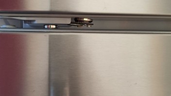

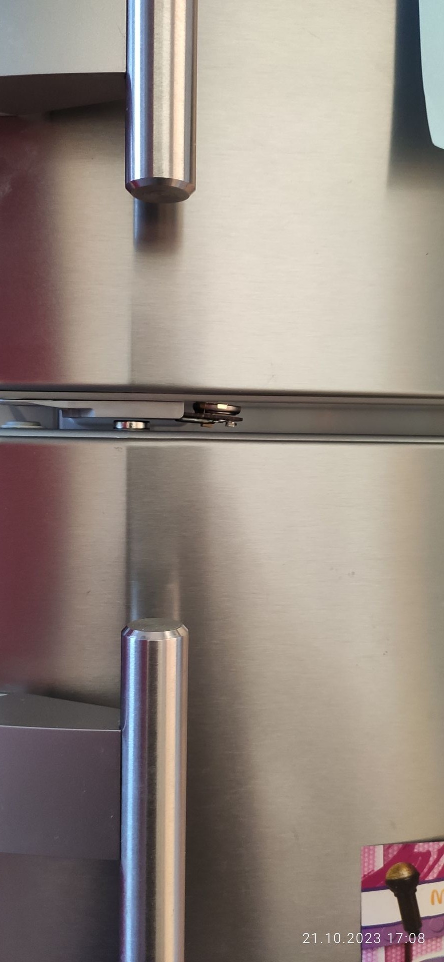

    Kühlschranktür überwachen.
    Hier kommt Aqara Magnet Kontakt auseinander gebaut zum einsatz, so passt er versteckt unter der Tür.
