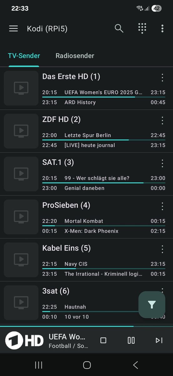

    Hi zusammen,
    weiß jemand wie ich Kanäe von Joyn in die m3u-Datei von PVR IPTV Simple Client ergänzen kann?
    Konkret habe ich es bereits damit üfr Pro7, Sat1 und Kabel1 versucht (Joyn+ & TVNow im PVR?).
    Beim Starten der Sender ist jedoch nichts passiert. Weiß jemand woran das liegen könnte?
    #EXTINF:-1 tvg-name="ProSieben" tvg-id="Pro7.de" group-title="Joyn" tvg-logo="https://raw.githubusercontent.com/Tapiosinn/tv-logos/master/countries/germany/pro-sieben-de.png",ProSieben
    plugin://plugin.video.joyn/?mode=play_video&;parent_block_id=&;block_id=&;channel_id=&;movie_id=&;tv_show_id=&;season_id=&;teaser_id=&;video_id=prosieben-de&;stream_type=LIVE
    #EXTINF:-1 tvg-name="SAT.1" tvg-id="Sat1.de" group-title="Joyn" tvg-logo="https://raw.githubusercontent.com/Tapiosinn/tv-logos/master/countries/germany/sat-1-de.png",SAT.1
    plugin://plugin.video.joyn/?mode=play_video&;parent_block_id=&;block_id=&;channel_id=&;movie_id=&;tv_show_id=&;season_id=&;teaser_id=&;video_id=sat1-de&;stream_type=LIVE
    #EXTINF:-1 tvg-name="Kabel Eins" tvg-id="Kabel.de" group-title="Joyn" tvg-logo="https://raw.githubusercontent.com/Tapiosinn/tv-logos/master/countries/germany/kabel-eins-de.png",Kabel Eins
    plugin://plugin.video.joyn/?mode=play_video&;parent_block_id=&;block_id=&;channel_id=&;movie_id=&;tv_show_id=&;season_id=&;teaser_id=&;video_id=kabeleins-de&;stream_type=LIVE
    Das EPG soll mittels NEW-easyepg (Docker auf dem NAS) bereitgestellt werden. Soweit ich das gesehen habe, hat das geklappt.
