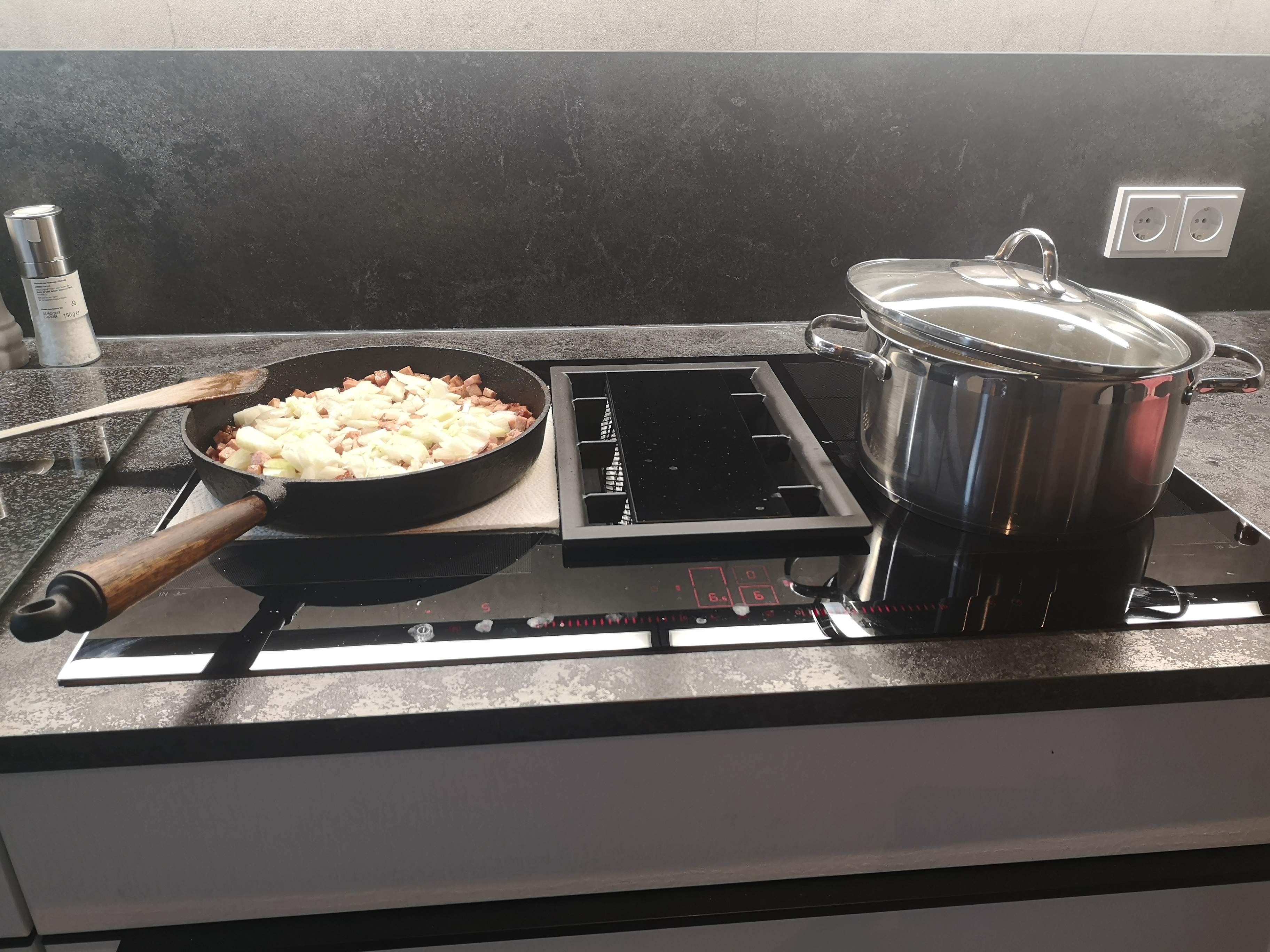

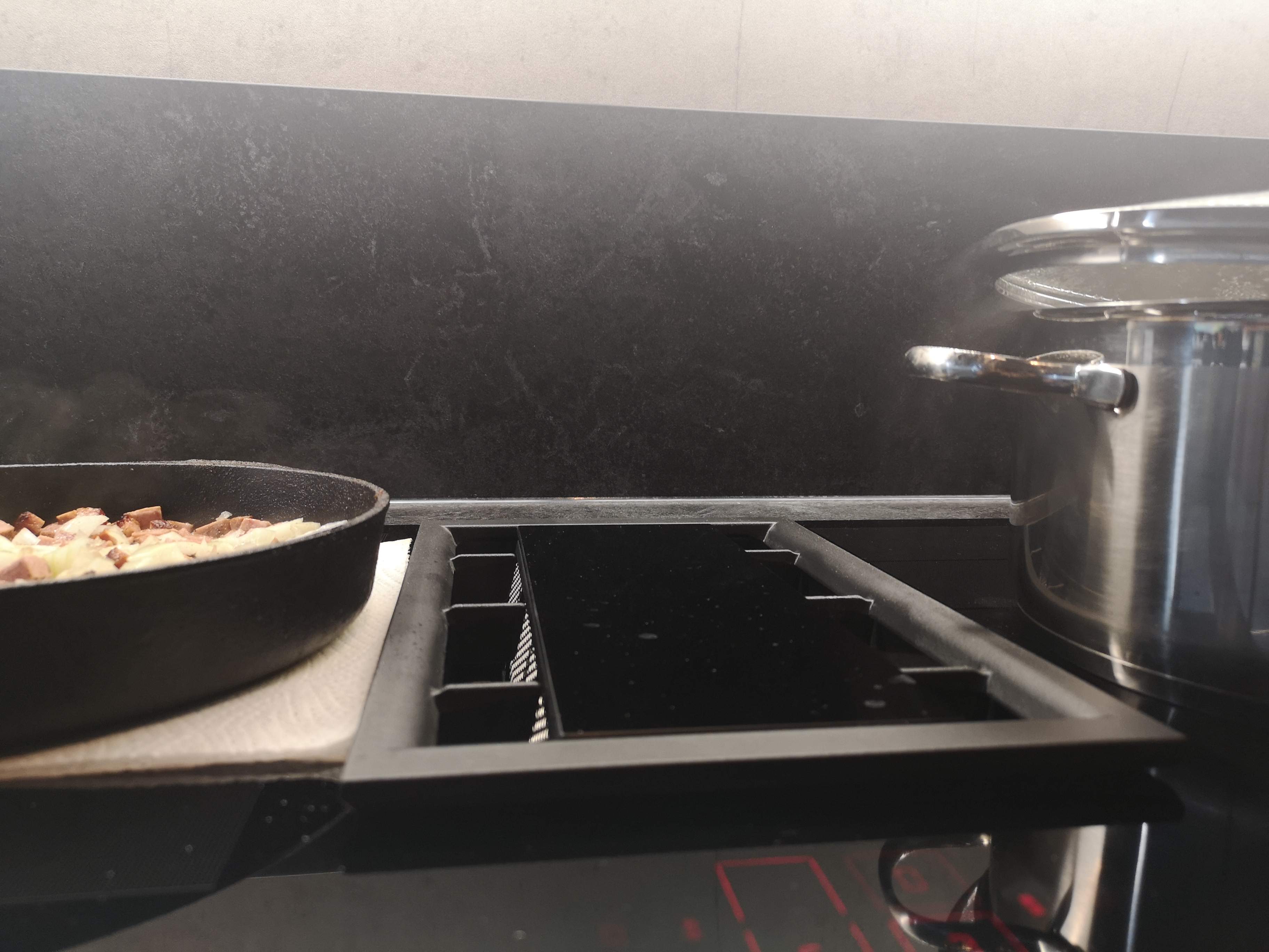

  • Habt ihr euch auch mal mit den Dunstabzügen die nach unten abziehen beschäftigt? Die sollen ja angeblich ganz gut sein, wie es wirklich in der Praxis aussieht im Vergleich zur normalen, würde mich aber auch mal interessieren...
    Ich habe ein Induktionskochfeld mit KFA, der direkt nach draußen führt inkl. automatisch per Luftdruck öffnendem und schließendem Rohrabzug.
    Es gibt auch Umluft, aber davon würde ich wg. der dauernden Filterwechslerei abraten - und der Dunst soll ja raus. Dafür sollte man dann aber halt bei längerem/intensiven Gebrauch ein Fenster zur Gegenlüftung öffnen, denn sonst entsteht Unterdruck. Daher wird auch eine Schutzschaltung (in Kopplung mit Fensterkippstellung) vorgeschrieben, falls man parallel einen Kamin betreibt, ansonsten droht schlimmstenfalls Erstickungsgefahr.
    Die Entlüftung funktioniert tadellos, nur die Rohröffnung haben sie mit Bauschaum eingebaut, der sich ausdehnt und dadurch das Rohr leicht zusammendrückt, wodurch es sich aktuell nicht korrekt von selbst schließt. Glücklicherweis wohne ich im Erdgeschoss und daher ist der Gang nicht weit... aber das ist schon ein bissl blöd gelaufen. Von der Lautstärke ist es gleichlaut bzw. etwas lauter als normale DAH, aber dafür hat man den Platz über der Herdfläche frei. Obendrein gewöhnt man sich damit auch ein regelmäßiges Reinigen des Abzugsgedöns an, da er direkt sichtbar ist. So 1x im Monat abspülen bzw. in den Geschirrspüler, fertig.
    Was mich mehr stört, sind die Fingerabdrücke bei der Bedienfläche - da würde ich bei der nächsten Küche wieder auf Frontknöpfe achten (-> Bora). Geht damit auch praktisch flinker.
    Anbei 2 Bilder vom Nudeln kochen [ag] wenn man beim zweiten Bild genau hinsieht, erkennt man den Dampfzug... und nicht wundern: das Zewa unter der Gusseisenpfanne dient nur zum Schutz der Herdoberfläche.
