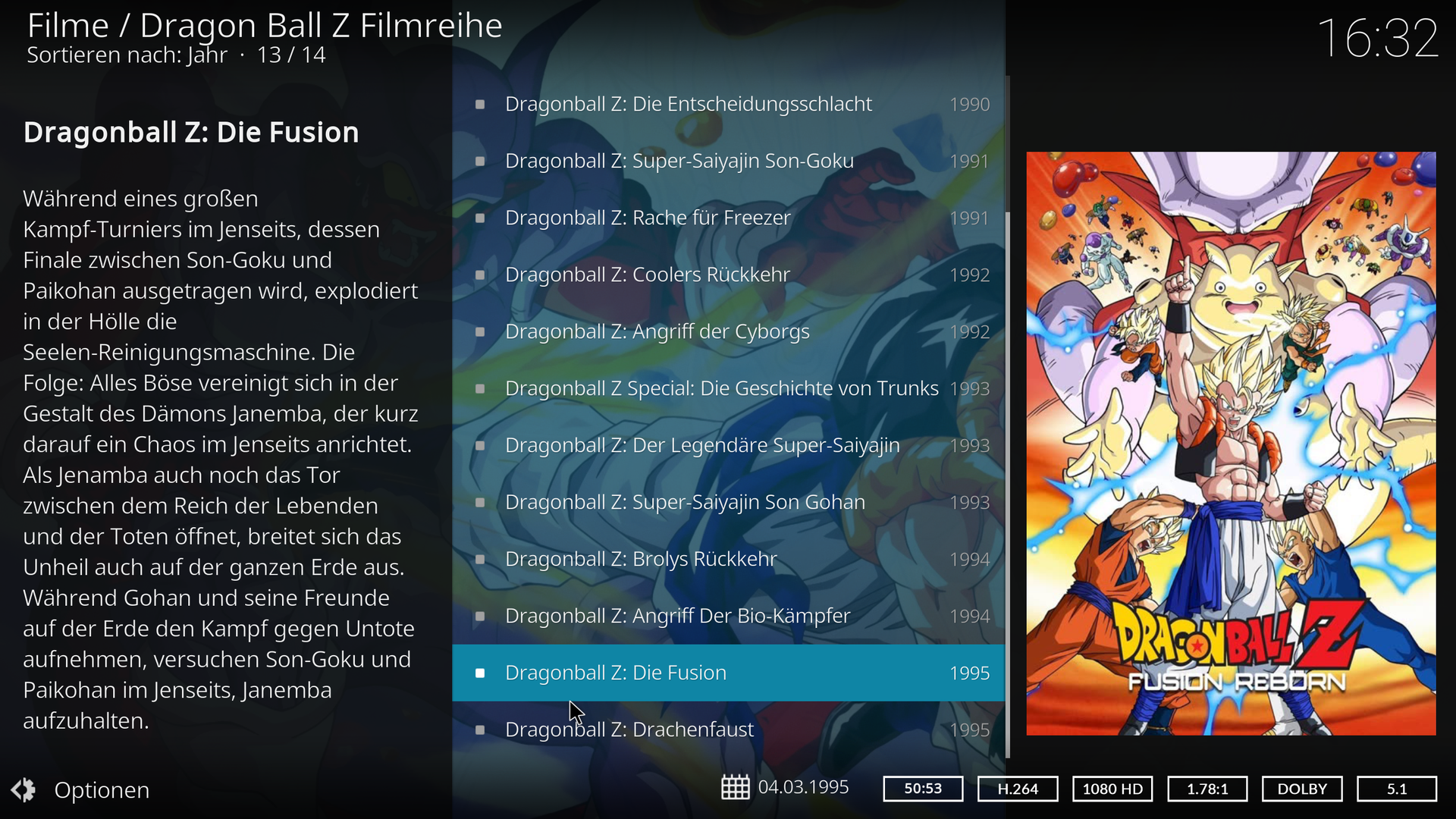

    Ich hab das unter Filmreihen.
  • Es ist doch Wortglauberei, ob man sie nun Movies oder Specials nennt. So oder so gehören sie zur Serie, dementsprechend sollten sie auch zusammen abgespeichert werden und nicht getrennt. Thetvdb macht es genauso. Wenn ich sie jetzt stattdessen in die Filmbibliothek packe, werden sie auch nicht mehr in die Episodenliste integriert, was schade wäre. Von alldem mal abgesehen erklärt das auch nicht, warum Kodi die 13 hinter die 14 und 15 packt. Zumal 12 und 13 die gleiche Datei sind und 12 vor 14 steht. Bzw. hat das vermutlich auch irgendwas damit zu tun, aber ich kann aus der nfo noch nicht herauslesen, was falsch ist. In anderen Serien mit Doppelfolgen habe ich das Problem nicht.
  • Sehe auch nix flasches.

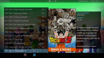

    Ich hab vor mehreren Monaten schonmal damit rumgespielt und ich glaube 4096 bedeutete so viel wie am Ende einer Staffel. Also dass die dann hinter der letzten Episode der jeweiligen Staffel angezeigt wird. Aber ich werds nochmal probieren... wobei das in der Special View ja eigentlich keine Rolle spielen dürfte, weil es hier keine Episoden gibt.
    Find's halt umso merkwürdiger, weil 12 und 13 eine Datei sind und sich somit auch dieselbe nfo teilen. Wie sich dann da zwei Filme dazwischen quetschen können.
  • Ist mir bewusst das es bei den Specials eigentlich keine Auswirgung haben sollte, aber ist einen Versuch wert. Ich habe keine Doppelfolge in Specials und meine nfos haben bei displayepisode glaube immer passende Zahlen.

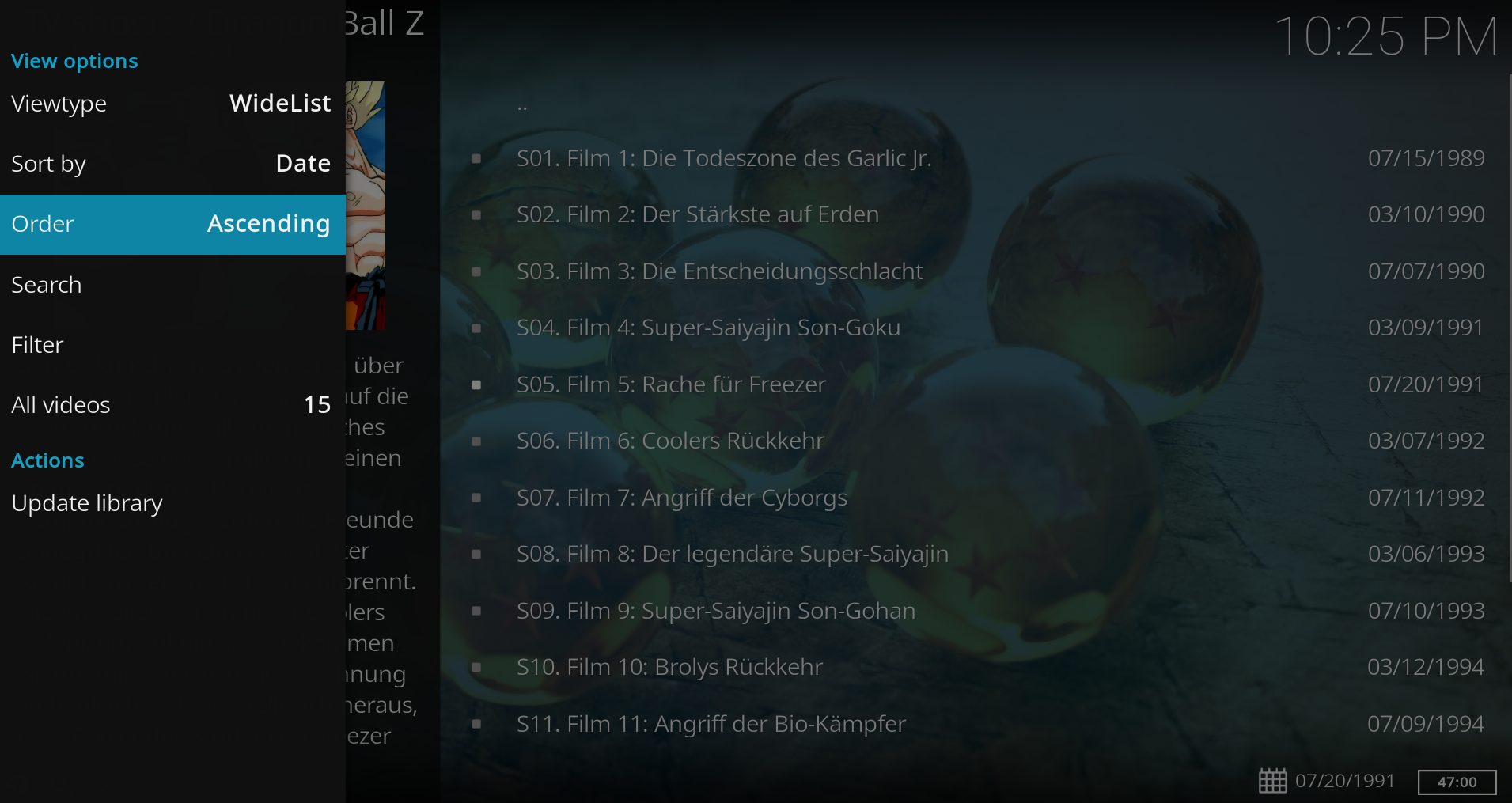

  • Ich finds ja immer merkwürdig....wenn ich sowas probiere, dann funktioniert das alles:
    Hier noch ein Screenshot, wie ich die Dateien benannt habe:

    So:
    Schaut man sich den Titel an, dass sieht das ein wenig anders als in den Screenshots oben aus. Da fehlt das "Film: ...." im Namen bei Kodi.
    Das ist richtig, die Titel habe ich verändert, weil ich vermeiden wollte, dass mir Kodi so was anzeigt:
    S01. Film 1 - Die Todeszone...
    S02. Film 2 - Der Stärkste...
    S03. Film 3 - Die Entscheidungsschlacht
    usw.
    Denn einerseits finde ich das unnötig und andererseits kann man dann überall nur noch den halben Namen lesen, weil alles mit "..." abgekürzt wird. Die Titel sollten auf die Darstellung aber keinen Einfluss haben. Wenn mich nicht alles täuscht, sollten hierfür nur diese Tags wichtig sein:

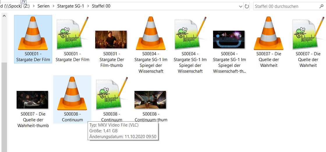

    Das Linken von Filmen zu Serien, wie es Kodi macht, empfinde ich persönlich als umständlich und gar nicht so, wie ich das mag. Ich mache das lieber mit Hardlinks und scrappe die Serien Specials, die auch gleichzeitig ein Spielfilm sind, getrennt.

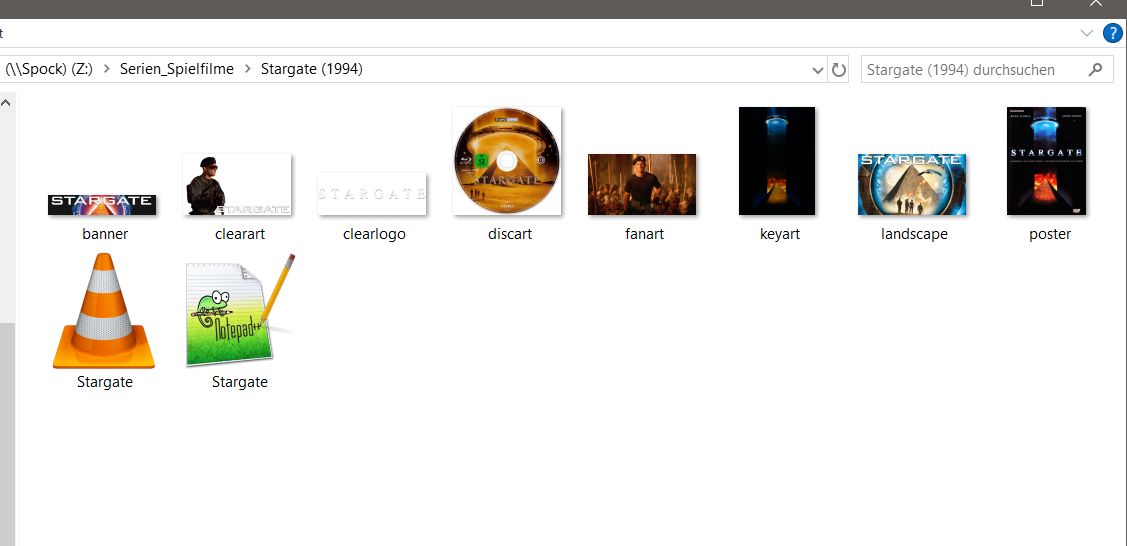

    Beispiel: Stargate Der Film. Ist ja eigentlich lange vor der Serie entstanden, doch die Serie basiert direkt auf dem Film und greift die Geschichte direkt wieder auf. Deswegen ist der Film bei mir sowohl unter Spielfilme als auch unter Stargate SG-1 Staffel 00 Episode 01 zu finden. Durch die Hardlinks braucht man den Platz nur einmal, hat aber zwei verschiedene Locations und sogar zwei verschiedene Dateinamen.
    Serien- Specials:
    Und Spielfilme:
    Bei Serien heißt die Datei "S00E01 - Stargate- Der Film" und bei Spielfilmen einfach nur "Stargate". Es ist aber ein und dieselbe Datei, belegt also auch nur einmal den Speicherplatz...
    S00E07 und S00E08 sind übrigens auch "richtige" Spielfilme und somit bei mir sowohl unter Serien als auch unter Spielfilmen zu finden.
    Zum Scrappen der Spielfilm- Fanart und Metadaten nutze ich auf meinem Desktop- System übrigens eine .stub Datei. Bei Serien wird die "richtige" .mkv verwendet. Nur so bekomme ich sowohl unter Serien als auch unter Spielfilmen die passende Fanart und Metadaten. Sonst ist eine Sparte benachteiligt.

  • So, hab nun die Movies mit Ember neu gescrapped und Junge.. was für ein heilloses Chaos. Sortierung jetzt noch schlimmer als vorher und wo diese merkwürdigen Artworks herkommen, weiß wahrscheinlich auch nur Ember allein:
    Dann nächster Versuch, mit Kodis internem Scrapper. Hier scheitert man schon an der Serien Zuordnung:
    edit: Ok, mit Jahreszahl im Titel hat er es gefunden. Kannt ich bisher nur von Filmen. Dennoch ist die Sortierung auch hier falsch:

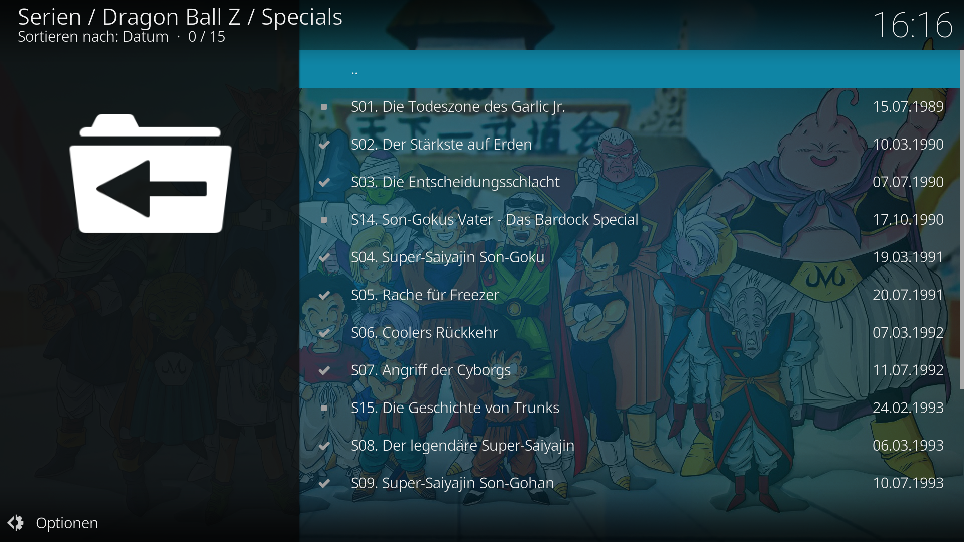

  • Ich hatte es heut früh auch spassenshalber einmal kurz versucht.
    Egal ob über Kodi oder Ember nie die richtige Reihenfolge. Man sollte doch denken das s00e01.mkv auch als erste Folge eingereiht wird, zumal in der nfo auch Episode 1 steht.
    <displayseason>0</displayseason>
    <displayepisode>1</displayepisode>
    Hat geholfen!
    Hat geholfen!
    Ja, ich hab es auch grad festgestellt. Die Tags displayseason/-episode sind die entscheidenden. Im letzten Screenshot, wo Movie 1 irgendwo in der Mitte steht, hat sich gezeigt, dass alle davor stehenden Movies 2-7, diesen Tag haben:
    <displayseason>-1</displayseason>
    <displayepisode>-1</displayepisode>
    Wenn ich die ändere zu Werten zwischen denen von Movie 1 und Movie 8, dann stimmt die Reihenfolge. Meiner Meinung nach ist das ein Systemfehler. Die Tags displayseason-/episode sollten nur für die integrierte Ansicht mit den regulären Serien und Episoden gelten. Für die Specials Ansicht müssten die Tags season, episode gelten. Andernfalls ist man immer darauf angewiesen, dass die Movies chronologisch zur Geschichte verlaufen. Denn sobald bspw. Movie 2 in der Story vor Movie 1 kommt, wird dir Movie 2 in allen Ansichten vor Movie 1 angezeigt.
    Und warum, die Reihenfolge bei Davu anders war, kann ich mir nicht erklären.
