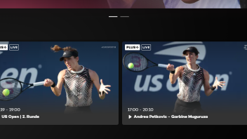

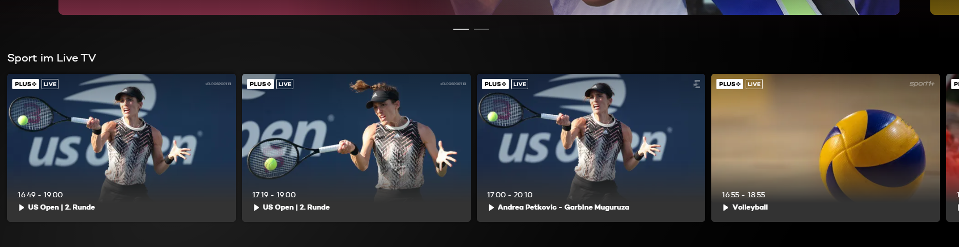

Ich würde mich freuen, wenn die Sportsender Livetv Sektion auch noch beim Addon eingebaut wird. Sie macht auch nach Olympia für Joyn+ Nutzer Sinn. Aktuell bietet dort Joyn+ zb. die Eurosport-Streamkanäle an (laut Joyn-App). Wäre Klasse wenn das klappen würde.
Die habe ich auch gerade gesucht. Auf der WebSeite sind sie hier zu finden (Anmeldung nötig): https://www.joyn.de/sport . Sieht dann so aus:
@Maven und @knaerzche kann man da was machen?Danke und Grüße
