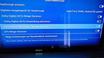

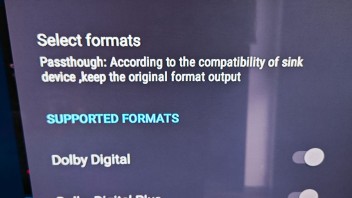

N0b0dy82 Also Du kannst die Option DTS-HD Passthrough aktivieren mit Kodi IEC packert, aber da kommt dann kein Ton an ? So ist das zumindestens bei der GCCwGTV4K mit Android 12.
korrekt. Allerdings kann ich "dts-core verwenden" anmachen, dann kommt Ton, aber nur dts.. 😂
edit: hab grad nochmal genaue und richtig getestet. meine Einstellungen auf dem Bildern, dann kommt auch DTS am TV bzw. der Soundbar an. und zwar nur so.

Frame Switch mit Kodi 21 funktioniert schonmal, DTS-HD oder DTS:X gibt's in den Optionen von Android noch nicht (soll ja erst mit der 46**er kommen).
