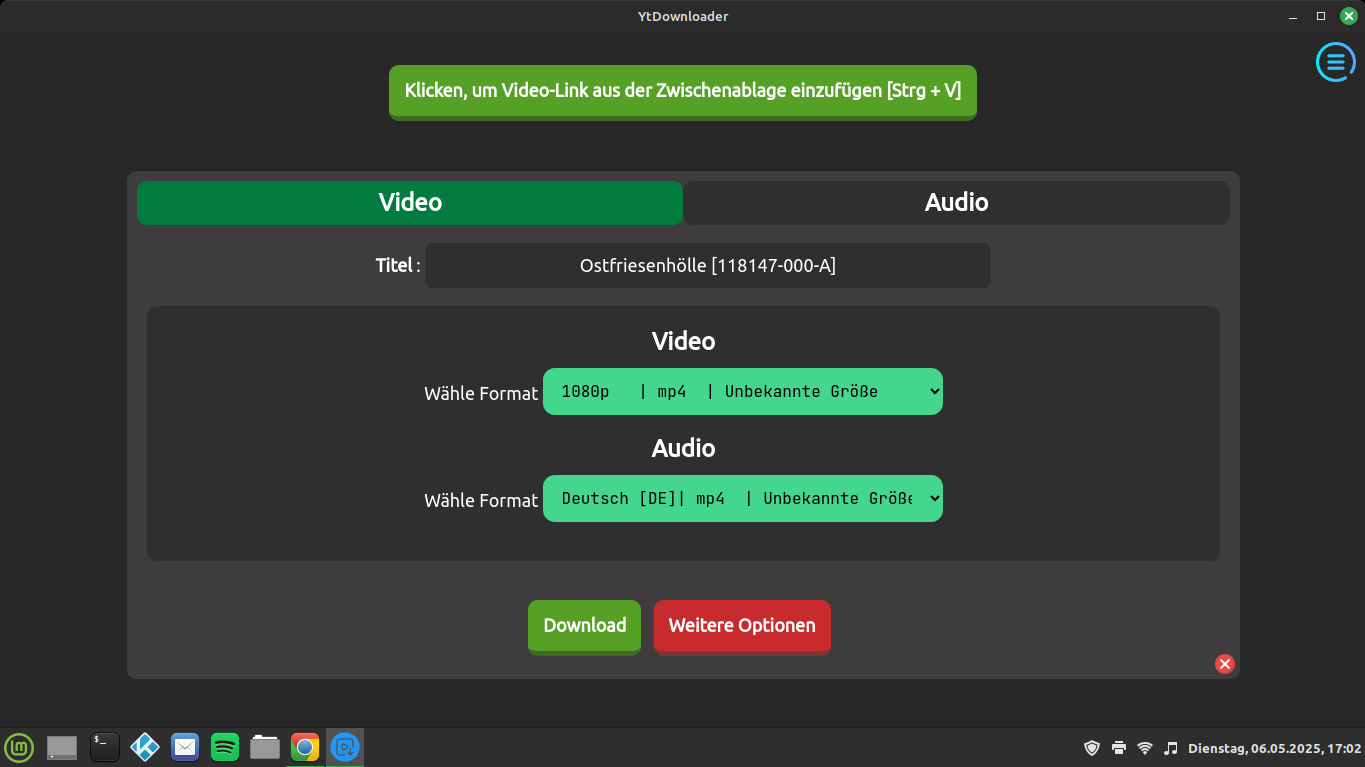

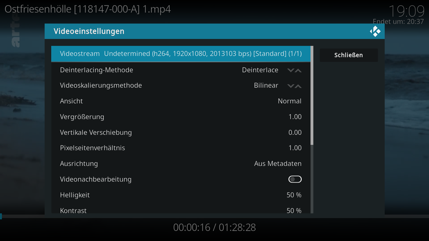

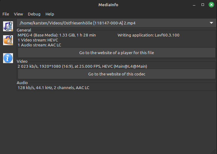

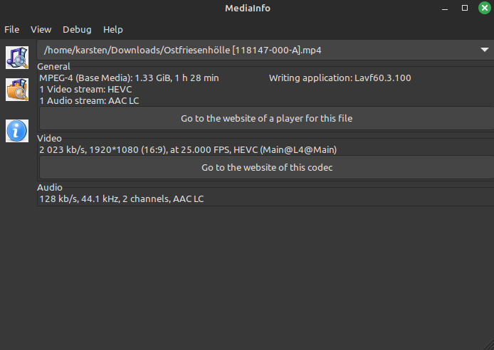

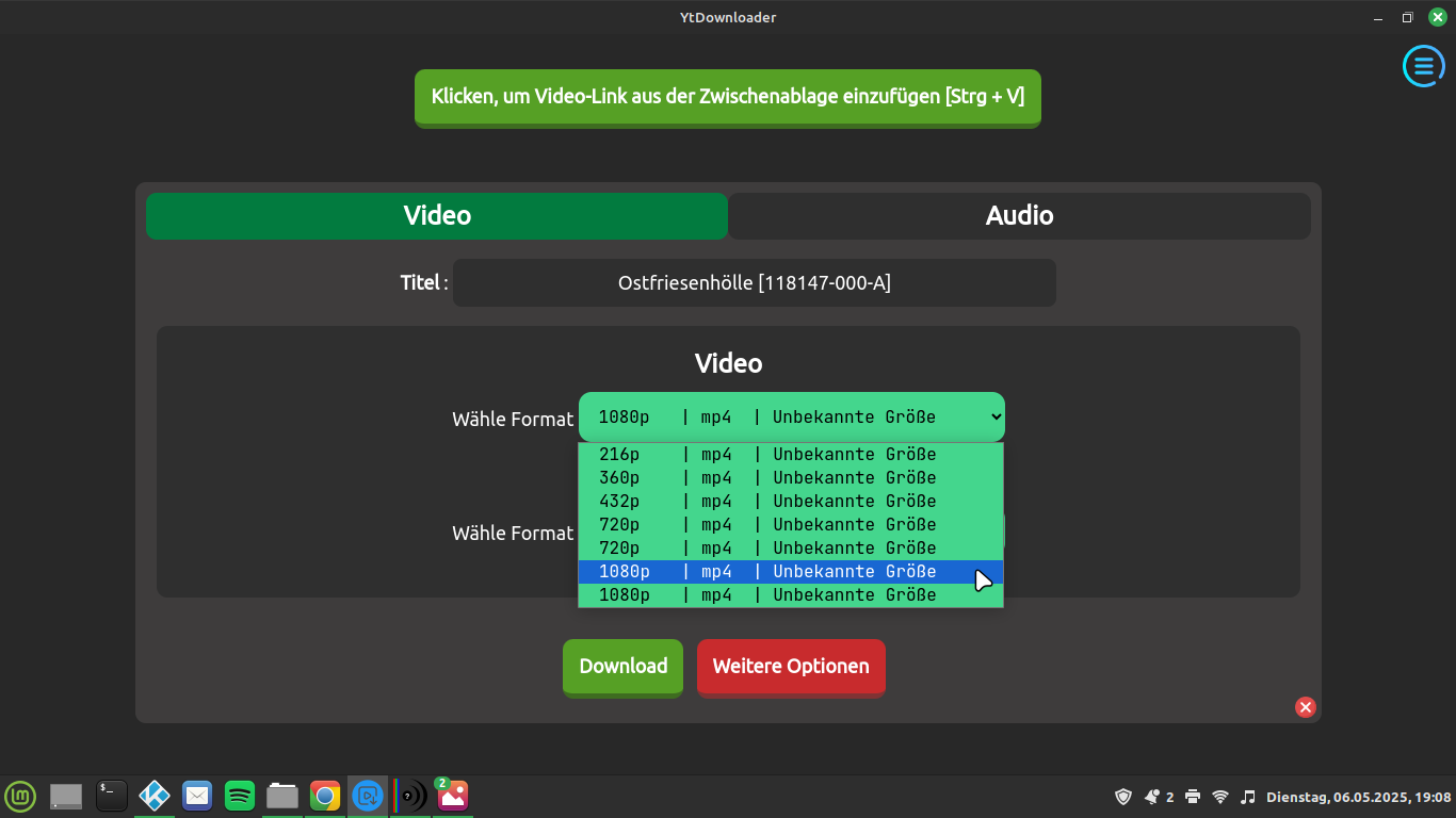

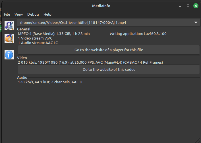

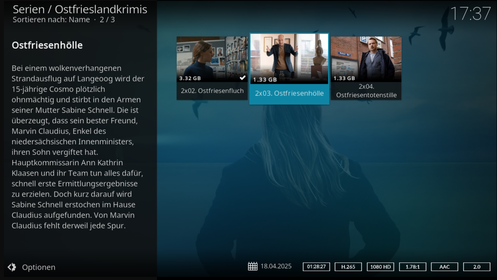

    Über den ytDownloader lassen sich mit dem Link ( zB https://www.arte.tv/de/videos/118147-000-A/ostfriesenhoelle/ ) verschiedene Auflösungen und Tonspuren auswählen.
    Ich habe etwas herumprobiert....die deutsche Tonspur (ohne Audiodiskreption) und die Auflösung 1080P (H265) sind in meinem ytDownloader jeweils die letzten Einträge in der Liste.
    Evtl hilft es ja jemandem [ag]

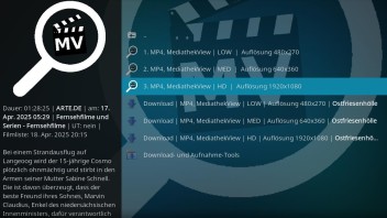

    muss ich vielleicht nicht - passend zur Feststellung von te36 sehe ich bei der MediathekViewWeb-Suche im ARDundZDF-Addon ebenfalls eine höhere Auflösungen als 720p.
    Ich schaue trotzdem nochmal in die Quellen bei arte.

  • Die Angabe der Auflösung ist dabei leider nicht korrekt.
    stimmt - und liegt am Addon, danke für den Hinweis: MediathekViewWeb liefert keine exakten Auflösungen, das Addon schätzt auf Basis der Markierungen. Ich korrigiere für die Markierung url_video_hd den Wert auf 1280x720. Full-HD-Auflösungen habe ich, glaube ich, bei MediathekView noch nicht gesehen.

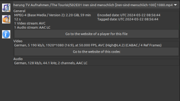

    Laut ffprobe " Video: h264 (High) (avc1 / 0x31637661), yuv420p(tv, bt709, progressive), 1920x1080 [SAR 1:1 DAR 16:9], 5090 kb/s, 50 fps, 50 tbr, 1k tbn (default)". Das ist Full-HD. Vielleicht missverstehe ich dich weiterhin, rols1. Oder bist du evt. mit UHD durcheinander gekommen? Dazu hatten wir auch schon mal vor einer Weile eine Diskussion. Siehe auch Kommentar ganz am Ende.
    Bobbi2021, deine Aussage in #3 hatte ich wahrgenommen, und nicht an ihr gezweifelt - im Ggt. das selbst stichprobenhaft verifiziert. In der Tat sind da manche nicht in Full-HD vorhanden, was nach meiner Erfahrung eher ungewöhnlich ist bei den Mediathek-Inhalten von ARTE oder ZDF oder vielen anderen ÖR-Sendern. Hatte kürzlich auch mehrere Skripte hier gepostet, die ganze Serien herunterladen, war jeweils 1080p. Die URLs hatte ich "ohne Tricks" ermittelt (manchmal sind UHD-Downloads möglich, da fand ich die URLs nicht so einfach).

    Bei Arte gibt es nur 720p, kein 1080p. Weder in der Mediathek noch im linearen TV. Bei den Ostfriesenkrimis sind die neuen Folgen alle nur in 720p von Arte verfügbar, auch wenn man es über die ZDF Mediathek aufruft. Wenn etwas "native" bei ARD oder ZDF läuft, gibt es seit einiger Zeit alles auch in 1080p. Hier waren die Hauptsender die ersten, die umgestellt wurden. Dann kamen die "Spartensender ZDFneo und One. Dann nach und nach die Dritten Programme, die inzwischen auch alle umgestellt wurden. Selbst meine tägliche Dosis "Hallo Niedersachsen" (unsere Lokalnachrichten auf NDR3) kann ich seit geraumer Zeit in 1080p ansehen. Arte und 3Sat fehlen dabei aber noch. Hier bekommt man nur maximal 720p. Mal sehen, ob das irgendwann auch noch umgestellt wird.
    Die ersten 6 Folgen der Serie gab es ursprünglich nur in 720p, da sie vor der Umstellung auf 1080p ausgestrahlt wurden. Vier der sechs Folgen konnte ich inzwischen auf 1080p "upgraden", aber Folge 5 (Ostfriesenangst) und 6 (Ostfriesensühne) fehlen mir noch in 1080p. Alle neuen Folgen ab "Ostfriesenhölle" sind bisher ebenfalls nur in 720p zu bekommen.

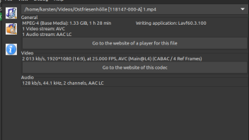

    Nur das es den Film bei Arte gar nicht in 1080p online gibt. Das wird im YTDownloader hoch skaliert. Könnte man also auch nachträglich machen, wenn man will. Du kannst auch einen reinen SD Stream als 1080p mit dem YTDownloader downloaden. Das wird während des Downloads einfach passend skaliert. Eine tatsächlich bessere Bildqualität kann man auf die Art aber nicht heraus zaubern. Dazu würde es schon KI Fähigkeiten bedürfen, die es in YTDownloader offensichtlich nicht gibt. Die Bitrate des hochskalierten Downloads mit YTD ist übrigens identisch mit der Bitrate des Original- Streams in 720p...

    Ja, gut möglich. Dennoch ist das Ausgangsmaterial bei Arte auch über DVB-T2 nur in 720p und wird für die Ausstrahlung via DVB-T2 hoch skaliert um den einheitlichen Standard zu gewährleisten. Es würde keinerlei Sinn machen, nur für DVB-T2 eine höhere Qualität vorzuhalten als für das Streaming Angebot. Es wird einfach Zeit, das auch die beiden letzte verbliebenden ÖR Sender endlich im "Full HD" Zeitalter ankommen.

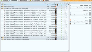

  • Hi.

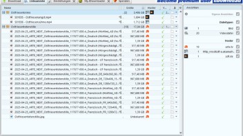

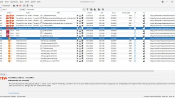

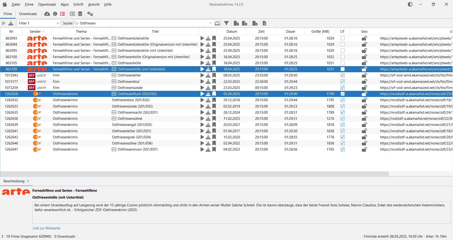

    Hier mal das, was es aktuell an "Ostfriesenkrimis" in den Mediatheken gibt:
    Da, wo in der Spalte "Größe [MB]" Werte von ca 1000 stehen, ist die maximale Auflösung 720p. Steht da etwas um die 1800, ist es 1080p. Beim SRF ist keine Größe angegeben, das ist aber auch 1080p (weiß ich aus Erfahrung). Die Größenangaben in Relation zur Auflösung passen nur bei dieser Serie, die knapp 90 Minuten pro Episode hat. Andere Serien haben u.U. eine höhere oder auch niedrigere Bitrate und/oder Laufzeit, was dann zu anderen Dateigrößen führt.
    Danke fürs lesen, Claus

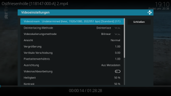

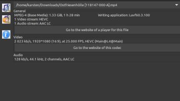

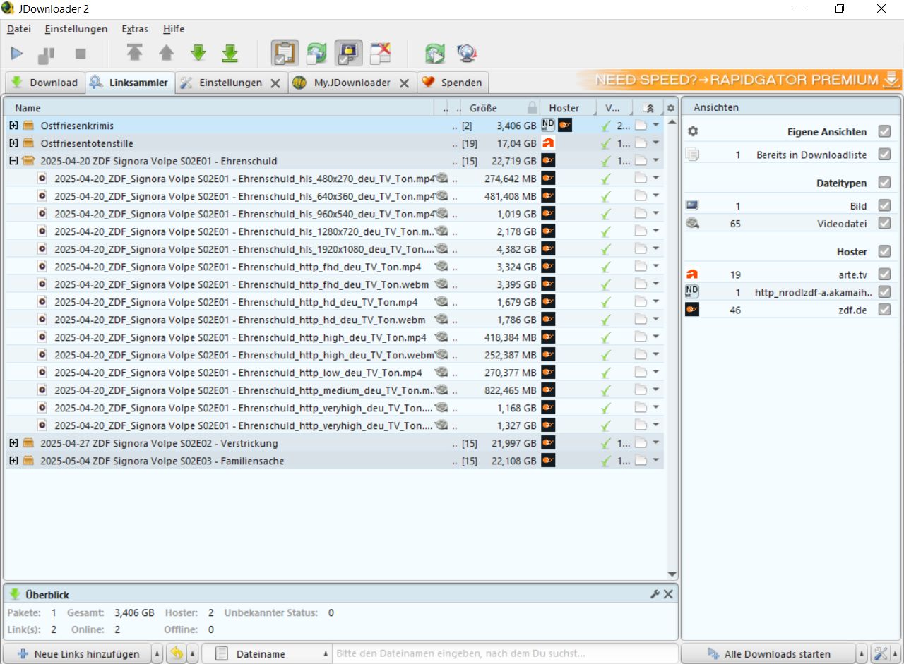

  • Lehmden1
    Wenn ich Links für den ytDownloader von der Website nutze , sei es ZDF oder Arte, dann analysiert ytD die Seite und zeigt mir die möglichen Auflösungen und die verschiedenen Ton Varianten (sofern vorhanden) an.
    Wenn es kein 1080 gibt, wird es auch nicht angezeigt.
    Du meinst Arte skaliert selber hoch? Machen die bei anderen Dateien doch auch nicht?
    Die heruntergeladene Datei ist nicht , wie fast alle anderen in den Öfis, in H264 sondern in H265. Könnte die Bitrate damit etwas zu tun haben?
  • Da, wo in der Spalte "Größe [MB]" Werte von ca 1000 stehen, ist die maximale Auflösung 720p. Steht da etwas um die 1800, ist es 1080p.
    Mediathekview zeigt bei der Größe stets die Größe der mittleren Auflösung an (zumindest bei mir). Damit steht in der Spalte bei den ZDF-Downloads stets ca 1800 MB, unabhängig davon, ob der jetzt auch in Full-HD vorliegt oder nicht. Siehe z.B. mein Screenshot in #7. Die Full-HD Version hat ca. 3500 MB.
