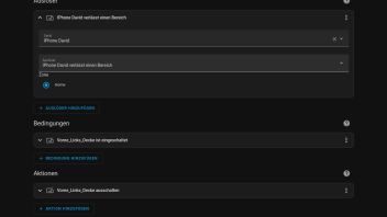

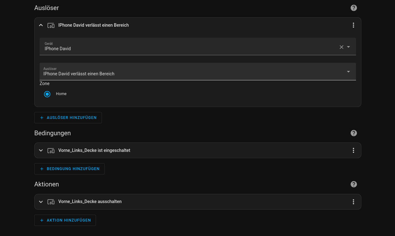

    • Lichtautomationen aller Art - lebe und arbeite in einem Haus mit 4 Etagen und da gibt es viele Lichter, mittlerweile sind mehr als 80% davon smart.

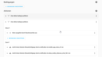

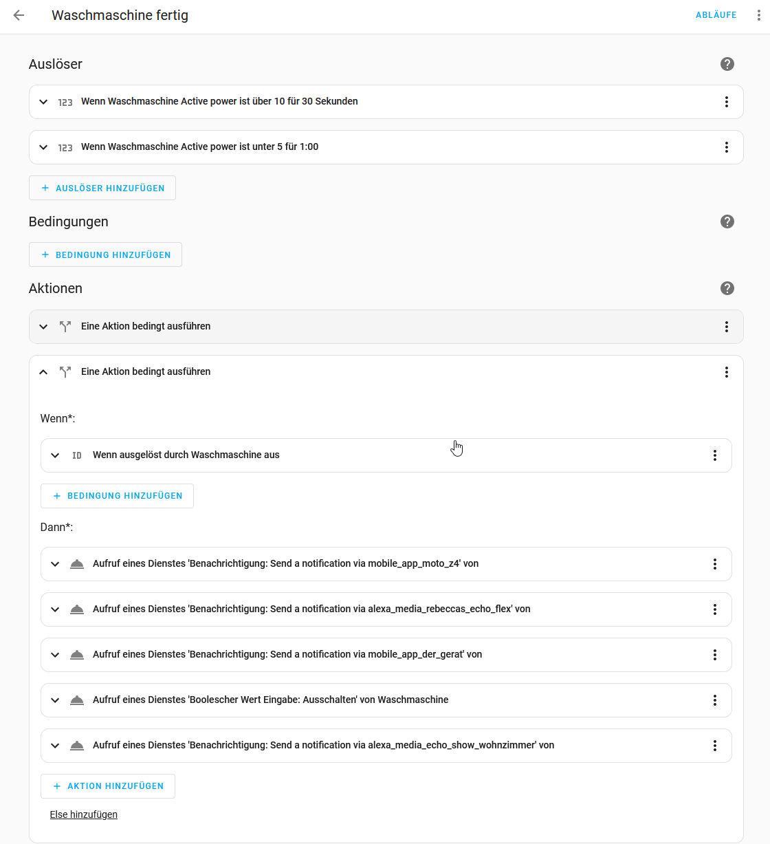

    • Benachrichtigung, dass Waschmaschine/Trockner/Geschirrspüler/Kaffeemaschine fertig sind + Infos zum Stromverbrauch

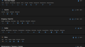

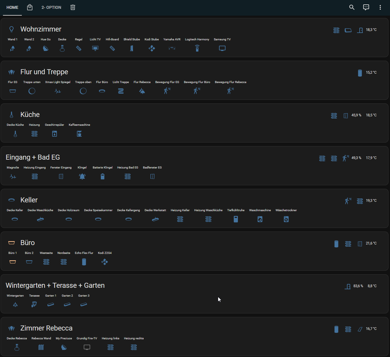

    Ich bin mit den Dashboards auch schon ne Ecke weiter. Ich habe gesehen, wie an neue anlegen kann, wie das über das Default Dashboard die "Kontrolle übernommen" werden kann.
    Ich habe hier ein 10 Jahre altes Windows 10 Pro Tablet, dass ich eigentlich nur noch mit Kodi nutzen wollte. Das lief aber nie flüssig und so stand das Teil jahrelang rum.
    Jetzt wird es zum Home Assistant Dashboard im Flur beim Eingang:

    Wie machst du das mit der Überwachung der Waschmaschine. Die Berechnung kann ich mir ja noch denken (wenn Watt < xy dann Waschmaschine fertig). Aber welche Art Steckdose hast du dafür im Einsatz, dass du die Metrik in HA bekommst? Was Fritz-gebundenes?
  • Wie machst du das mit der Überwachung der Waschmaschine.
    Zigbee Steckdosen in ZHA eingebunden - Nous AZ1 -

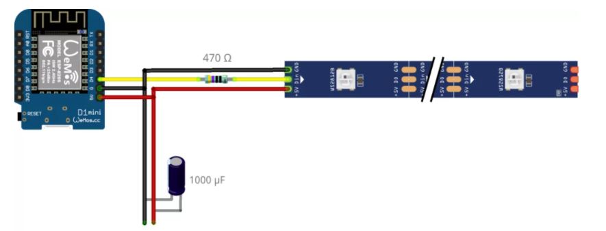

    Macht hier schon jemand was mit den ESPs? Wie realisiert ihr dann die Stromversorgung? Tatsächlich mit dem Kabel bei den Entwicklerboards oder mit ner Batterie?
  • 3,3 V sowie 5V kann mein FTDI Flasher. Einzig bei einem Gerät brauchte ich noch externe Unterstützung. Die Geräte brauchen nicht soviel. Du nimmst ja praktisch nur den WLAN ESP in Betrieb, der kommt mit wenigen mA aus.
  • Ich bin mir jetzt unsicher, ob wir uns da richtig verstehen (oder ich verstehe deinen Beitrag noch nicht).
    Es geht mir nicht ums flashen selbst. Es geht mir um den Betrieb.
    Nehmen wir mal dieses Video als Grundlage:
    Da hat er am Ende ein ESP32 Board und realisiert dort eine kleine Ampel (mit 3 LEDs, die er getrennt ansteuern kann). Damit das nachher funktioniert, braucht der ESP doch eine Stromversorgung. Die LEDs müssen ja ihren Strom auch irgendwoher beziehen. Wie man im Video sieht, ist da auch immer noch das USB-Kabel dran.
    Daher die Frage, wie ihr sowas realisiert?
    Das hängt von der Anzahl an LEDs ab.
    Mein Ambilight besteht aus 300 LEDs hinterm TV + 85 hinter dem Hifi-Board. Das sind WS2812B, jeweils mit einem ESP32 verbunden. WLED ist die Software. Der Strom kommt von einem 100 Watt (5V 20A) Schaltnetzteil, sowohl für die LEDs als auch die ESPs.
    Ursprünglich wollte ich auch den RPI4 mit HYperion von diesem Netzteil aus mit Strom versorgen. Das wollte aber nciht so zuverlässig laufen.
    Wenn man weniger LEDs hat, gehen auch kleinere 5V-Netzteile.
    Ich habe meiner Freundin zu Weihnachten ein WLED-Herz geschenkt (Bild folgt bald), das im Fuß den ESP verbaut hat (245 LEDs) und mit einem 5V 4A Schaltnetzteil betrieben wird.
