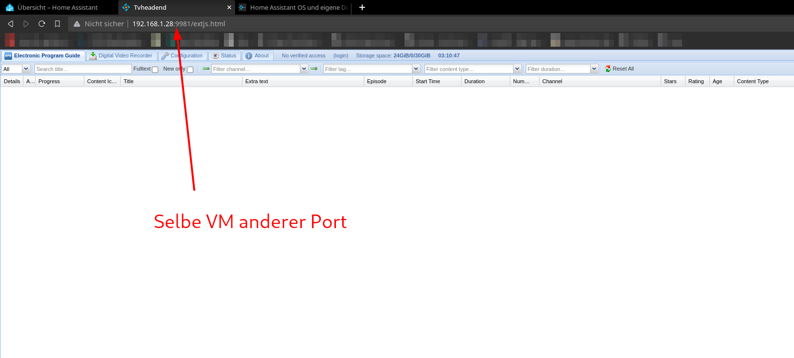

    Ich konnte zwar den TVH Docker installieren, aber ich habe kein UI bekommen.
    Während des Schreibens dieses Beitrags ist der Container gestartet....das dauert wohl einfach nur ewig lange :D bis das Initiale Backup erstellt wurde.

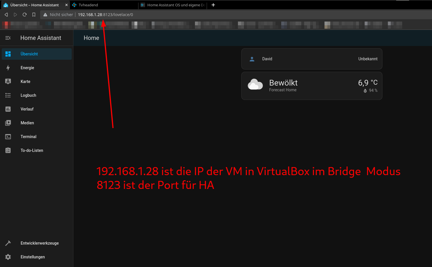

    und habe mir so eine VirtualBox VM erstellt. Das ging auch recht problemfrei

  • Kleiner Nachtrag. Ich habe nach dem Absenden des obigen Beitrags einfach mal die VM ausgeschaltet und die VM wieder gestartet...TVHeadend lief direkt wieder.
    Ich denke also, dass das easy zu funktionieren scheint.
