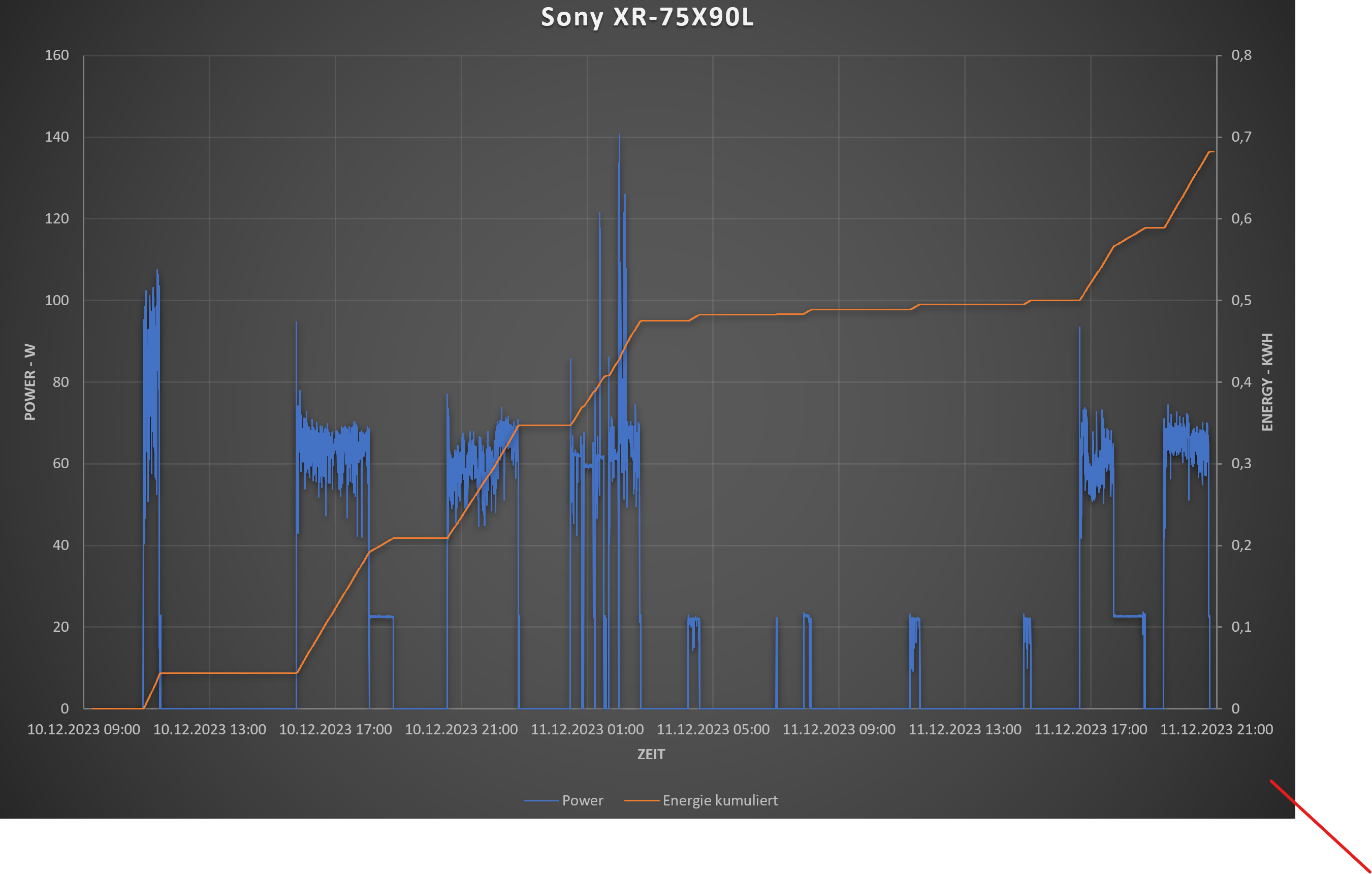

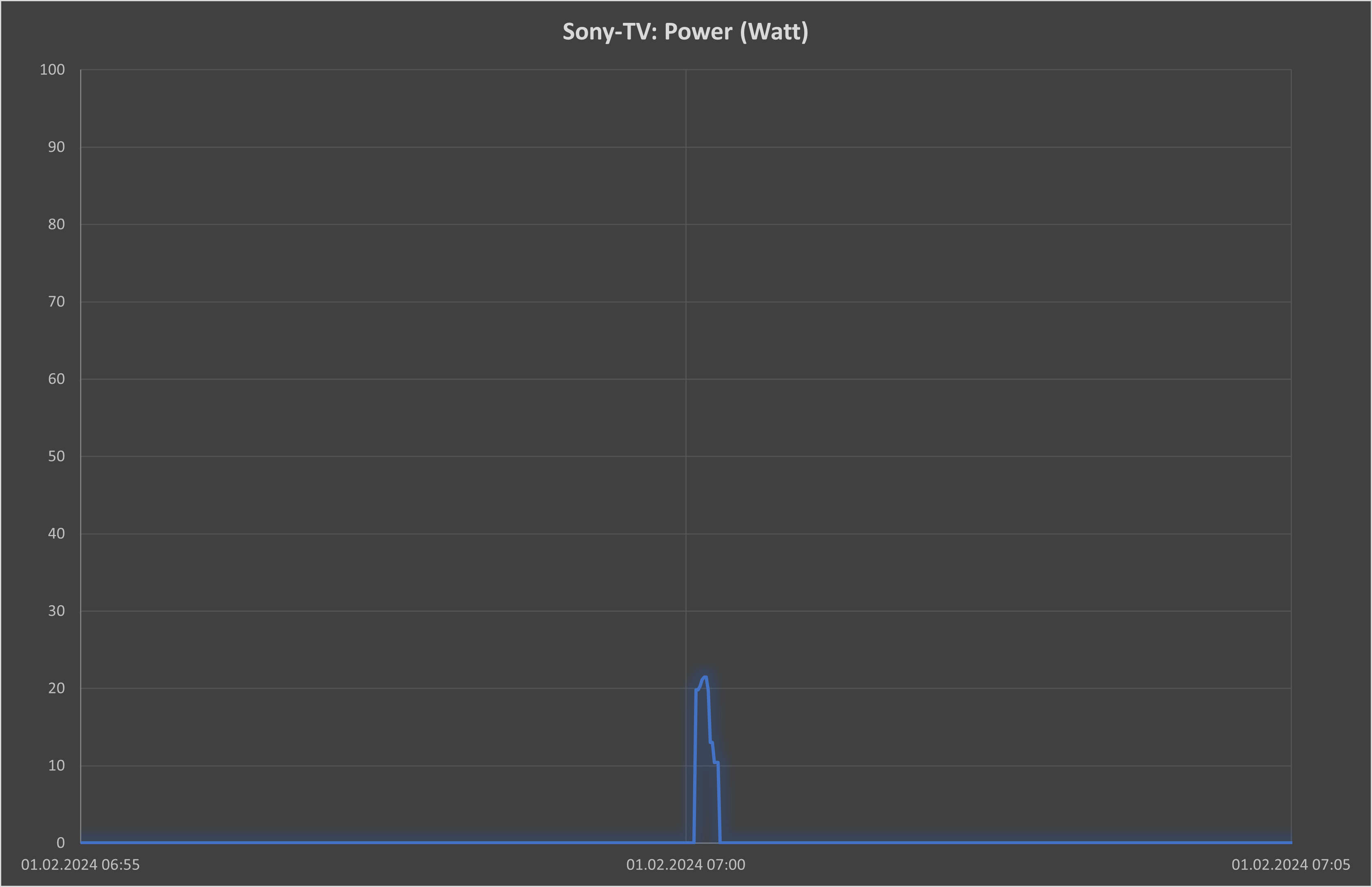

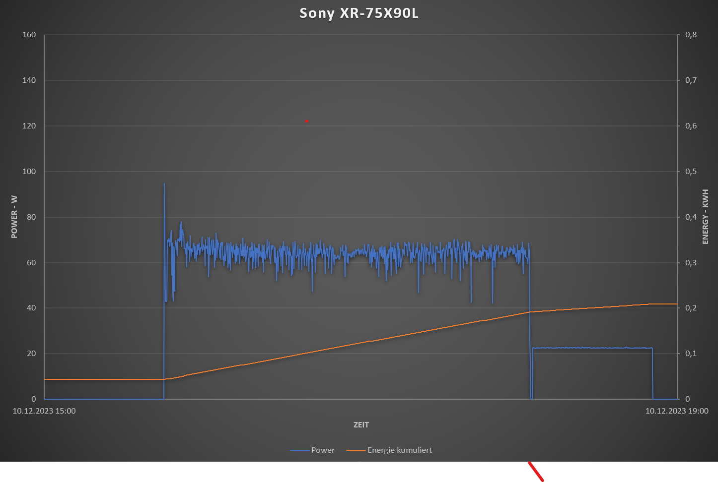

War erst glücklich - ist aber leider wieder da. Siehe Diagramm. Vielleicht hat von euch noch jemand einen Tipp. Klar, ich kann Strom natürlich abdrehen. Auch ist die kumulierte Energie im Standby nicht gigantisch - wurmt mich trotzdem. Finde ich ein Unding.
Gemessen mit Shelly Plug S:
Überall wo im Diagramm ca. 25 W verbraucht werden, sollte Standby mit < 1 W sein. Wenn man Strom wegnimmt und wieder einschaltet, fängt er auch ne Weile an, 25 W zu verbrauchen. Im Diagramm sieht man auch, dass er manchmal nach Ausschalten auf 1 W runtergeht, um gleich danach wieder 25 W zu verbrauchen.
Hier war er 30 s bei 0,5 W. Messfrequenz war 6/Minute (alle 10 s).

Die 25 W "idle" Verbrauch werde ich noch bisschen jagen. In Wirklichkeit eher 22 W, aber grundsätzlich ein Unding. Habe nun Airplay in Verdacht (das im "Idle" hohen CPU-Verbrauch mit adb shell -> top zeigt). Habe das mal abgeschossen (kann man nicht deinstallieren). Jetzt sah ich den hohen Idle-Verbrauch erst mal nicht. Kann sein, dass das Deaktivieren der Airplay Komponente persistent ist (hatte ich gar nicht erwartet).

Paust55, die Einstellungen deiner Liste hatte ich schon alle (und einiges mehr, das nach "Idle-Tätigkeits-Gefahr" klang). Mit der Ausnahme der automatischen Zeiteinstellung. Behalte ich Mal im Hinterkopf. Kanns mir aber nicht vorstellen.

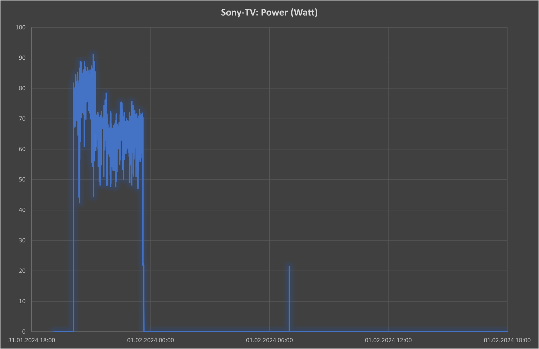

Jetzt hatte ich immerhin seit > 24 h keine Idle-Tätigkeit mehr detektiert. Der Standby-Wert ist nun durchgehend unter der Detektions-Schwelle meiner Shellys und auch mein klassisches Messgerät zeigt 0.0 (ich glaube jetzt nicht zwingend, dass die Dezimale richtig ist, aber schon erfreulich niedrig). TV startet dennoch in wenigen Sekunden, also nicht ganz aus.

schade, dass es Sony in den neuen Modelljahren auch nicht geschafft hat am Standby was zu ändern. Aber war dir ja auch bekannt weil es hier im Thread ja erwähnt wurde. Aus eigener Erfahrung kann ich dir sagen, dass das ganze adb deinstallieren / deaktivieren nur minimale Besserung gibt, ich habe echt viel versucht. Das EPG scheint da auch mit reinzuspielen usw. Das Sony Forum ist ja voll damit.
Letztendlich half bei mir nur die radikale Maßnahme mit der steuerbaren Steckdose und jetzt geht der Sony komplett vom Strom sobald wir ihn nicht mehr brauchen. Bei uns über "Alexa schalte den Fernseher aus" und einer billigen Schalt-Mess-Steckdose.
Standby also 0 Watt.

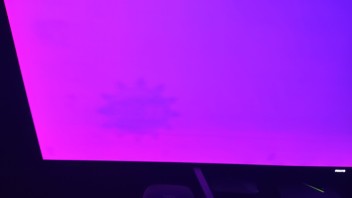

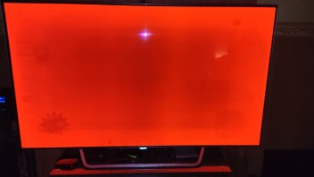

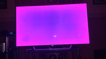

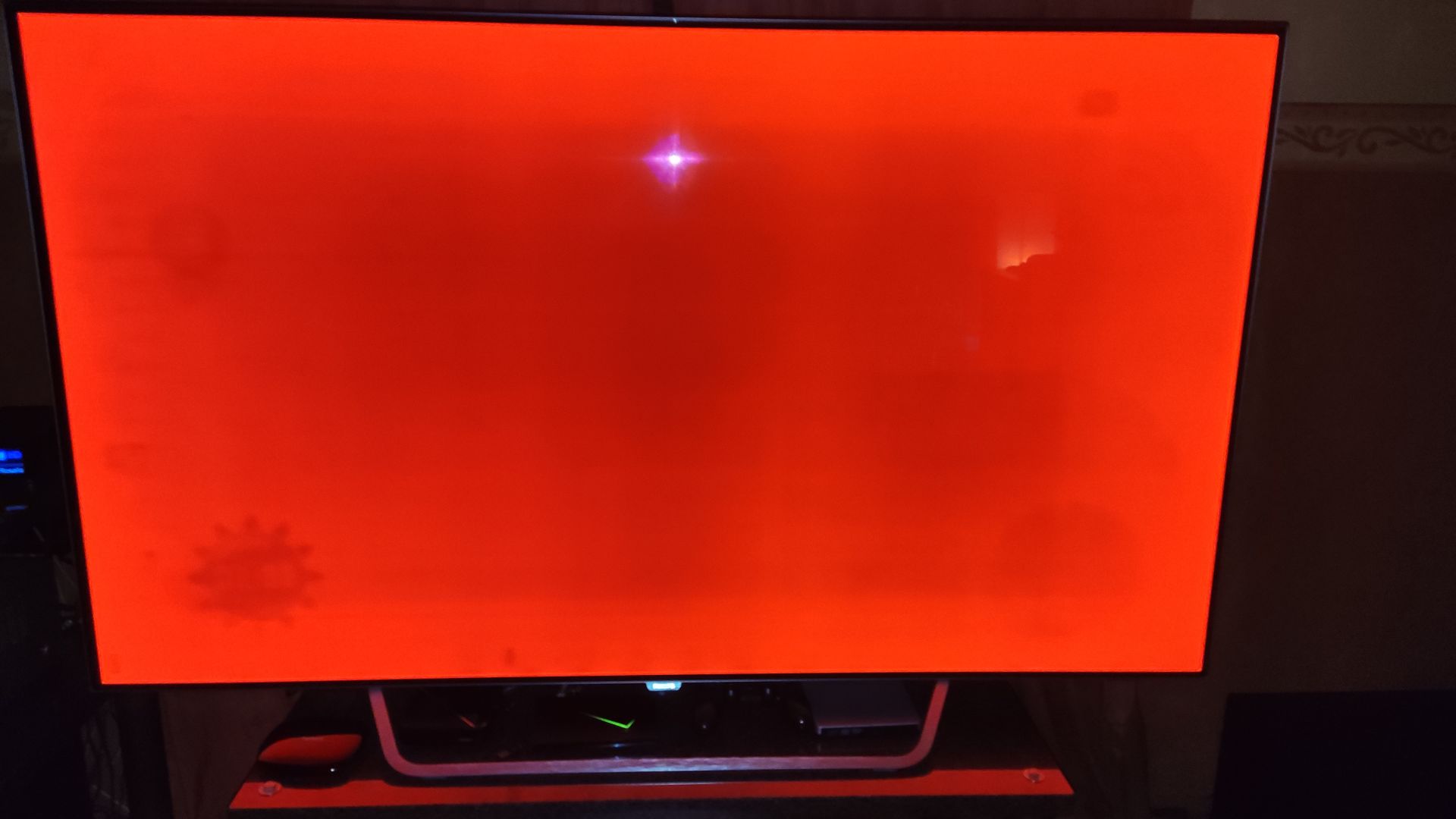

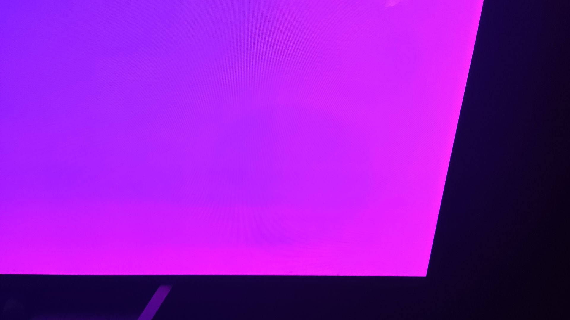

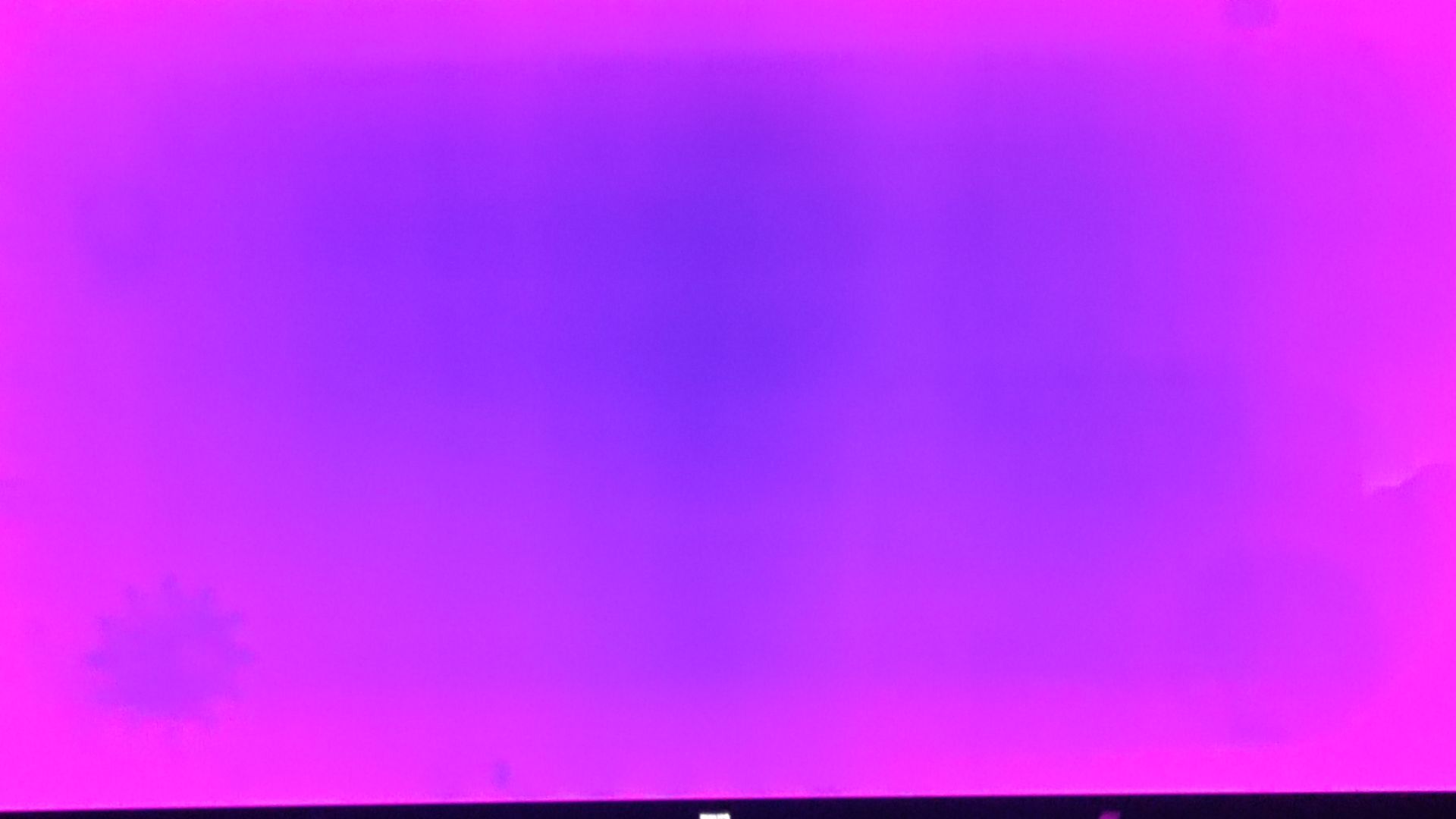

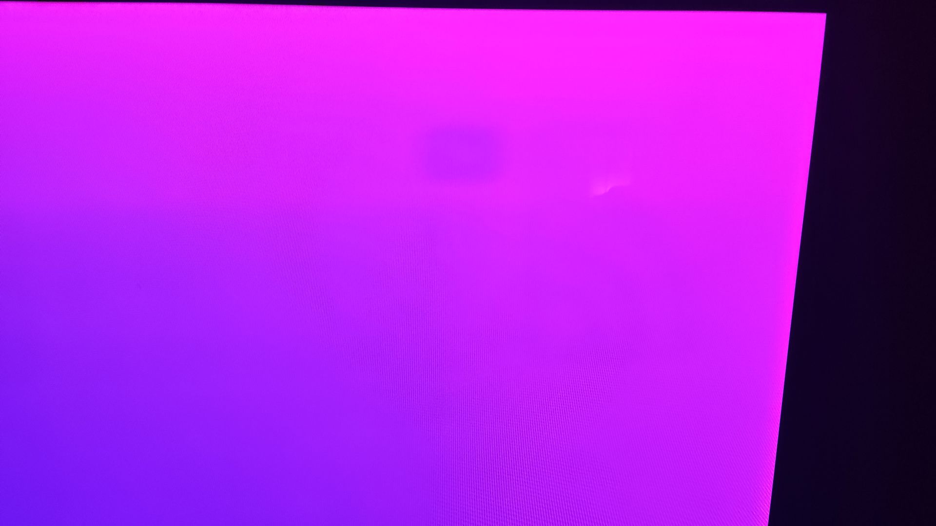

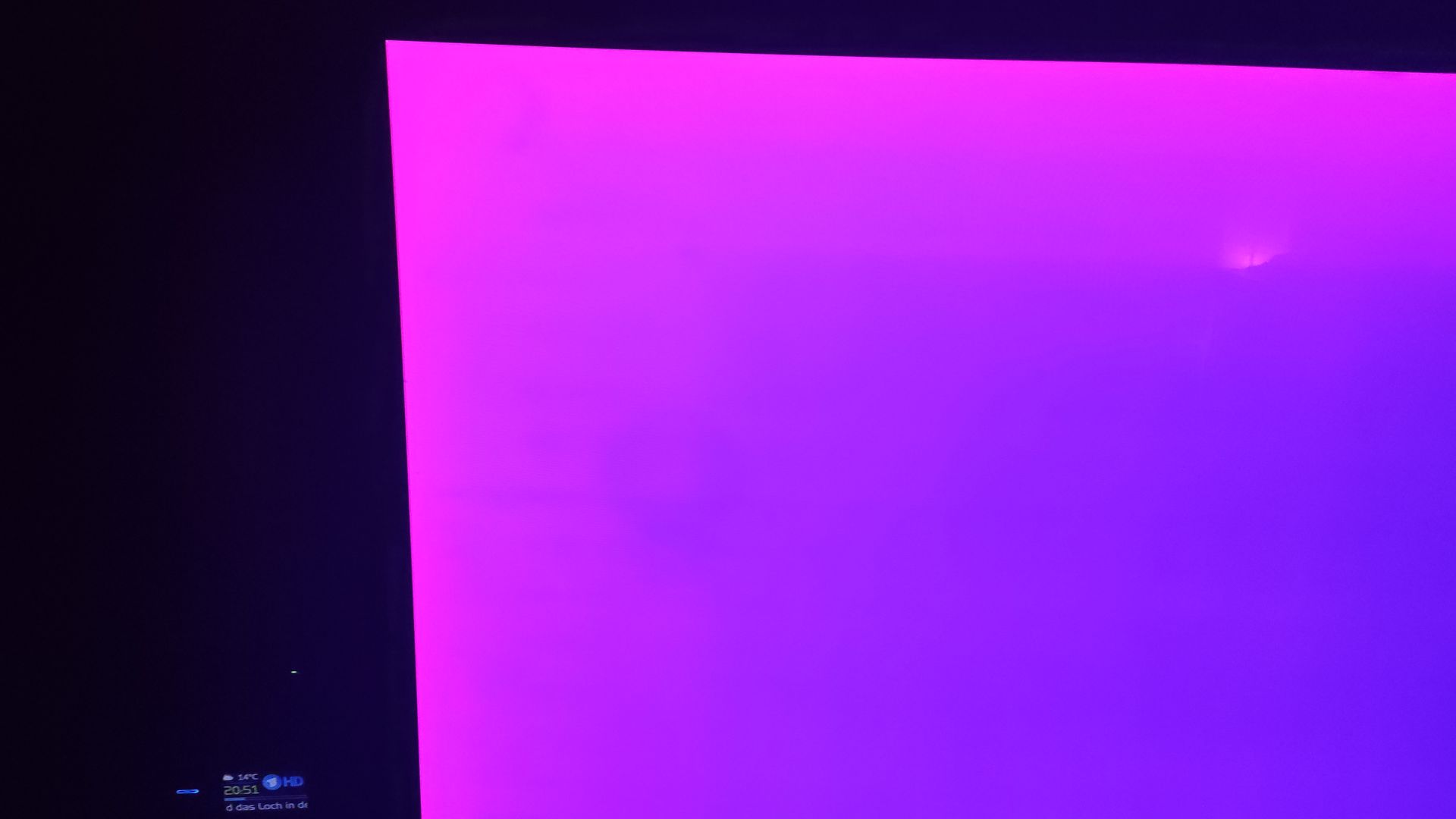

Hier noch mal zur Abschreckung... Hehe ... Ich muss aber auch sagen das der TV auch mindestens 12 - 14 Stunden an ist. Vielleicht auch sogar mehr. Ich weiß, das ist Vergewaltigung für den TV und auch den Geldbeutel.
In Bild 5 ist die drehende CD von Kodi beim Musik hören eingebrannt. Obwohl sie sich ja dreht.
Also bei den Bildern hat bei mir die Abschreckung voll gewirkt. War ja eigentlich auf den LG G3 scharf, aber wenn ich das so sehe und der Tatsache das bei mir TV's eigentlich lange halten sollen, bin ich auch auf dem Trip mit dem Sony 95L
