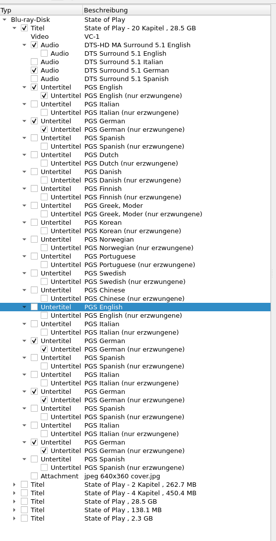

    Hier mal ein kurzer Screenshot, wie nett mir MakeMKV das auflistet wenn ich eine BR Rippen möchte. In dem Fall ist es der Film "State of Play":
    Ich kann sehr sauber auswählen welche Untertitel ich möchte und ob ich nur dir forced oder alle haben will.

  • @DaVu: In deinem Beispiel vermute ich auf Grund meiner bisherigen Erfahrungen, dass die 2. "German" die mit den "forced" Subs ist, wenn auch ohne Markierungen. Die erste ist die komplette Untertitelung ohne Markierungen und 3 sowie 4 sind begleitende Kommentare (z.B. Fun Facts).
  • @Multiverse kann ich gerade tatsächlich nicht genau sagen. Würde dir aber Recht geben. Oftmals sind doppelt hinterlegte deutsche Untertitel dann sowas wie "Kommentare von Regisseur" oder auch das, was du ansprichst

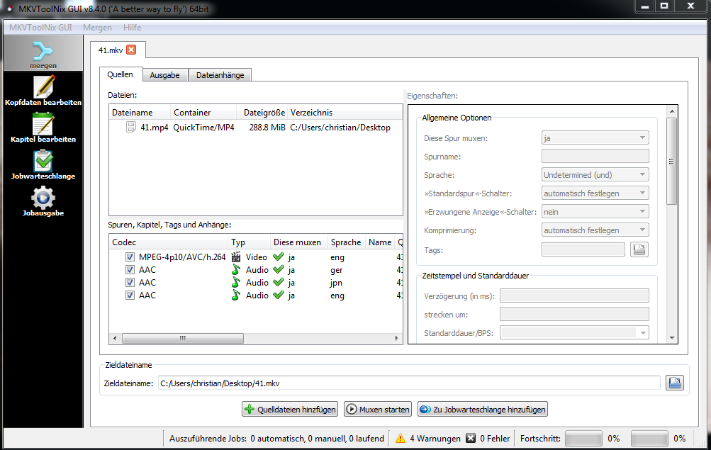

    der forced wir in MKVToolNix auf Standard und erzwunden gesetzt.
    Dann kann man in Kodi und Plex einstellen, dass nur 'erzwungene' angezeigt werden sollen, und dann wird auch nur der automatisch angezeigt.
    Gruß Gz

  • der forced wir in MKVToolNix auf Standard und erzwunden gesetzt.Dann kann man in Kodi und Plex einstellen, dass nur 'erzwungene' angezeigt werden sollen, und dann wird auch nur der automatisch angezeigt.
    Gruß Gz
    Genauso mach ich es.
    Den Untertitel nenn ich : forced srt und wenn ich den VOB noch habe nenn ich Ihn forced vob bei "Spurname" (so kann ich im Player sehen, welcher Untertitel es jeweils ist, falls ich mal umswitchen will)
    den, der immer angezeigt werden soll ohne das ich was einstelle markiere ich mit "Standard-Spur Schalter" - Ja und erzwungene Anzeige Schalter ebenfalls: Ja.
    In Kodi stell ich dann nur noch ein - erzwungenen Untertitel immer anzeigen und fertig is. (siehe auch Screenshot)
