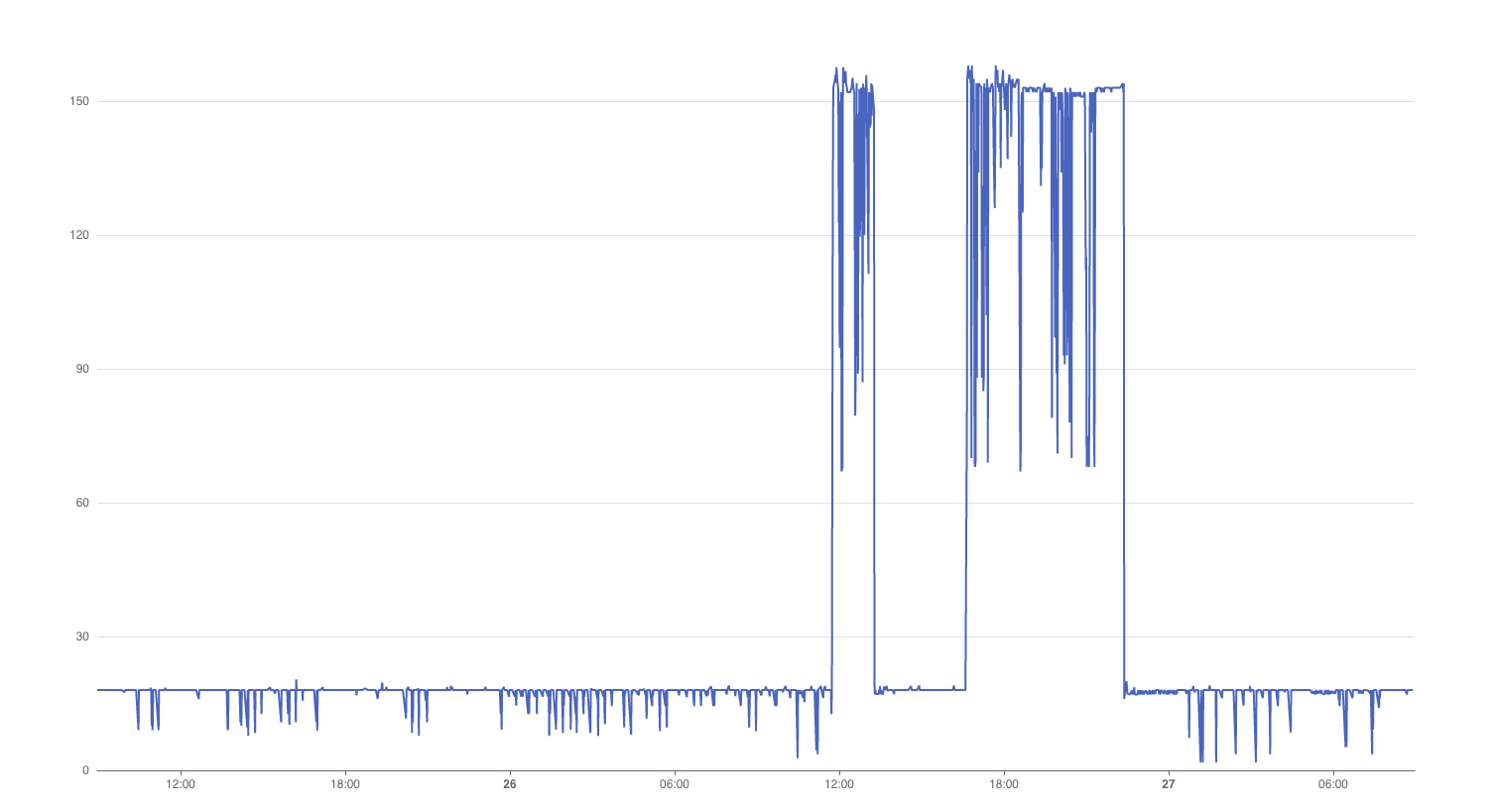

  • moin,
    Habe seit letztem WE auch einen "Sony Bravia XR 48OLEDA90K".
    Diese 20W (bei mir meist ca.24W) liegen nicht immer an.
    Ich denke immer wenn das EPG gezogen wird oder Pixelwartung läuft o.ä.
    Sonst habe ich Nachts und bei Abwesenheit alles aus was möglich ist - via Smarthome (homee).
    Aus bekannten Gründen soll man den OLED ja an lassen.
    Habe dann einige Optionen eingestellt:
    Standby ab 1h, EPG minimiert - alle unbenutzen Sender mit dem Channeleditor rausgeschmissen, feste IP (DHCP off), wlan aus.
    Dann schau ich mir das oben mal an was noch geht.
    Habe aber Probleme mit Kodi und PVR Plugin ( TVheadend), was nicht starten will.
    Vielleicht weiss jemand was. Kann man Kodi 20 schon auf einem ATV installieren?
    Hier unten mal meine Messwerte mit einer Devolo-Z-Wave gemessen. Muss aber auch sagen, dass ich viel daran rumgespielt habe, verschiedene Apps installiert/deinstalliert usw.
