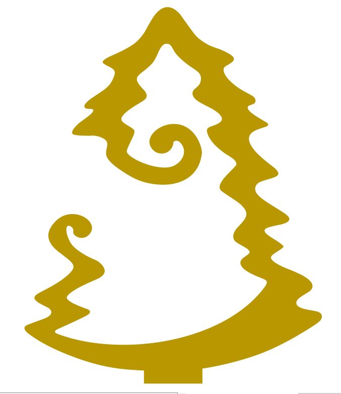

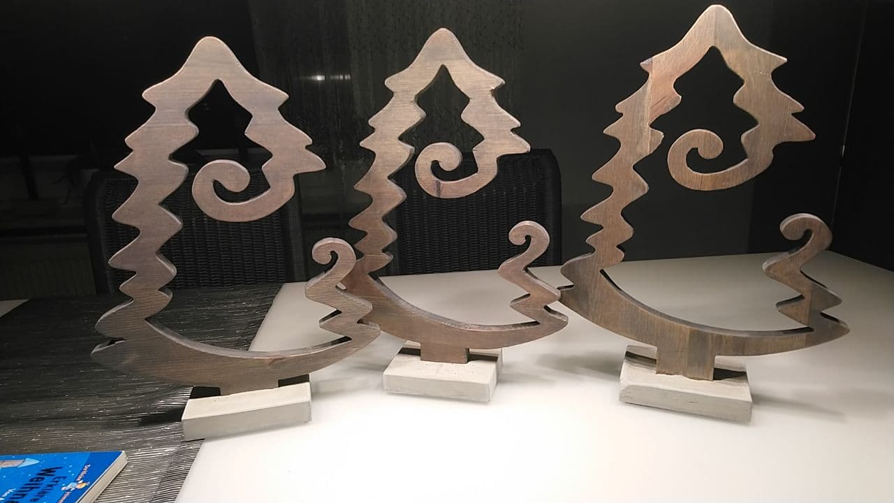

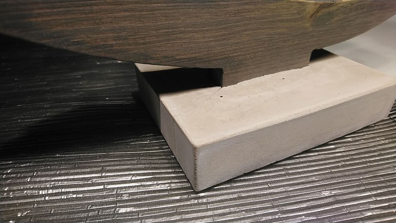

Projekt: Dekobaum Serie aus Fichte und Zement
  • Wenn ihr hiervon sagen wir mal sechs Stück aus 20mm Massivholz, Fichte fertigen solltet:
    Wie würdet ihr vorgehen?
    Nehmen wir 35cm an Höhe an und Radien unter 3mm.
    Ich habe schon "meine" Methode. Kombi aus diversen Werkzeugen.
    Aber wie würdet ihr es angehen?
    Als Ausgangsdatei gäbe es auch eine Vektorvorlage, wenn es hilft ;)
    Tanne.pdf
    Tanne.svg

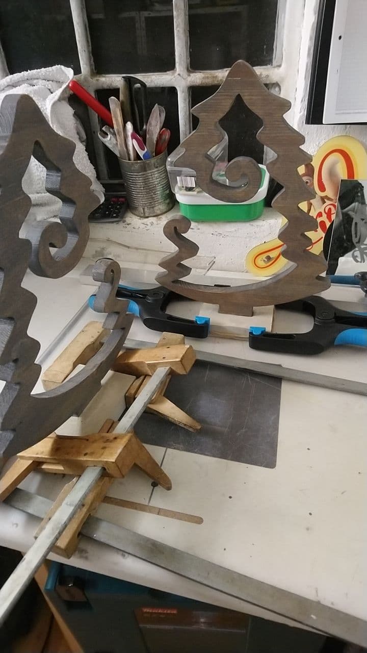

  • Baum 1: ausschließlich Dekupiersäge. Einfach um es gemacht zu haben. Also auch ohne vorbohren.
    Baum 2: der don wird mutig und probiert eine Schablone aus PVC mit einem sehr schmalen Anlauffräser zu kombinieren.
    Aber die Höhe vom Holz, also die Masse, ist einfach zu viel Material auf einmal. Obwohl vorher mit der Stichsäge etwas reduziert.
    Dann also wieder mit der Dekupiersäge.
    Baum 3 (ab morgen): viel vorbohren in (Dekupier)Sägeblattbreite und grob mit der Stichsäge vorarbeiten um weniger Material führen zu müssen.
    Dann wieder Dekupiersäge.
    Baum 4: .... ich lass mir was einfallen :)
    Bisher ist noch bei jedem Baum irgendwann das Blatt gerissen. Wird halt schnell stumpf.

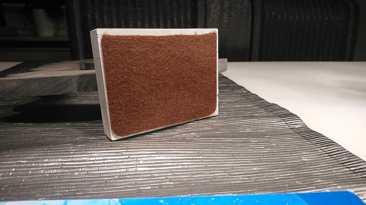

    Da werde ich mir, hoffentlich heute Abend, noch eine Auflage bauen, um das Blatt besser ausnutzen zu können.
    CNC habe ich leider keinen Platz für. Aber jetzt hat mir @noob_at_pc wieder diesen teuren Floh ins Ohr gesetzt :)
    Lasern in Schichten ist etwas, was ich später mal durchspielen werde um zu sehen, wie viele Bogen drauf gehen würden.
    Zumindest die Deckschichten könnte man aus schönerem und härterem Holz machen.
