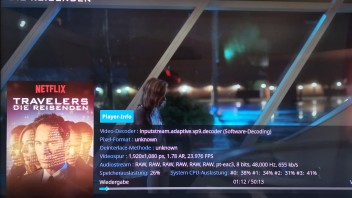

    ich hab noch eine Tx3 am laufen ohne CoreElec, ganz normal mit Kodi 20.3 (vorher 20.2)
    und ich hab folgendes Problem:
    bei AVI Datein reagiert die Box nur sehr zäh auf Laut und Leise und dann kommt irgendwann: System UI reagiert nicht.
    und bei AV 1 (MP4) ruckeln die Videos und das gleiche mit Laut und Leise.
    DIe Box mit CoreElec ruckelt nur bei den Videos wenn ich Laut oder Leiser mache, aber laufen danach wieder normal (AV1).
    Jemand eine Idee? Reset hab ich schon durch.
  • M.W. kann die Tanix kein AV1 in Hardware.
  • Wenn ich das richtig im Kopf habe wird AV1 mit Hardwaredecoding erst mit Amlogic S905X4 unterstützt.
  • AVI ist erstmal ein Container. Da kann alles mögliche an Codec drin stecken. Im Falle divx ist das der schlecht möglichste Codec für Amlogic Chips. Die haben leider traditionell Probleme mit genau diesem Codec. Was helfen könnte, Hardwarebeschleunigung deaktivieren.

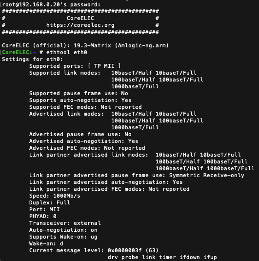

  • Meine Tanix hat GBit LAN. Es gibt halt unterschiedliche Versionen der Tanix. Einfach mal per ssh mit der Tanix verbinden und:
    kann das an dem zu langsamen LAN liegen? z.b. bei UHD Filmen
    Wenn das nicht gerade ein 1:1 Rip Monster mit 80GB Dateigröße ist, eher nein.
    Hi,
    hier die Ausgabe
     ip link show
    1: lo: <LOOPBACK,UP,LOWER_UP> mtu 65536 qdisc noqueue qlen 1
       link/loopback 00:00:00:00:00:00 brd 00:00:00:00:00:00
    2: eth0: <BROADCAST,MULTICAST,UP,LOWER_UP8000> mtu 1500 qdisc fq_codel qlen 1000
       link/ether 06:62:00:61:73:8d brd ff:ff:ff:ff:ff:ff
    3: wlan0: <BROADCAST,MULTICAST> mtu 1500 qdisc noop qlen 1000
       link/ether e0:76:d0:1e:1d:1c brd ff:ff:ff:ff:ff:ff

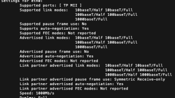

    CoreELECSchla:~ # ethtool eth0 | grep Speed
           Speed: 1000Mb/s
    Din BR Rips, unterschiedliche größe, da können 60-70 GB aber schonmal sein...
    Da aber 1000Mb/s ausgegeben wird sollte doch genug Speed da sein oder?

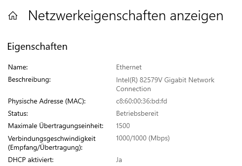

    Das wäre aber doch deutlich zu langsam für GB Lan oder?
  • Die läuft nur auf 100Mbit.
    Wobei ethtool was anderes sagt:
    Speed: 1000Mb/s
    Also möglicherweise was zwischen Tanix und Server, das hier bremst bzw. die Aussage
    von meinem Server der GBLan hat
    nochmals aktuell verifizieren.

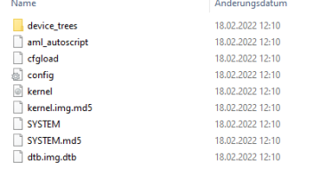

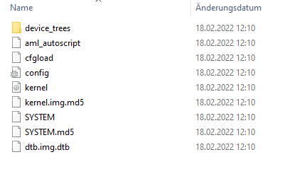

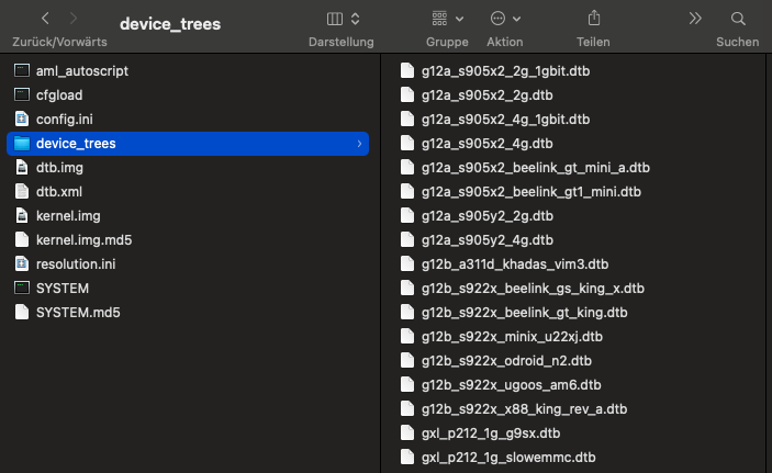

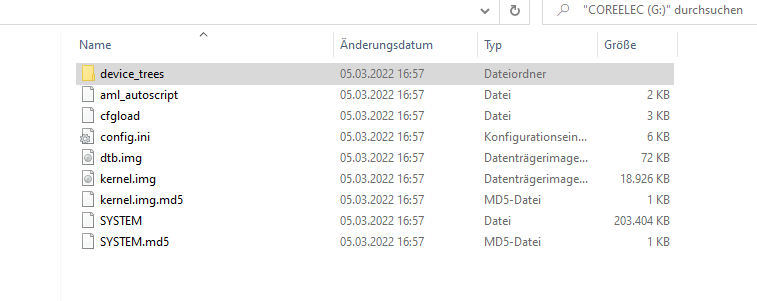

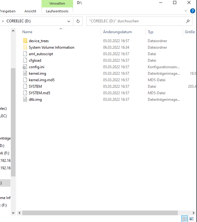

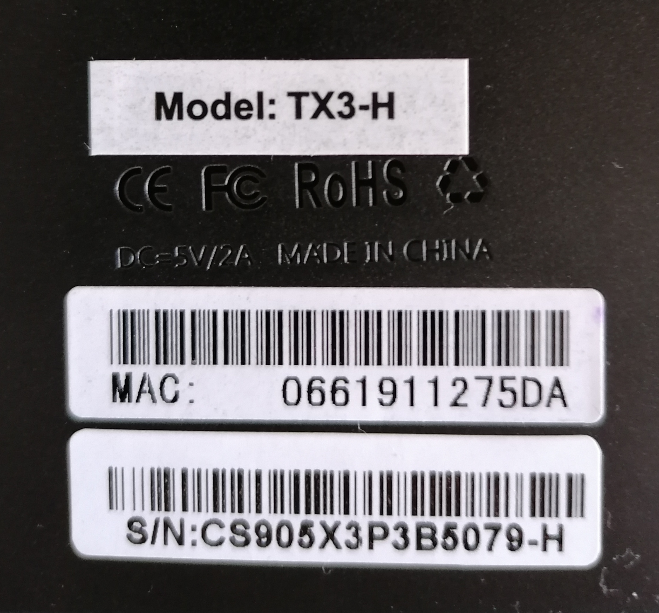

  • Welche Datei aus dem device_trees-Ordner der ersten Partition (COREELEC) hast Du denn als dtb.img in den Hauptordner dieser Partition kopiert? Es gibt unterschiedliche Dateien je nach Speicher und LAN:
    sm1_s905x3_2g_1gbit.dtb
    sm1_s905x3_2g.dtb
    sm1_s905x3_4g_1gbit.dtb
    sm1_s905x3_4g.dtb
    Mit der falschen Version bootet die Box m.E. nicht. Wenn Du also eine Datei genommen hast, die auf gbit.dtb endet und die Box bootet damit, hat sie ein Gigabit-LAN. Es wird aber dennoch nicht annähernd Gigabit-Speed erreicht, das ist normal. Die Angabe von ethtool ist nur ein deklarierter Wert. Der Flaschenhals ist hier woanders in der Hardware.
