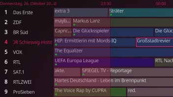

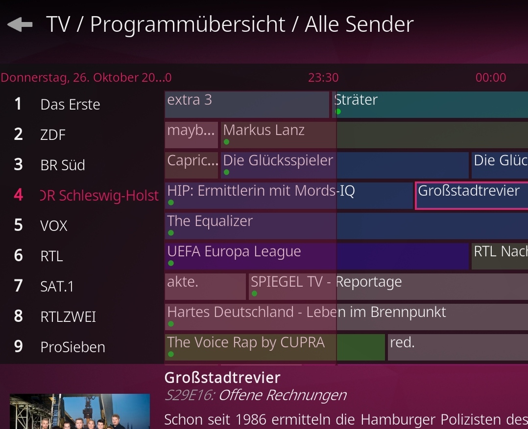

meine Programmübersicht ist da quietschbunter als bei dir und hat da die grünen Punkte:

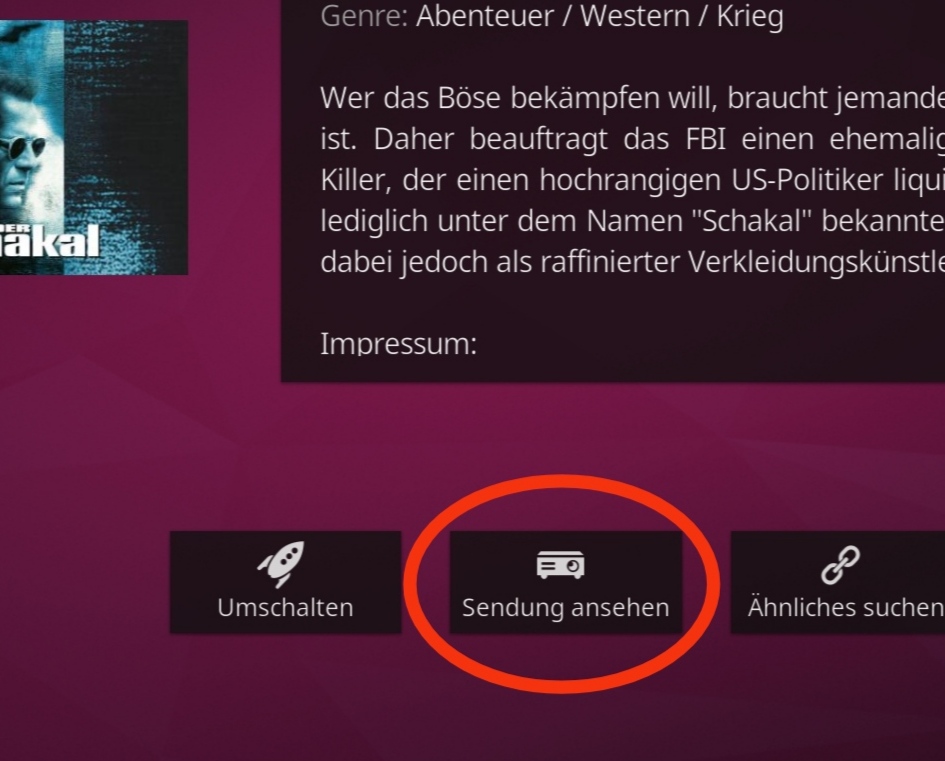

Restart aus der Senderliste raus geht bei mir über die Hamburgermenütaste der Fernbedienung (Menü->Programmübersicht->Menütaste "Sendung ansehen"). Restart geht aus dem EPG raus deutlich bequemer. Hab aber keinen FireTV.
Die Optionen erreichst du in der Senderliste- ganz nach links mit den Pfeiltasten, dann öffnet sich eine Seitenleiste.
PV ist in der Hilfe bei Waipu beschrieben: https://hilfe.waipu.de/hc/de/articles…as-bedeutet-PV-
mal eine Bedienungsfrage vom Waipu.tv Addon: Wie ruft man eigentlich die Restart-Funktion auf?
Die Sendungen, welche im EPG mit einem grünen Punkt versehen sind, sind per restart anschaubar. Sendung anklicken und da dann nicht "umschalten" sondern "Sendung ansehen" auswählen.

wenn ich eine laufende Sendung ansehe, dann kann ich diese Sendung in der Vollbild-Ansicht nicht über die angezeigte Taste neu starten
Bei mir funktioniert das so, wie du dir das vorstellst, dauert aber manchmal ein paar Sekunden. Bist vielleicht bisschen ungeduldig...

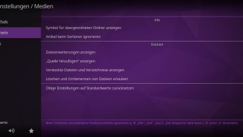

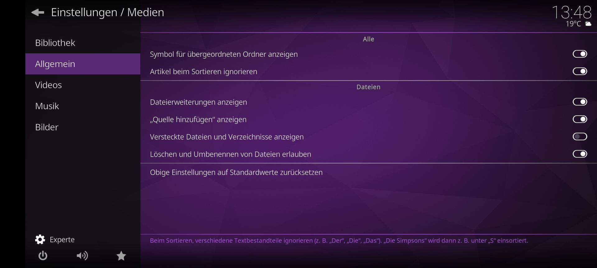

Hallo Forum,
ich möchte per smb auf ein von mir eingefügtes Unterverzeichnis /movies zugreifen, welches in CoreElec im standardmässigen Hauptverzeichnis /storage liegt. /movies ist als Filmquelle eingerichtet, auf dem lokalen Gerät ist alles toll. Auf /storage kann ich über smb zugreifen und bekomme auch sämtliche Unterverzeichnisse aufgelistet- bis auf eben diesen einen Ordner...
An welchem Schräubchen muss ich denn drehen, damit der sichtbar wird?
