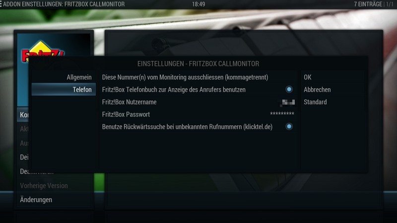

ich häng mich hier mal dran, PvD du kennst ja bestimmt noch die Sendung Wünscht dir was
Nein im Ernst, gibt die Möglichkeit wieder die Rückwärtssuche zu integrieren die es mal mit der klicktel API gab?
Sorry das ich so frech Frage aber dieses Feature fand ich einen erheblichen Mehrwert.Danke!!!

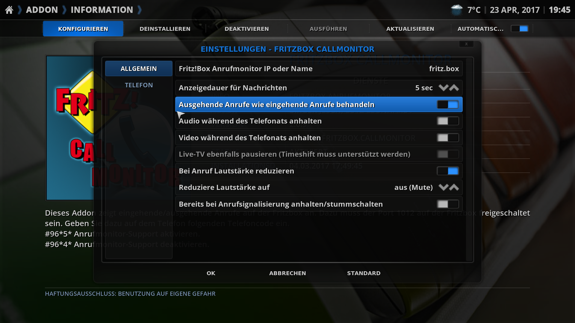

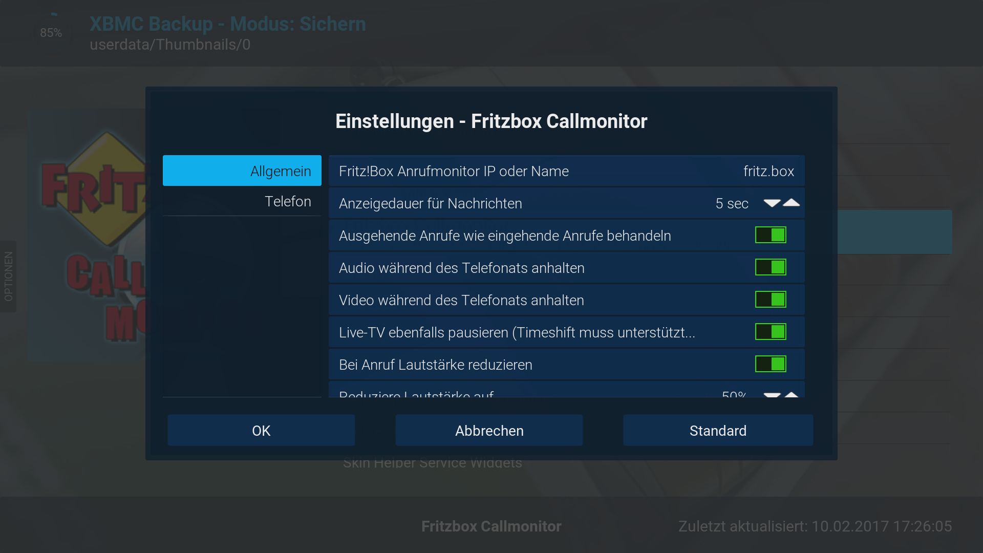

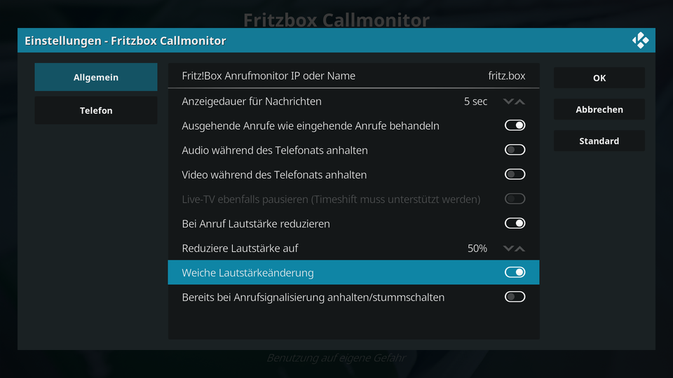

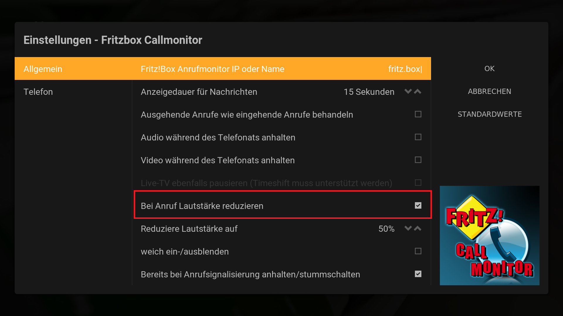

Wenn blockierte Anrufe eingehen, greift die Einstellung "Reduzierte Lautstärke auf", geht aber nach dem Auflegen nicht mehr automatisch zurück in Normal Lautstärke wie bei erlaubten Anrufen.
Fritzbox 7590 - FRITZ!OS: 7.50
Kodi Matrix 19.5
Fritz Callmonitor 3.09+matrix Einstellung: -
Leider kann das Addon nicht zwischen geblockten und normalen Anrufen bei der Anrufsignalisierung (Klingeln) unterscheiden. Hier hilft es nur, die Option "Bereits bei Anrufsignalisierung anhalten/stummschalten" zu deaktivieren. Die Lautstärkereduzierung greift dann, wenn der Anruf auch tatsächlich entgegen genommen (abgehoben) wird.

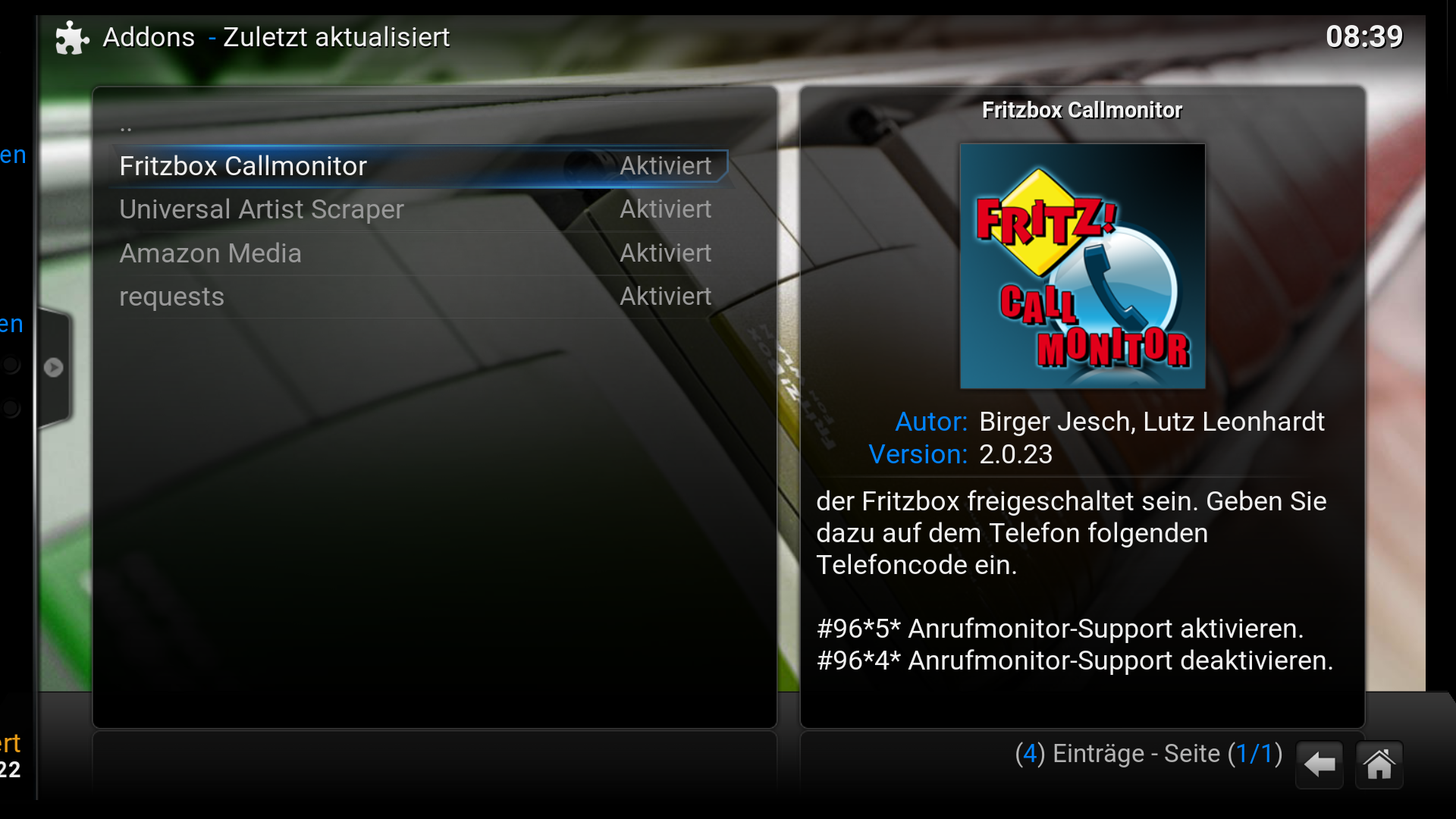

Ich befürchte, ich stehe auf dem Schlauch, denn ich bekomme das Addon (Version 3.0.10+matrix) nicht mehr zum Laufen, seit ich eine Fritzbox 7590AX mit FritzOS 7.57 am Start habe.
Auf der Fritzbox habe ich eigens den Benutzer "kodi" mit eigenem Passwort eingerichtet und Zugriff auf "Sprachnachrichten, Faxnachrichten, FRITZ!App Fon und Anrufliste" zugelassen. Außerdem ist unter Netzwerk/Netzwerkeinstellungen der Zugriff durch Programme im LAN erlaubt. Dementsprechend sehe ich in der Ereignisanzeige der Fritzbox auch den Eintrag "Anmeldung einer App des Benutzers kodi von IP-Adresse 192.168.2.28" sobald Kodi gestartet wird. Die Aktivierung des Callmonitors über #96*5* per Telefon ist erfolgt, der ebenfalls vorhandene Callmonitor in meiner FHEM-Installation arbeitet völlig problemlos.

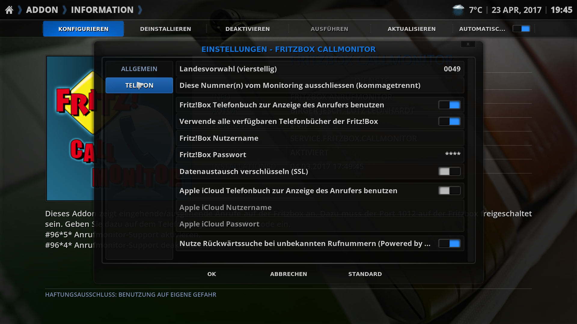

Das sind meine Einstellungen
- FRITZ!Box-Einstellungen
- Sprachnachrichten, Faxnachrichten, FRITZ!App Fon und Anrufliste
- Smart Home
- Zugang zu NAS-Inhalten
