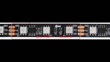

Ob du nun ein stärkeres Netzteil brauchst, hängt von deiner Auswahl ab, Länge mal LED's pro Meter (30 oder 60).Bei deinem Angebot wird ein schwaches Netzteil (3A) mitgeliefert, reicht somit nur für 50 LED's. Bei meinem konnte ich ein 8A Netzteil auswählen, macht dann ca. 130 LEDˋs.Tschau nepo

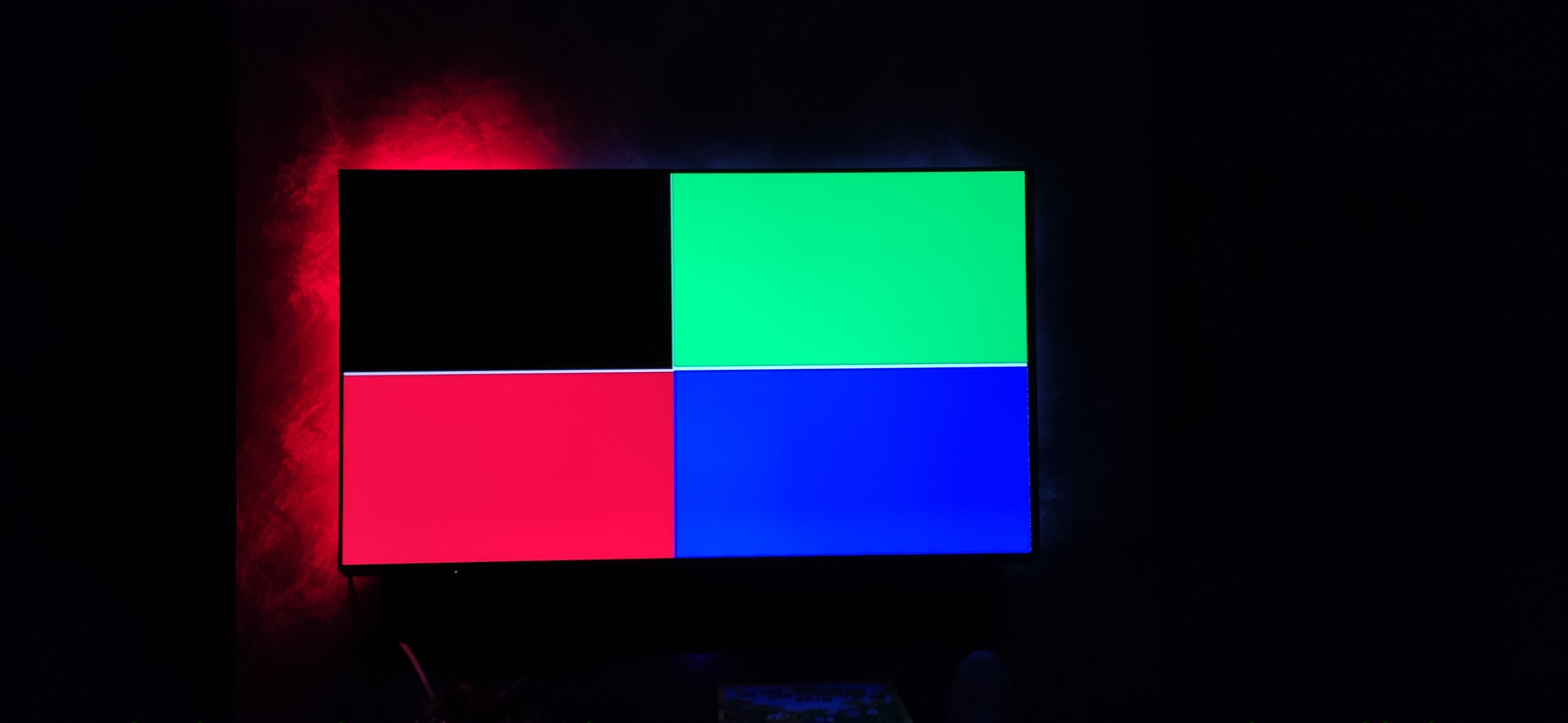

Mein Set kam heute an. In welche Richtung verlege ich denn die Stripes? Und an welcher Ecke fange ich denn an?
Als Software hab ich an die App aus dem Playstore gedacht, da auf dem TV Android läuft.
das kannst du dir selber aussuchen, wie es dir am besten passt (kann auch in der Mitte sein) - Anschlußmöglichkeiten zum Player, Steckdose usw. . Den Anfangspunkt/Richtung trägst du dann in der App/Programm.
habe die Software auch getestet und läuft. Bedenke aber, das Ambilight a. nur auf Programme des Androidsystems reagiert, wenn du also z.B. TV über den internen Receiver schaust, wird Ambilight nicht reagieren. Und b. es Probleme mit DRM geschützten Inhalten gibt (z.B. Netflix geht nicht)
Tschau nepo

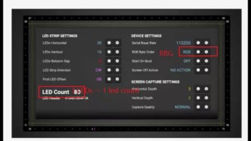

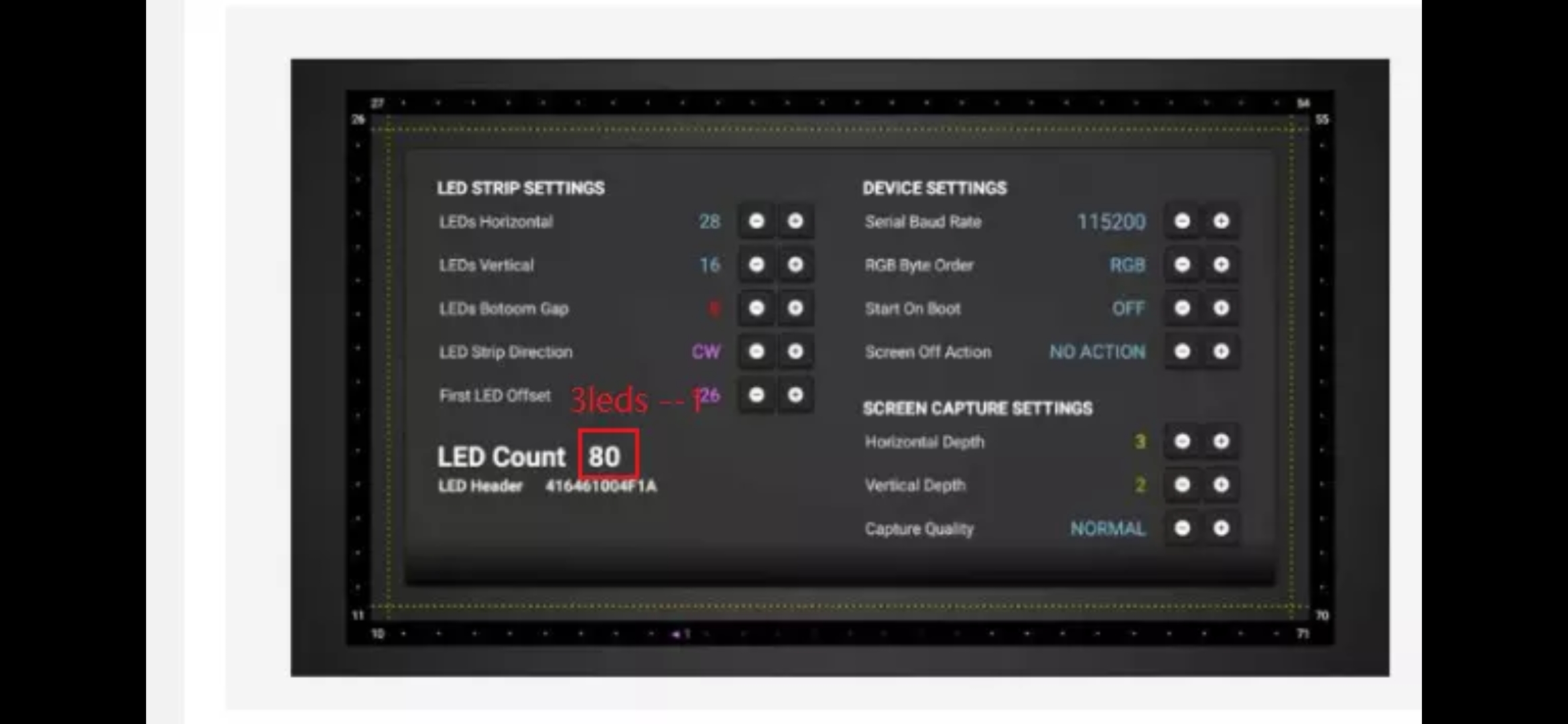

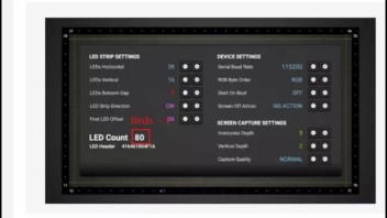

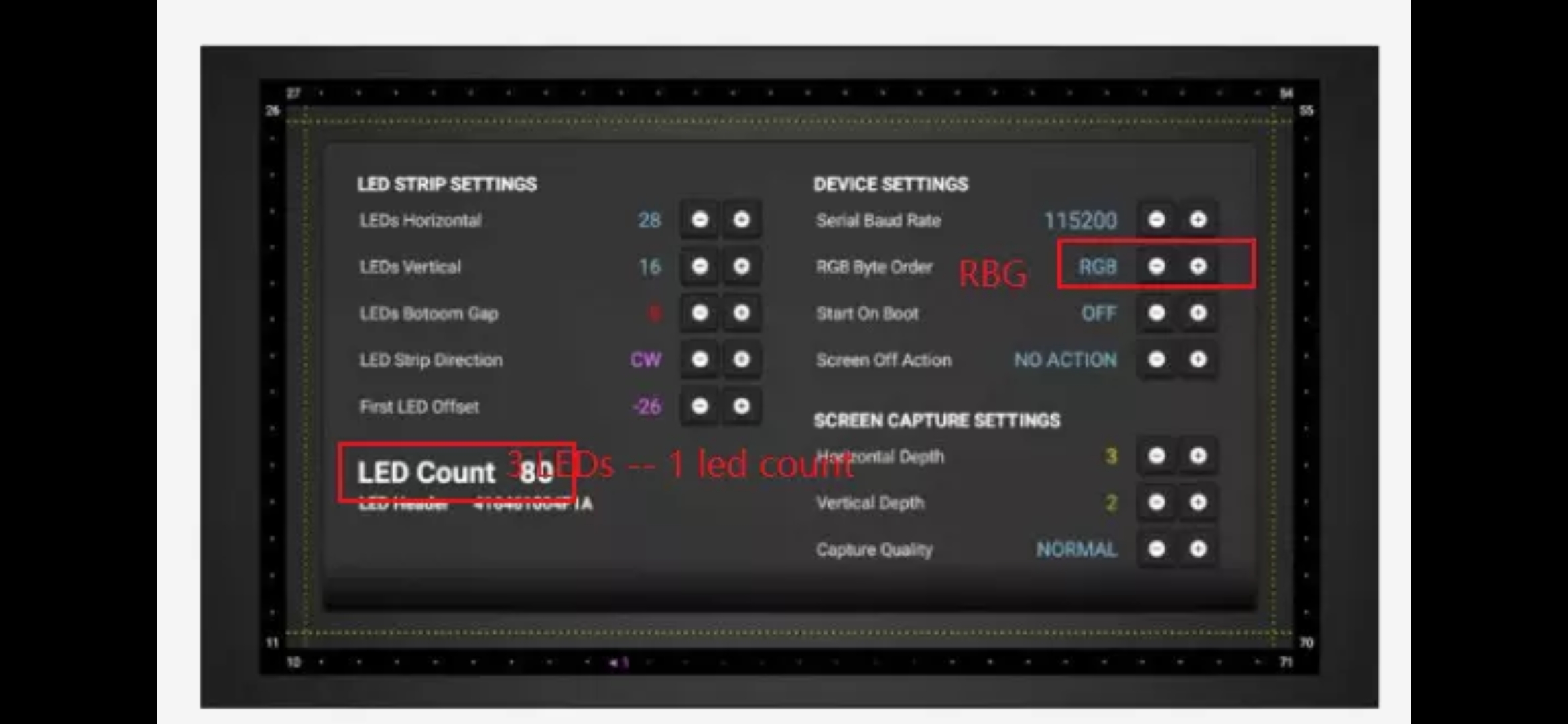

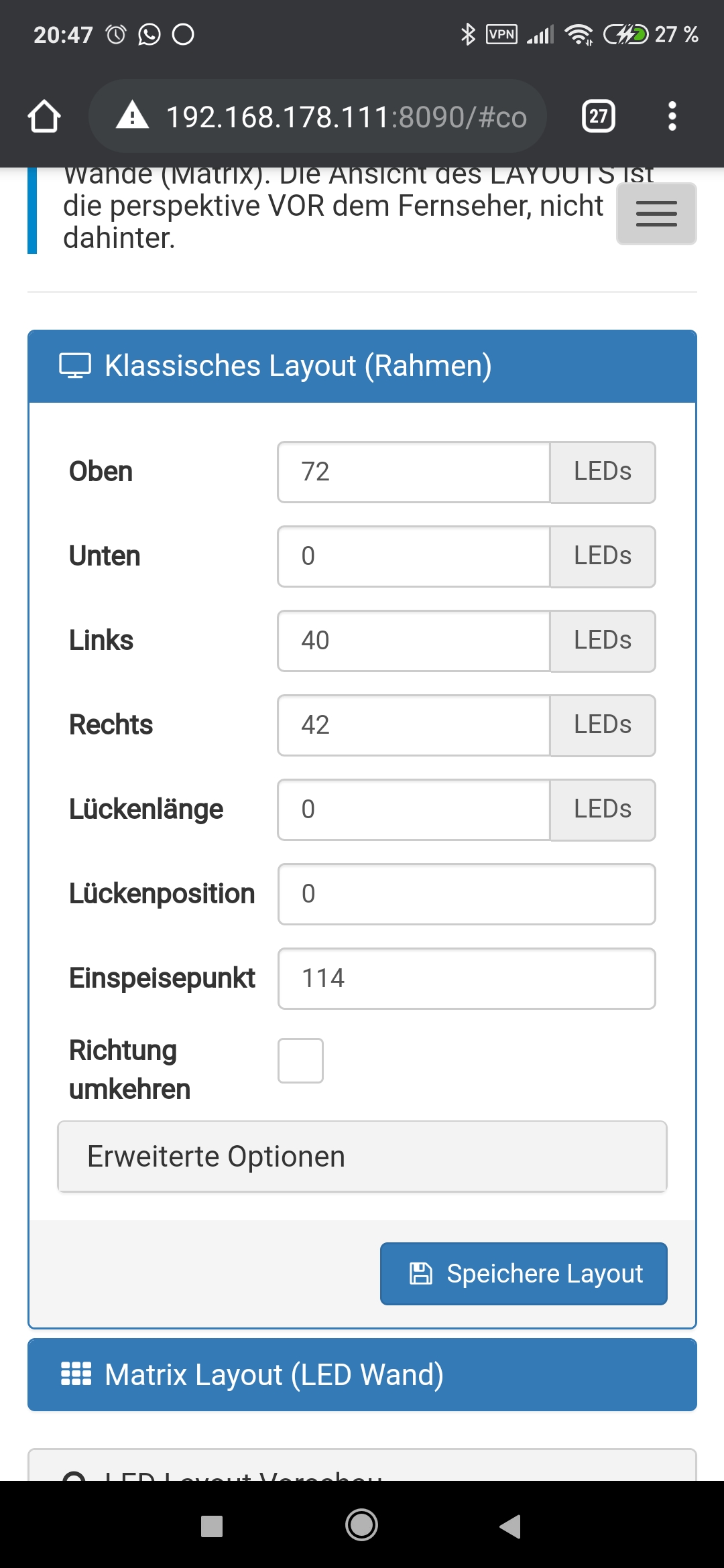

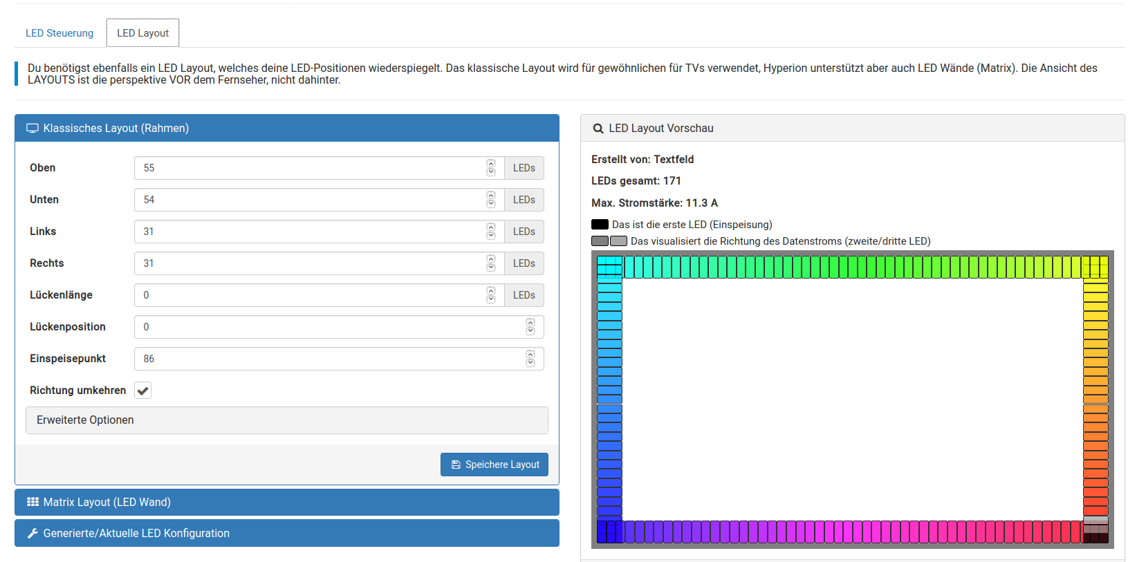

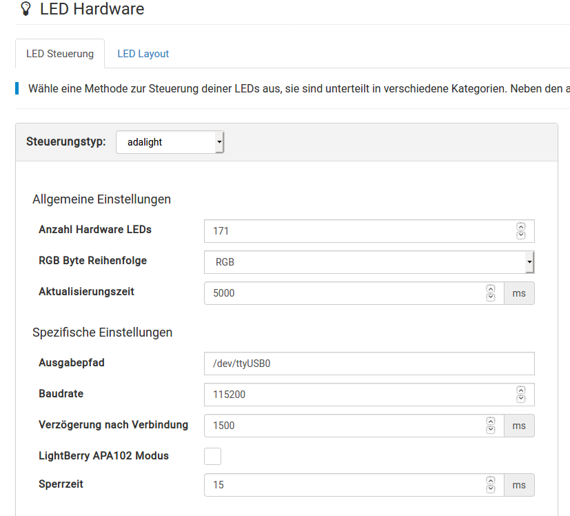

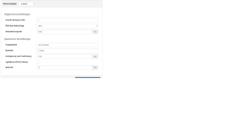

Kann man irgendwie dem Programm für die Config erklären, dass man unten mehr LEDs hat als oben? Daran hängt es bei mir noch ...
Den Gap (also die Lücke) kann man m.W. nur unten definieren.
Das funktioniert nur umgekehrt - wenn oben mehr LED's sind als unten, glaube ich. Wenn man unten z.B. 50 LED's mit einem Gap von 10 LED's so hat man unten 40 und oben dann 50
Ich hab ja das Gegenteil; keine Lücke, sondern aufgrund der Krümmung für den Standfuß mehr LEDs verbaut. Mit dem alten boblight geht das
Deshalb funktioniert es auch nicht mit dem Gap (-Trick), wie ich schrieb.

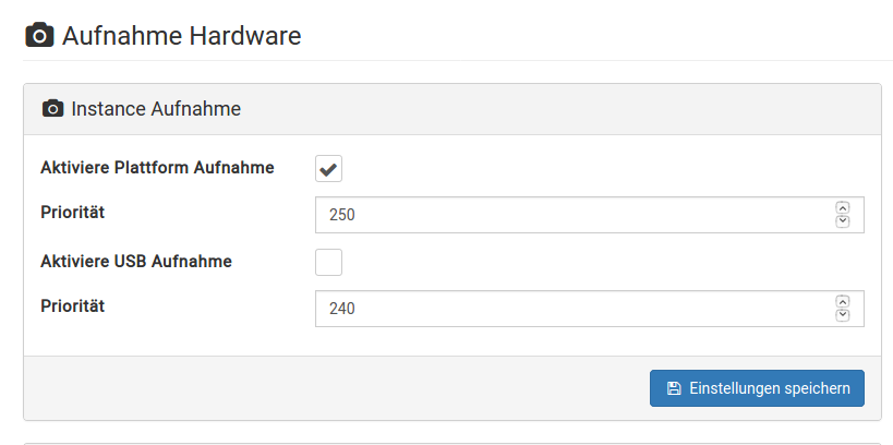

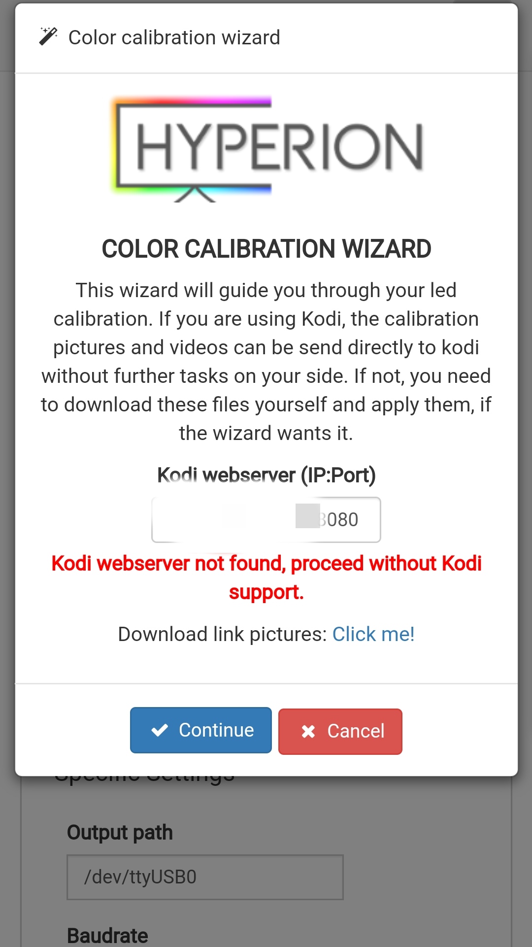

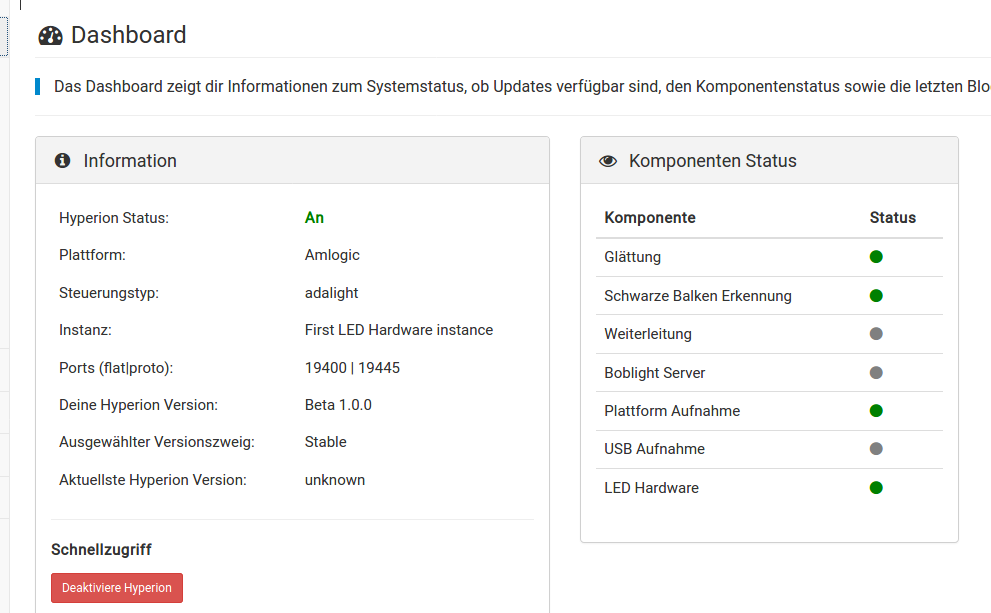

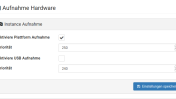

Mit Hyperion geht es so nicht, oben und unten werden abhängig von einander definiert (mit Ausnahme des Gap-Tricks). Bei Hyperion.NG kann man unten und oben einzeln definieren. (Nur!) Für Coreelec gibt es ein hyperion.NG Addon, ansonsten mußt du dir es selber kompilieren, dabei kann ich dir aber nicht helfen (benutze Coreelec
Alles klar, danke
hyperion.ng ist echt easy zu konfigurieren, kann ich nur empfehlen.
Läuft 1a auf dem N2
Läuft 1a auf dem N2
Da hast du recht ! Die Frage ist, ob er es als Addon installieren kann oder extra selbst kompilieren muß.

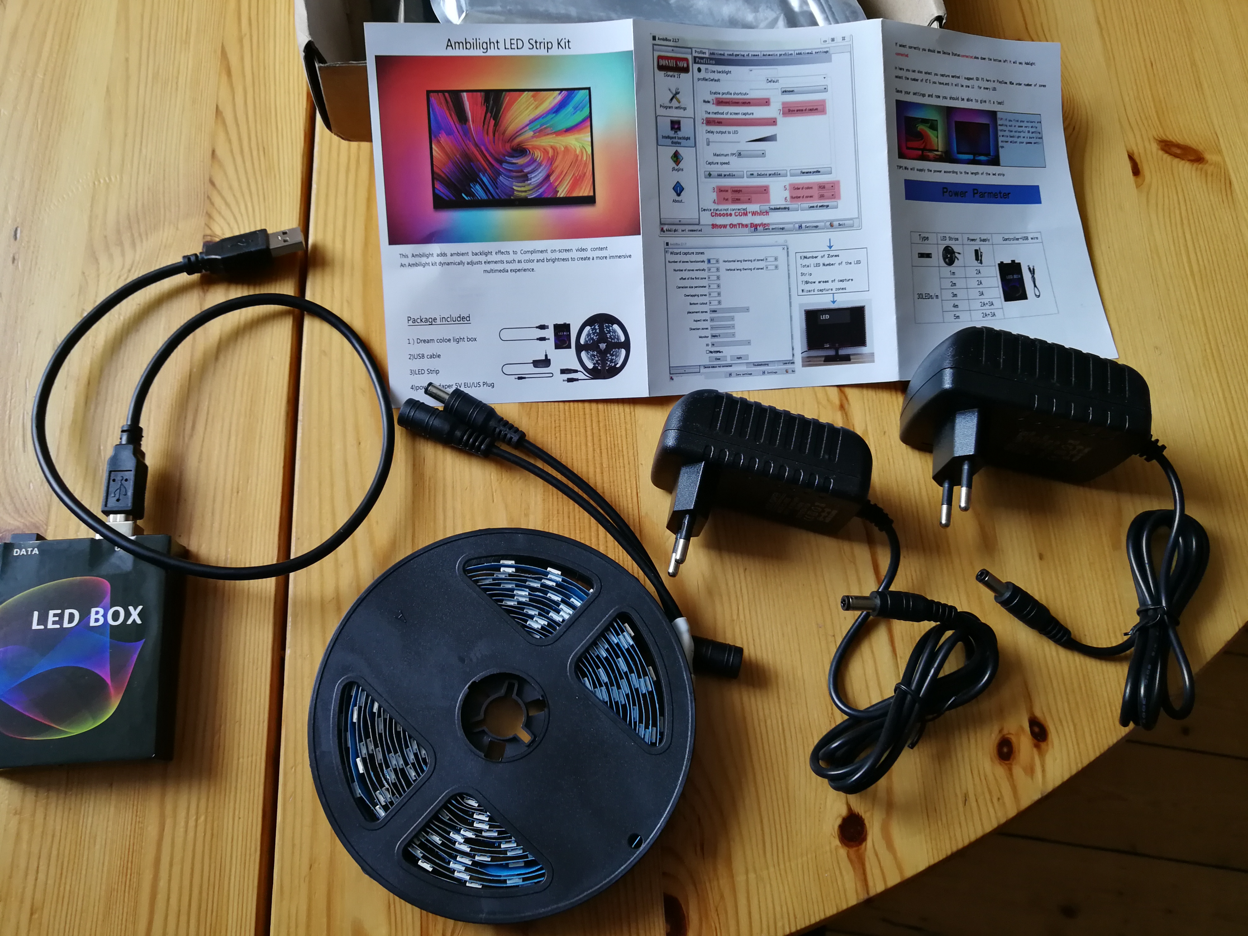

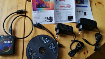

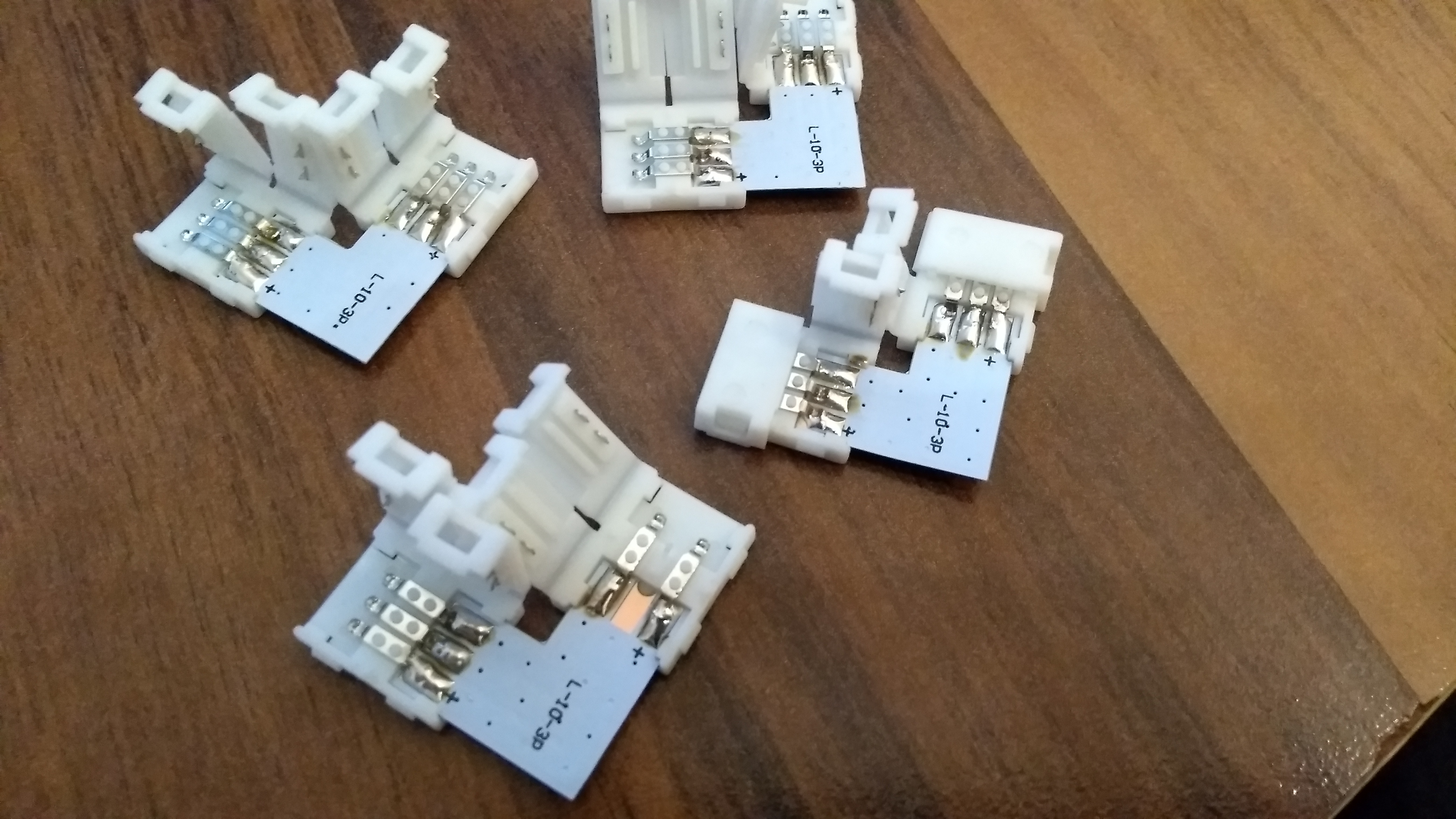

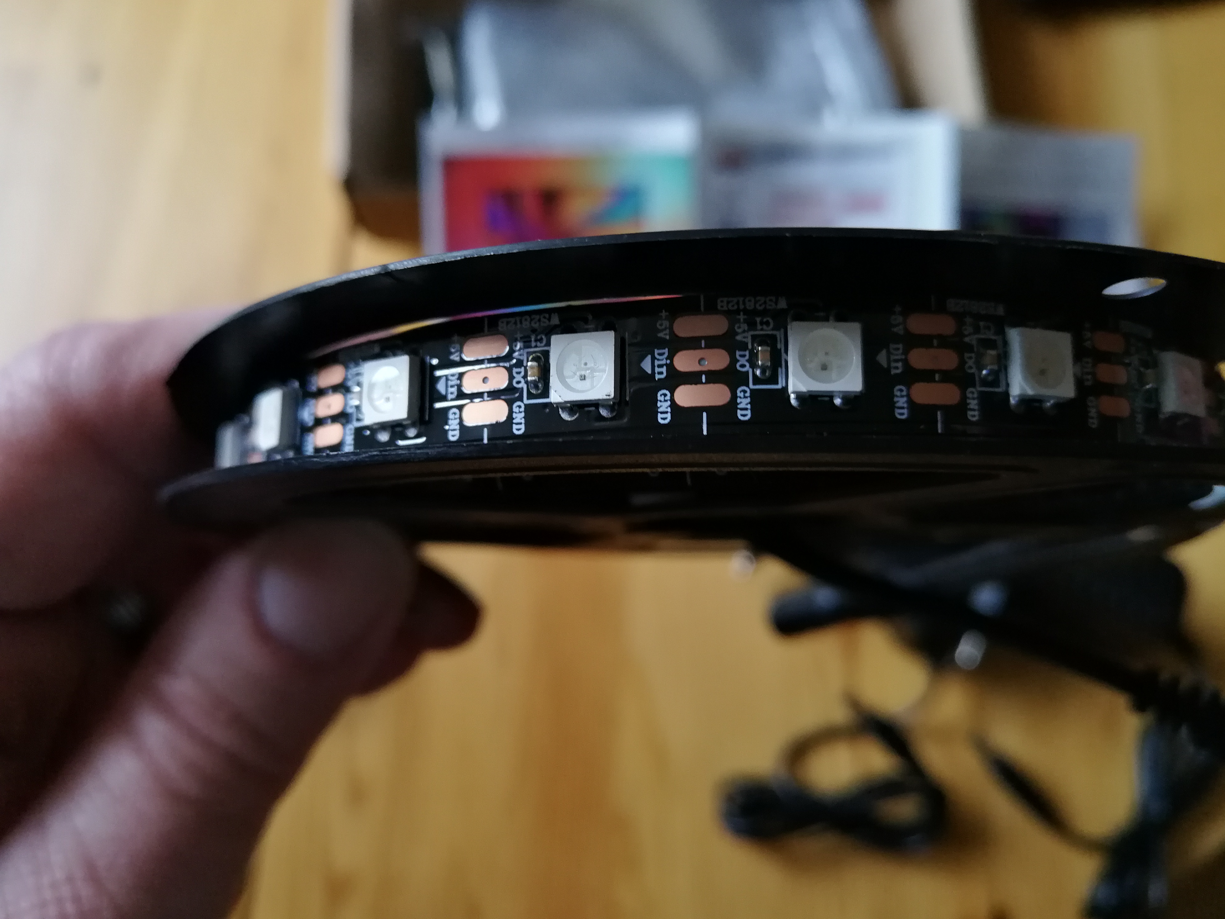

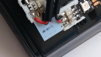

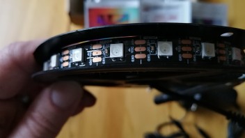

Nach merkwürdigen tracking status Meldungen ist mein ambilight aus China heute angekommen.
Interessanter Weise an beiden Enden mit Stromanschluss, sowie einem 3A und einem 2A Steckertrafo. Doof ist jetzt nur, dass ich nach (Eck-) Verbindern gucken muss, die kurzfristig, zeitnah und preiswert lieferbar sind. Glaube nicht, dass die Sache von der Länge her auf Anhieb passt.Und ich muss den ganzen thread noch mal durchlesen, weil ich grad gar nicht weiß, wie ich das unter kodi zulaufen bekomme.
Werde berichten
An deiner stelle würde ich die Ecken löten.
