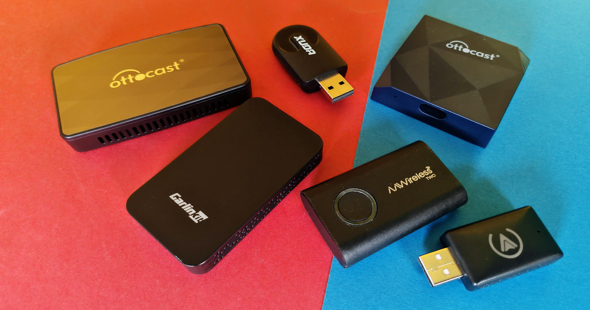

    Frage: woran liegt das genau und kann man das Kabel wegrüsten?
  • Top 10: Der beste Adapter für Android Auto Wireless – kabellos Handy nutzen | Heise online bestenlisten
    Wer das Smartphone drahtlos mit dem Auto verbinden will, kann nachrüsten. Wir zeigen Dongles von Ottocast, Carlinkit oder Motorola für Android Auto Wireless. |…
    www.heise.de
    woran das liegt? das Gerät kann dass halt simpel noch nicht :) fehlt einfach die Technik für.
  • Jup, das Auto müsste dafür ein Wifi Modul verbaut haben - kostet simpel mehr.
  • Ich hab selber den AAWireless Adapter. Funktioniert soweit ganz gut.
    Wenn Du nur USB C im Auto hast tuts ein 2 € Adapter. Weil sie das als Nachteil aufführen.
