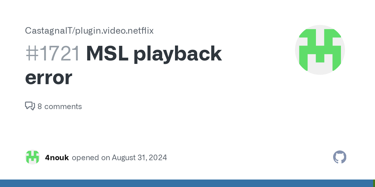

  • Kann mir jemand helfen? Ich habe heute Netflix auf meine Nvidia shild installiert, anmelden usw. Funktioniert auch alles, kann aber nichts abspielen.
    Fehler: due to a MSL error you cannot playback videos with this device. Usw.
    Kodi 22 drauf
    Danke an alle
  • Nein
    MSL playback error · Issue #1721 · CastagnaIT/plugin.video.netflix
    Netflix add-on version 1.23.3 Operative systems used Android Kodi version used Kodi 19 (Matrix) Description of the bug Netflix Add-on error Due to a msl error…
    github.com
  • Folge dem großen unübersehbaren Link.
    Geht nicht, garnicht. Und wird auch auf absehbare zeit erstmal nicht wieder funktionieren.
