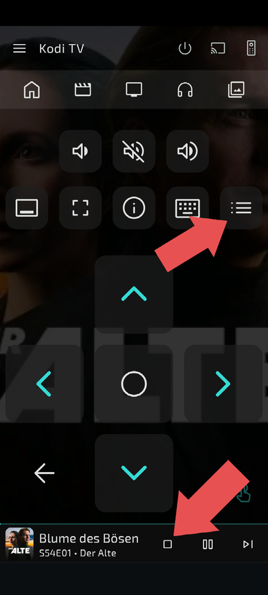

  • Bei mir:
    Diverse TV mit FireTV: mit der FireTV Fernbedienung
    Kodi Player (Tanix TX3 mit Coreelec): Flirc USB Empfänger verbunden mit meiner Logitech Harmony Fernbedienung

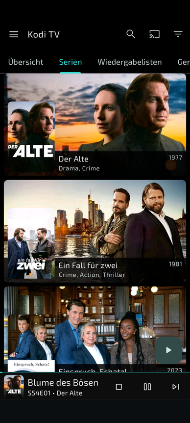

    Alle Kodi Systeme über Android Handy per Yatse

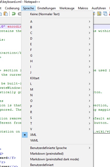

    Wenn du Notepad++ hast, schau doch mal nach, ob die XML in UTF-8 und Unix (LF) kodiert ist. Sollte sie eigentlich, aber da könnte durchaus irgendwo was geändert worden sein ohne das es bemerkt wurde. Dann kann es alleine schon daran liegen.

    Ich habe Notepad++ und habe mir die Datei angeschaut.
    Sieht doch alles gut aus.

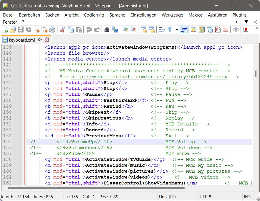

  • Die F8-F10 sind laut keymap.xml anders belegt:
    	  <f9>ContextMenu</f9>
    	  <f10>Stop</f10>
    	  <f8>HDRToggle</f8>
    Für MCE sind sie auskommentiert:
     <!--     <f10>VolumeUp</f10>                  MCE Vol up -->
     <!--     <f9>VolumeDown</f9>                  MCE Vol down -->
     <!--     <f8>Mute</f8>                        MCE mute -->
    Beide liegen in der <keyboard> Sektion.
