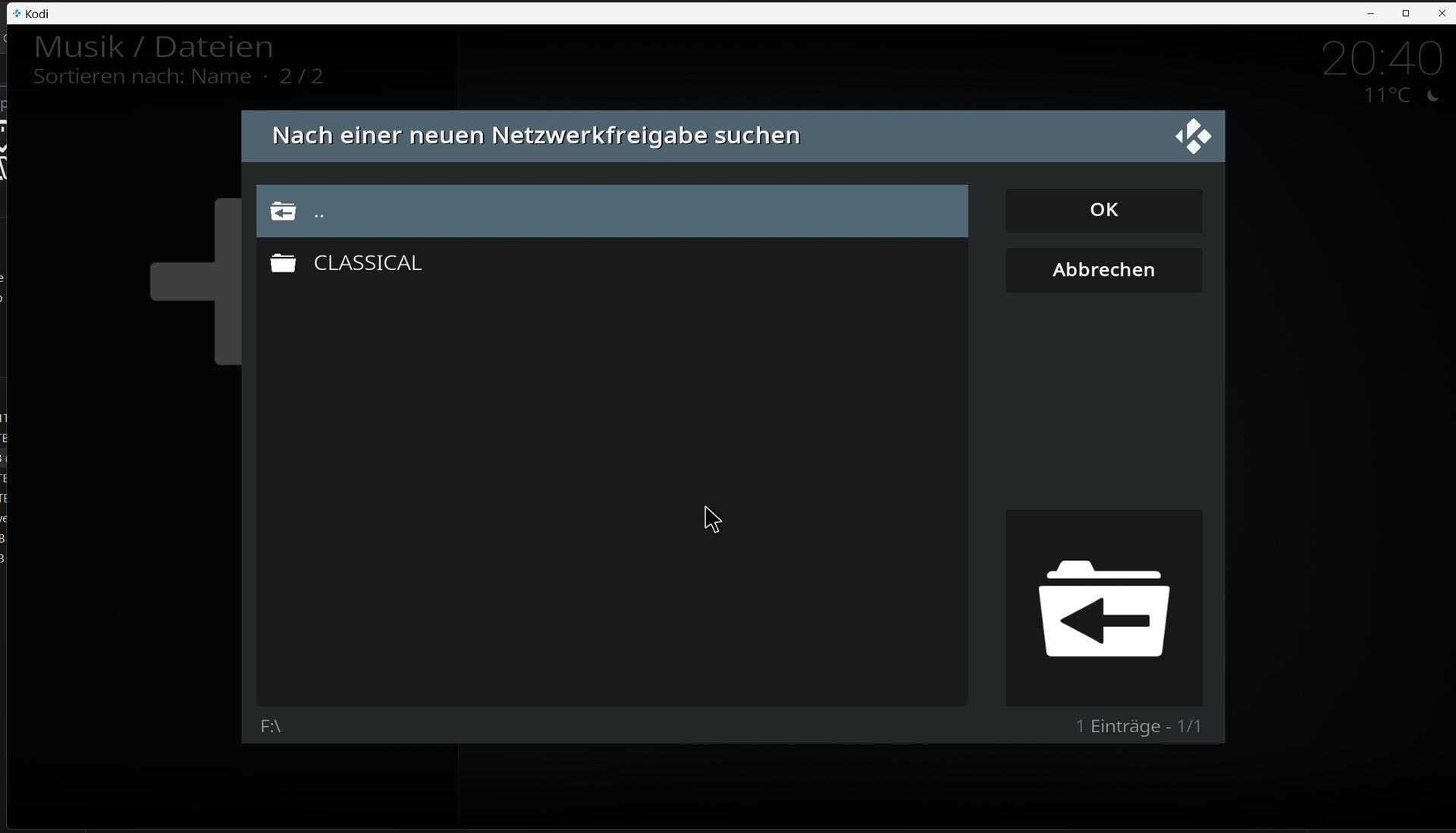

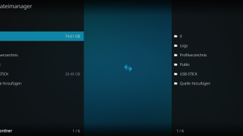

Ach ja jetzt.... Da hab ich mich verlesen, dein Satz bezog sich auf die Angaben im Kodi Dateimanager und da ist es der freie Speicherplatz.
Wenn du dort (Kodi-Dateimanager) deine Musikplatte öffnest siehst du auch nur den Classisal-Ordner?
JA!
Classical und deren 2 Subgenres. Sonst nichts.

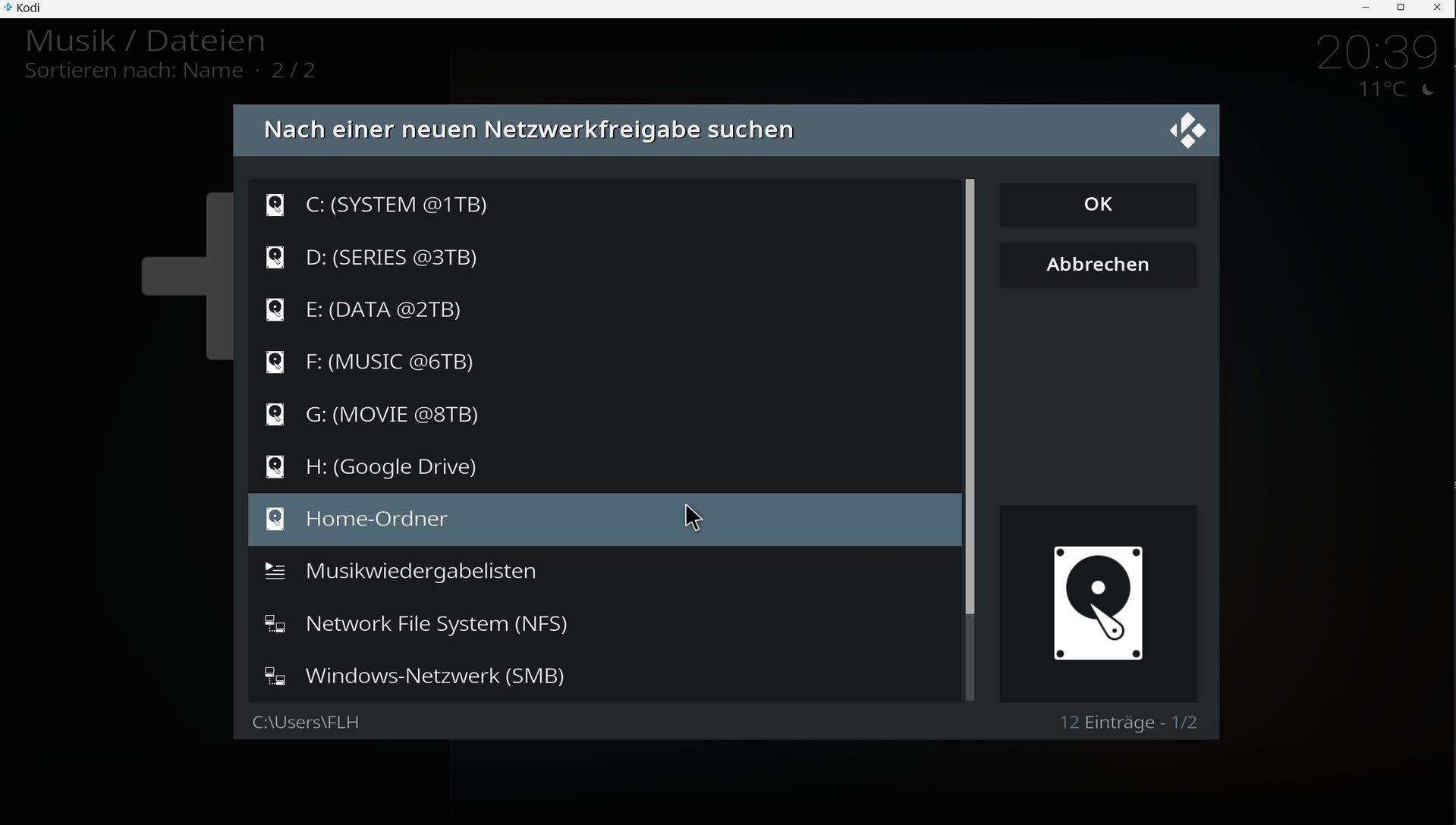

Zu den fehlenden Ordnern: Falls das chkdsk richtig eingegeben wurde (ohne das Gänsefüßchen) wäre das wirklich eigenartig. Ich habe Devices, die Kodi nicht sieht, z.B. unsere Fahrrad-Computer. Ich denke, das liegt am MTP-Modus - nur da hat man dann auch keinen Laufwerksbuchstaben. Würde mir mal als Admin in cmd-Konsole die gemounteten Laufwerke ansehen, z.B. wmic logicaldisk list brief (und auch ohne brief) und evt. auch wmic diskdrive list brief und Windows-Taste + R diskmgmt.msc.

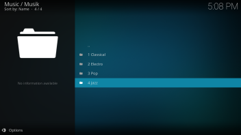

So ich hab mal einen neuen Hauptordner Musik erstellt und darin 4 genre hauptordner reingeschoben wie empfohlen...
es erscheint Hauptordner Musik und dann CLASSICAL...die 3 anderen sind nicht da...

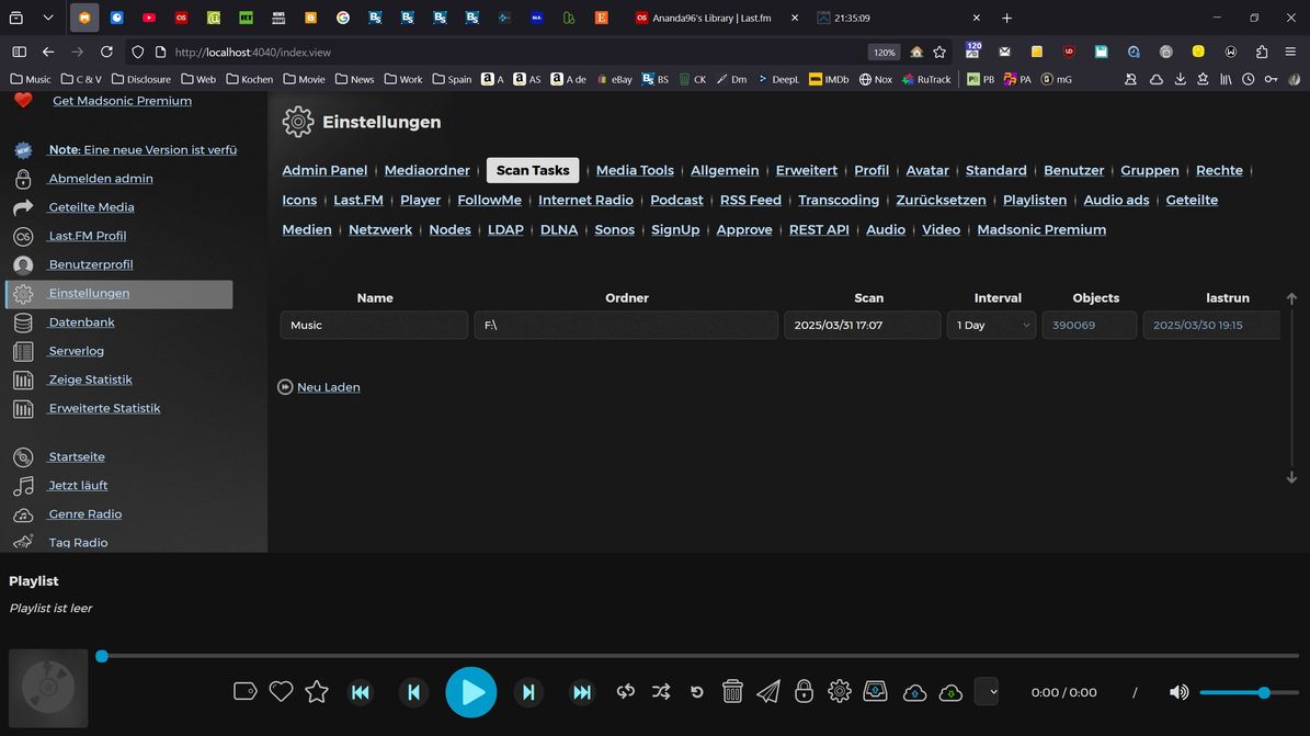

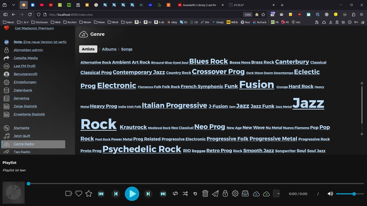

ich benutze seit jahren eine profesionelle musikverwaltung MADSONIC, lese die platte ein, alles da...datenbank aufgebaut.
fehler bei KODI???

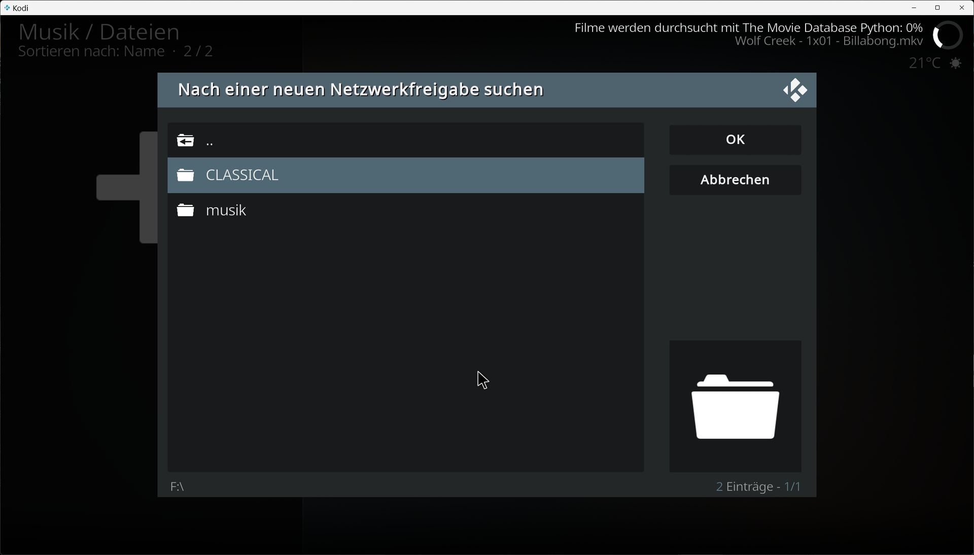

Was ist denn wenn du in den erstellten Ordner in dem du die Folder geschoben hast, einfach nochmal ein paar neue leere Ordner erstellst, werden diese dann angezeigt?

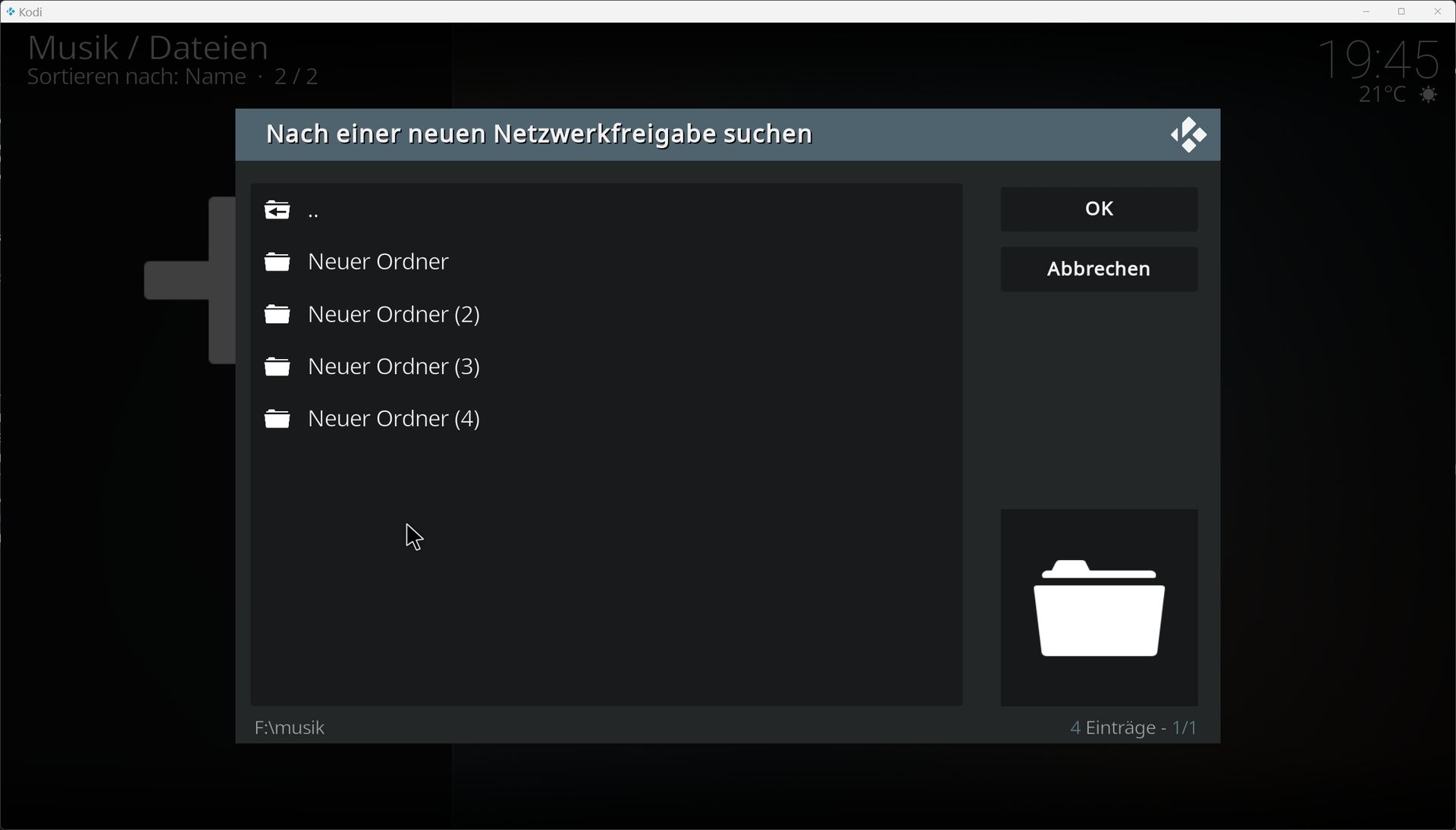

JA.

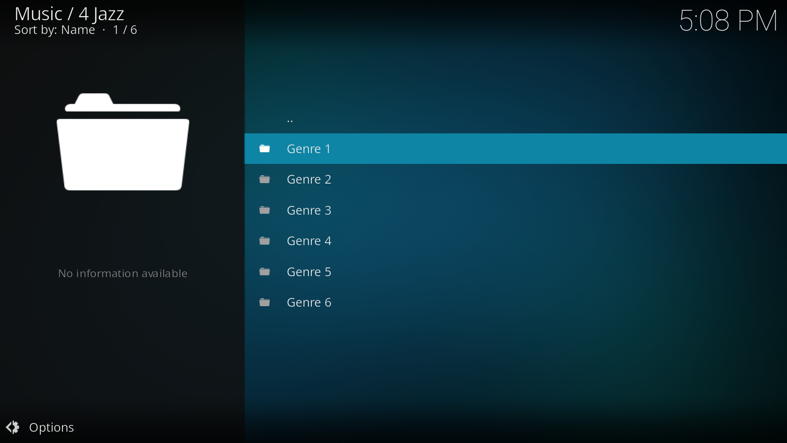

hab ich eben probiert, die werden komischerweise angezeigt.

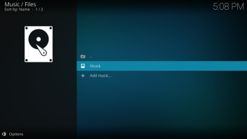

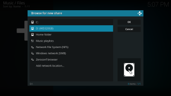

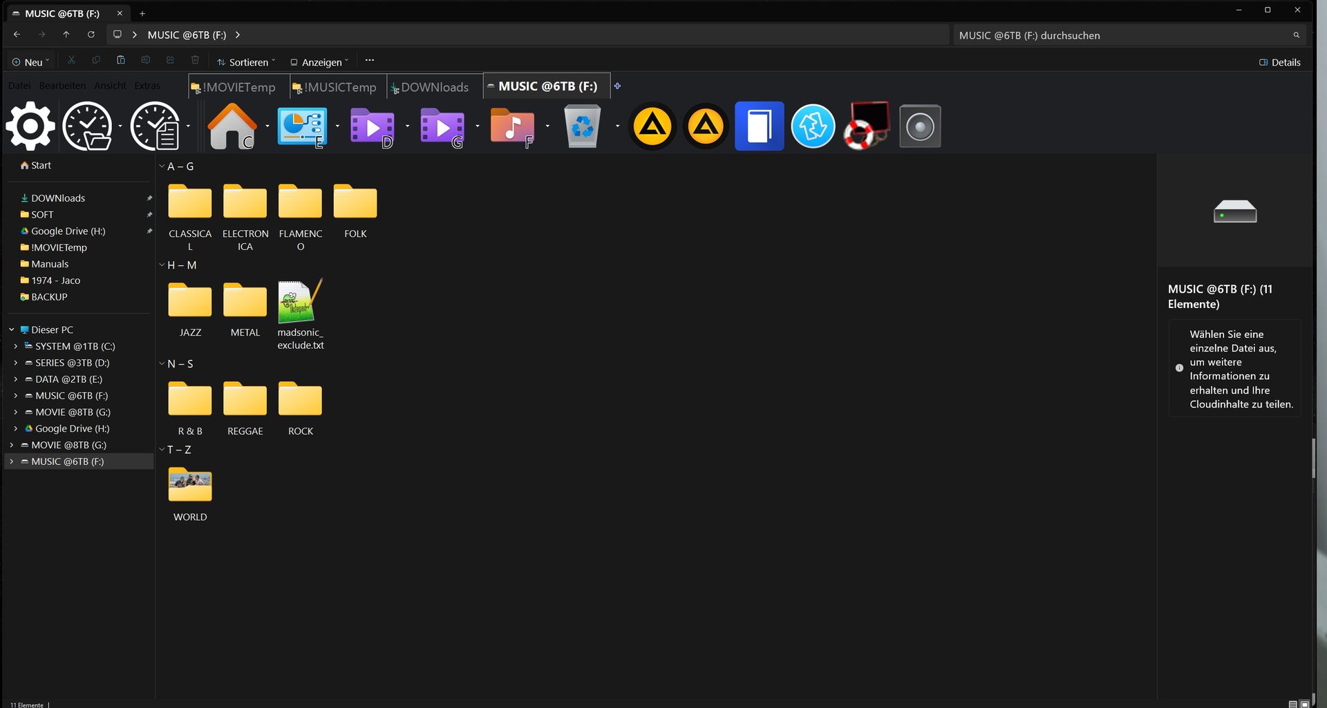

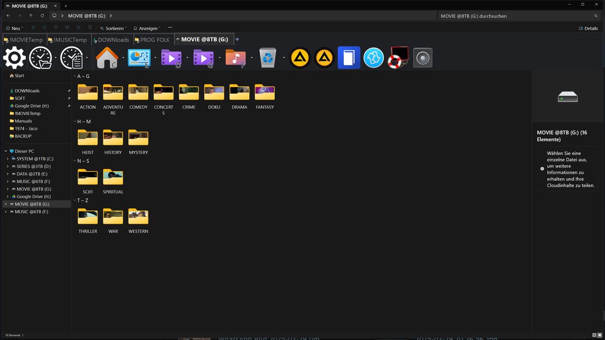

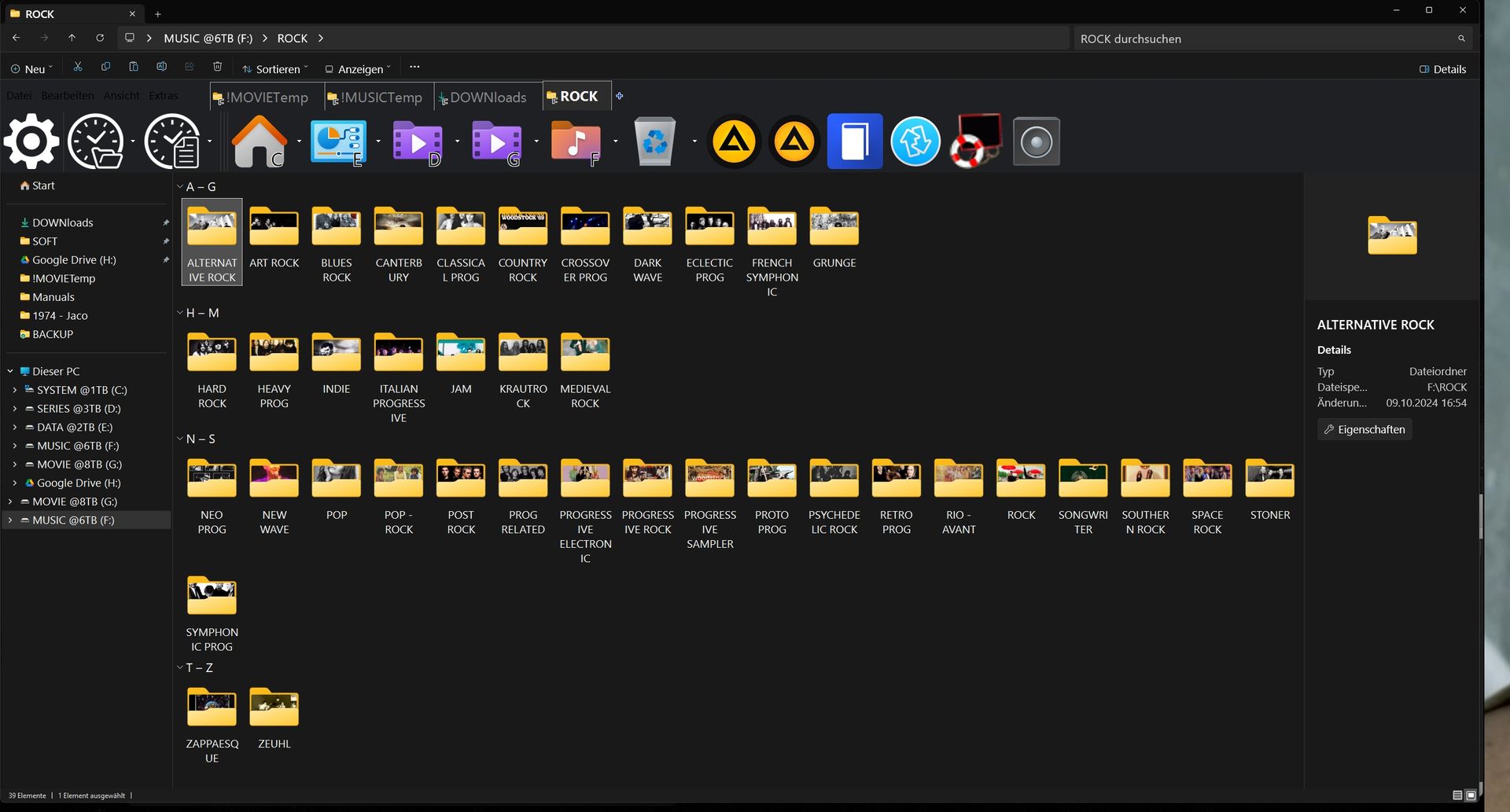

hier meine reguläre Musikverwaltung:
Du siehst: F steht da und wird jede Nacht aktualisiert

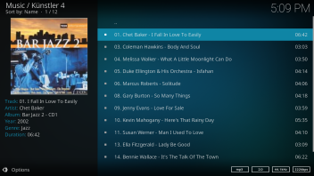

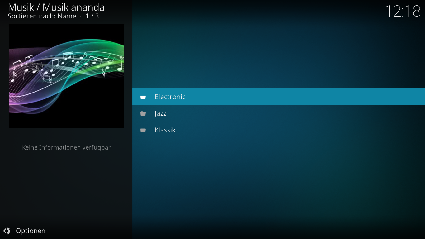

hier mit Genres:
hier mit leeren ordnern auf Kodi:
aber wie gehabt, es bleibt bei CLASSICAL.
