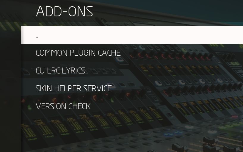

  • Das mit dem Skin werde ich später mal ausprobieren. Aber viele Dienste habe ich nicht installiert. Klar, ich nutze zwei PVR Addons (DVB-Viewer und Waipu) sowie Multiweather als Wetterdienst. Und einige Mediatheken- Addons wie Joyn, DMax, HGTV und ein paar weitere. Daneben sind folgende Dienste aktiviert, die von anderen Addons benötigt werden, laut Addon Auflistung:
    Nichts ungewöhnliches, würde ich sagen.
    Aber wie gesagt, das Problem habe ich, seitdem ich Kodi nutze (was inzwischen eine ganze Weile ist).
    Danke fürs lesen, Claus
