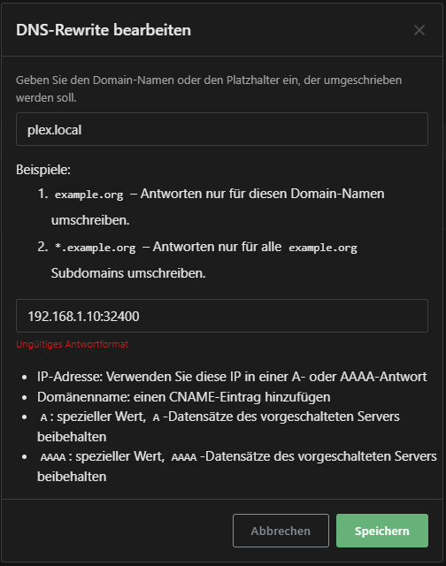

    Problem bei der AdGuard Thematik: Die DNS-Umschreibungen funktionieren nur mit IP-Adressen und nicht mit IP-Adresse:Port. Somit müssen bspw. Docker alle eine eigene IP-Adresse haben. Ist einrichtbar, aber in der standard bridge-config erstmal nicht vorgesehen.

  • bennySB nunja DNS ist halt NUR IP Zuordnung - die Ports muss wer anderes Übernehmen. Aber die Namensauflösung muss ein DNS intern vornehmen.
    paperless.domain, nextcloud.domain usw läuft bei mir auch alles auf (teilweise) eine IP im Netz -> auf den Docker Server und da macht dann der ReverseProxy wie traefik die Zuordnung Name zu port bzw zumn Dienst und entscheidet auch von wo wohin welcher Zugriff darf.

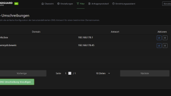

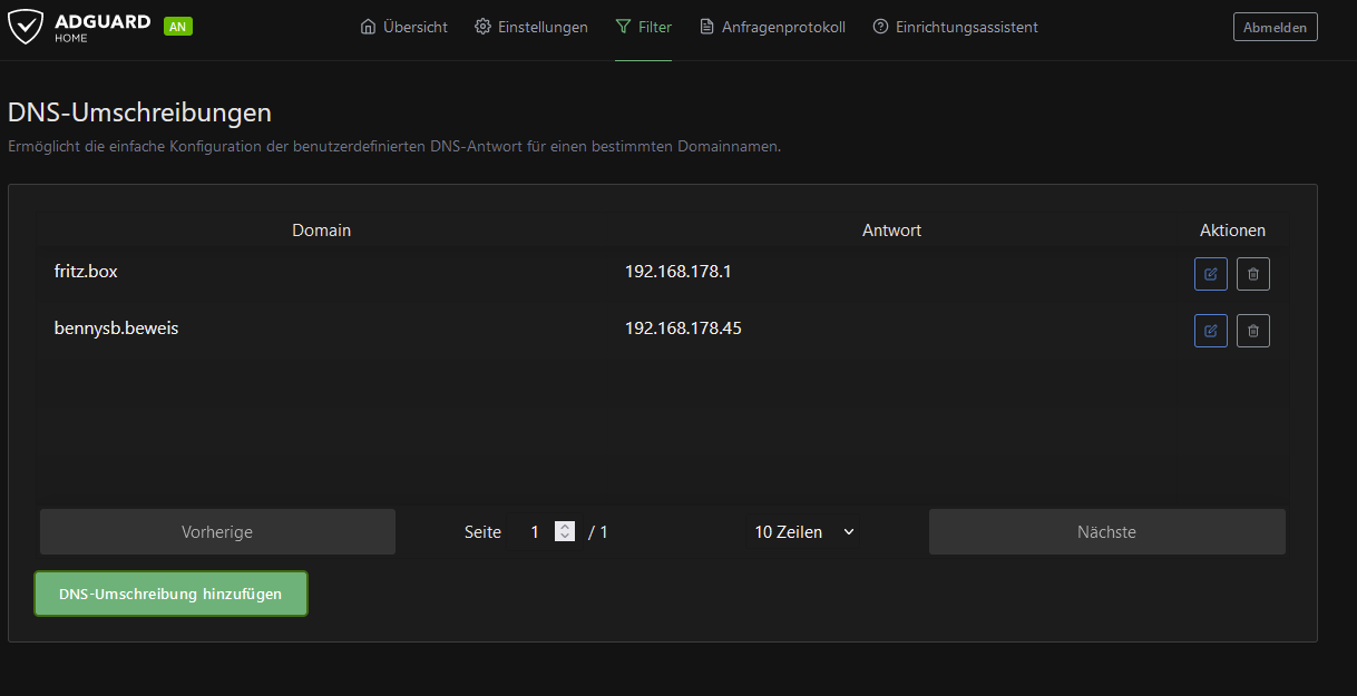

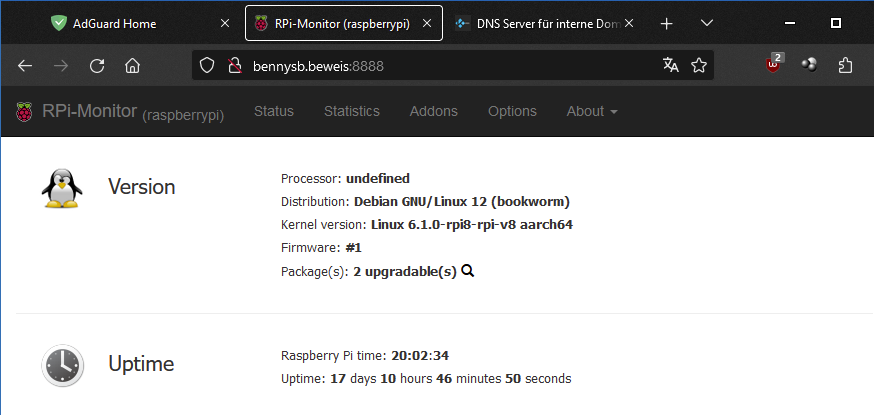

    Gerade getestet > das mit den Ports kann ich nicht bestätigen. Funktioniert einwandfrei über Adguard.
  • dann tut dir aber jemand deinen Port passend mappen. Durch den DNS Eintrag passiert das nichts :) Das macht entweder dein Webserver oder ein entsprechender Proxy Manager. Per DNS wird einfach nur die Anfrage der Domain auf die IP geleitet, mehr nicht. Mehr kann DNS nicht.
