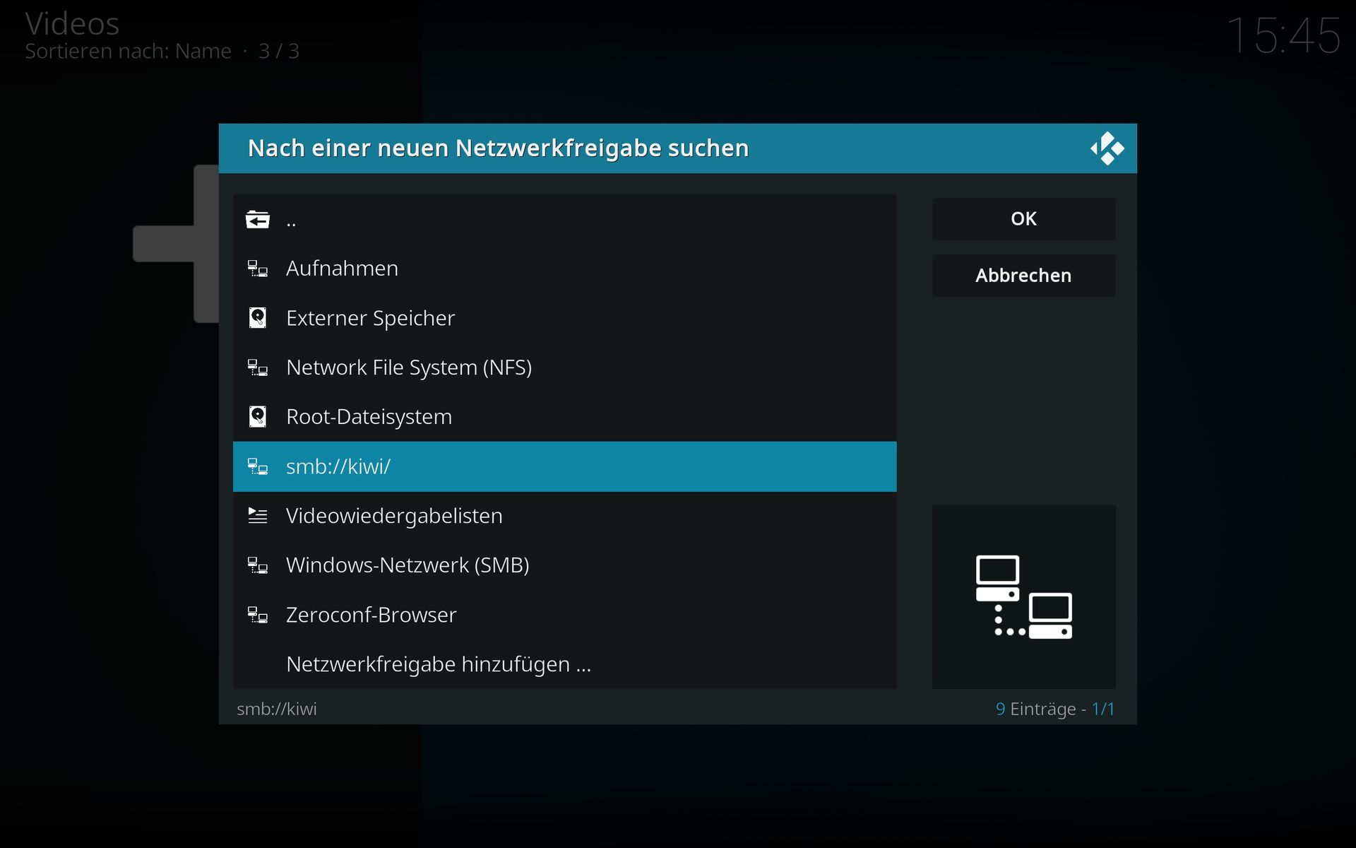

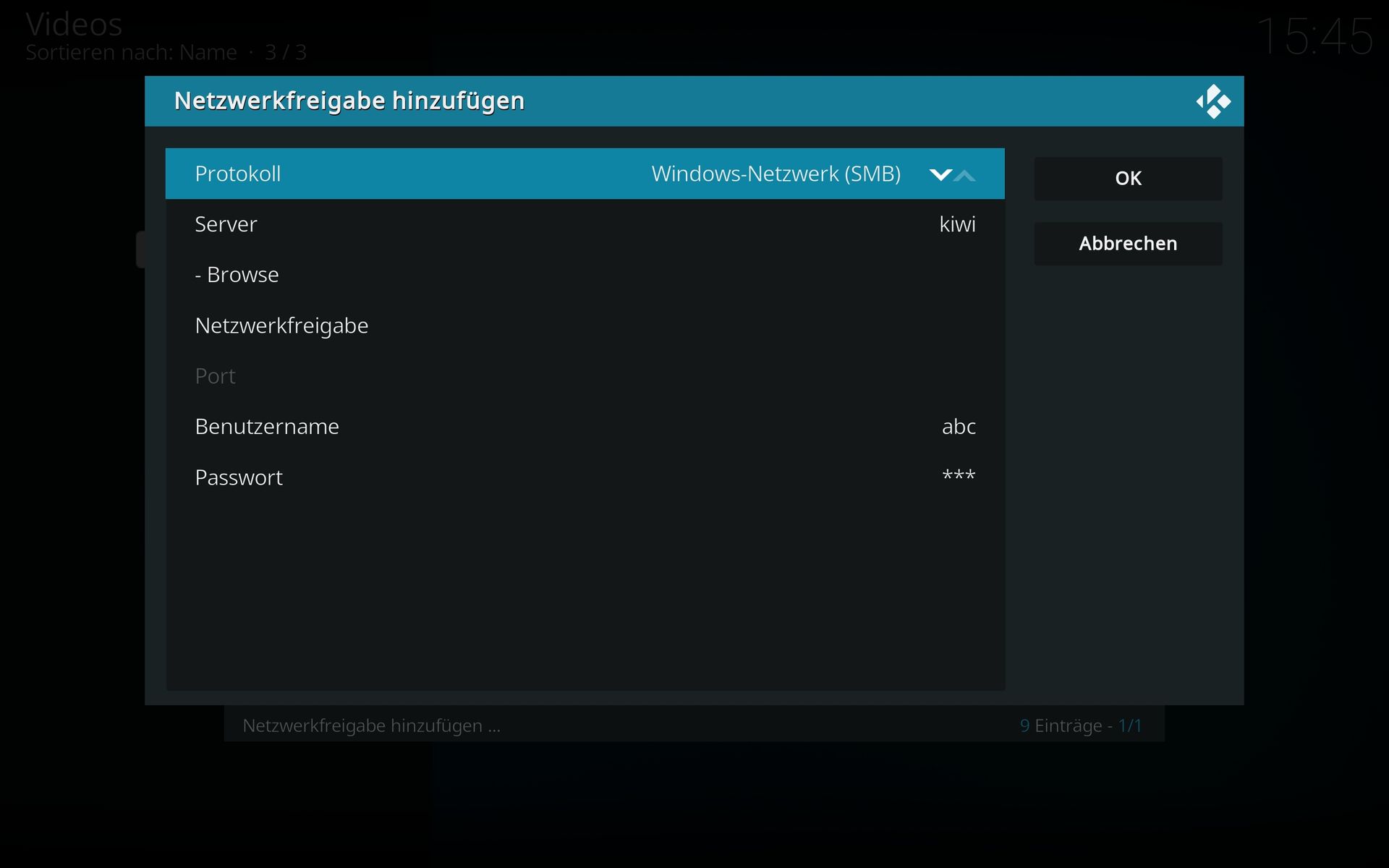

  • wie machst du das ganze denn?
    Fügst du den gesamten Freigabe Pfad als Quelle hinzu? Beim hinzufügen der Quelles bei Freigabe hinzufügen NUR den Pfad zum Server eintragen. Danach kannst du zurück und unter diesem Server die Freigabe jeweils aussuchen für das was du gern hättest.
    Beim ersten screenshot als einfach den Bereich "netzwerkfreigabe" freilassen. Wenn du da direkt etwas einträgst und das jedes mal so machst gibt es schnell Probleme weils zu viele Sitzungen werden.
  • Genau so mache ich es. IP Adresse und Anmeldedaten vom Server eintragen, keine Freigabe bzw. keinen Share, ich greife nur auf die IP Adresse zu.
