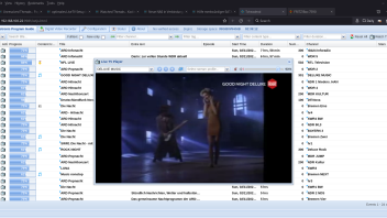

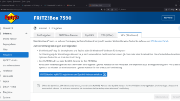

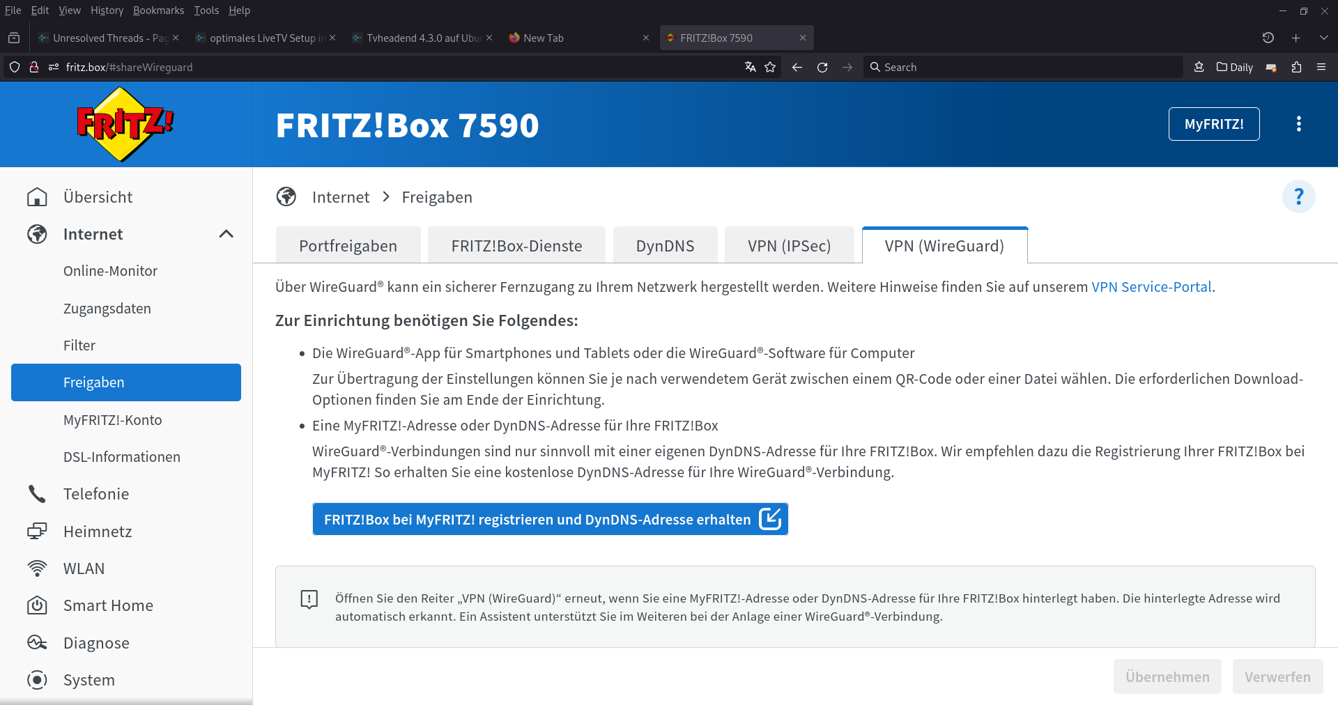

  • meine ganz groben Gedanken dazu:
    wenn du Zuhause eine Fritzbox hättest, dann hättest du i.d. R. dort auch wireguard (siehe attachement)
    Als das andere Ende von Wireguard (im Van) könntest du ein smartphone (wireguard App) fungierend als hotspot (Tethering) f. z.b. einen Laptop.
    wenn man dann via wireguard per webbrowser auf dem Lappi auf das WebIF vom TVH (siehe attachement) auf dem Homerechner kämst, dann könntest du so TV im Van haben.
    sehr grob und mit Wireguard habe ich noch keine Erfahrungen...
    smartphone flatrate ?
    wake on Lan des Homerechners via Fritzbox ?

    Konkrete Frage: wie kann ich eine WireGuard Verbindung mit der FB starten/stoppen? Darf meinetwegen auch immer aktiv bleiben.
    Wie richtet man das ein?
