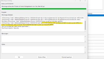

    Wegen genau solcher Fehler lasse ich alle .mp4 und .mkv Dateien einmal bei mir durch mkvmerge laufen, dann fallen Fehler direkt auf und nicht erst wenn man mit Popcorn und Cola vor der Glotze sitzt :)

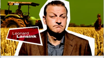

    Wenn ich diese .mp4 bei mir abspiele sieht sie daher auch verzerrt aus:

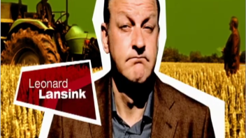

    Nun lasse ich sie einmal durch mkvmerge laufen:
    Das Ergebnis ist, dass nun das korrekte 16:9 Format hergestellt ist.

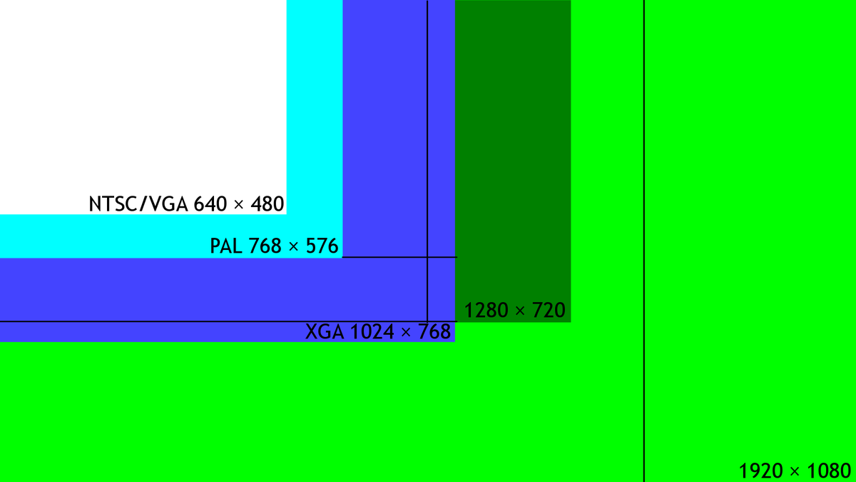

  • Sehe ich auch so, dass das keine große Sache ist. Dennoch würde ich nach Standard Definition Television – Wikipedia für eine Auflösung von 1024x576 die Klassifizierung "SD" erwarten. Die Tabelle in Wikipedia kann man für diese Diskussion so zusammenfassen HD ist eine Auflösung ab Breite 960 *und* Höhe 720. Der verlinkte Kodi-Quelltext nimmt aber defacto ein *oder* statt *und* um "höheren" Standard zu klassifizieren.
    Die Wikipedia-Tabelle deckt auch eher meine Erwartungshaltung und offenbar die von guenniguenzelsen, dass Höhe 576 kein HD ist.
  • Ja. Auch das ist korrekt.
    Nichts desto trotz hört SD Material im Sinne von "DVD" nun mal bei 720*576 auf. In so einer Auflösung kann man 16:9 Video anamorph speichern. Grundlegend bedeutet das, dass das 16:9 Video auf 4:3 oder auch 5:4 gestaucht und dann bei der Video wieder auf 16:9 gestreckt wird. So auch bei der Videodatei, die ich von der Mediathek runtergeladen habe.
    Die Auflösung 720x576 entspricht einem Format von 5:4. Dadurch, dass das anamorph gespeichert ist, unterscheidet man zwischen SAR (Storage Aspect Ratio) und DAR (Display Aspect Ratio) und PAR (Pixel Aspect Ratio). Letzteres lassen wir hier mal außer Acht.
    Bei der Auflösung von 720x576 (kurz 576i) ist das SAR 5:4, das DAR 16:9 und entspricht somit "PAL (DV)":
    Siehe:
    Digital Video – Wikipedia
    de.wikipedia.org
    Laut dem ersten Link fängt HDTV bei 960*720 an. Und Kodis Logik nimmt zuerst die Breite und dann, wenn die Bedingung zutrifft zieht es die Höhe in Erwägung.
