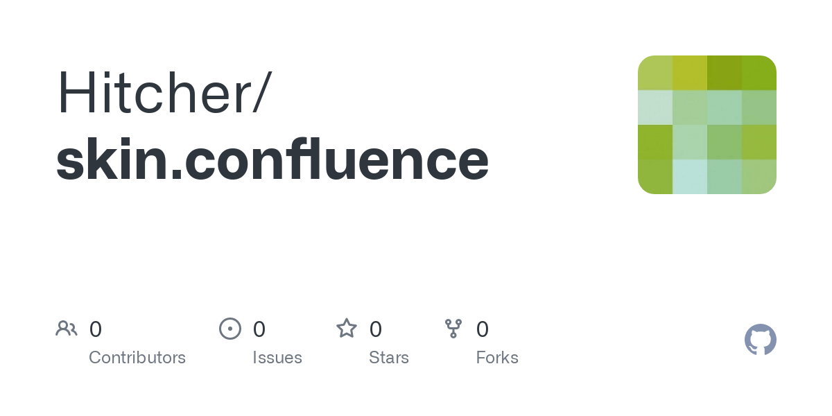

Aktuell ist der Confluence-Skin für Omega angepasst, aber noch nicht über das Repo veröffentlicht worden.
Mit dem Skin hast Du eine übersichtliche Oberfläche und wahrscheinlich keine durch ihn verursachten Abstürze.
GitHub - Hitcher/skin.confluenceContribute to Hitcher/skin.confluence development by creating an account on GitHub.github.com -

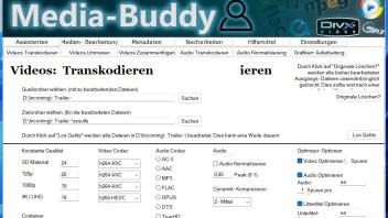

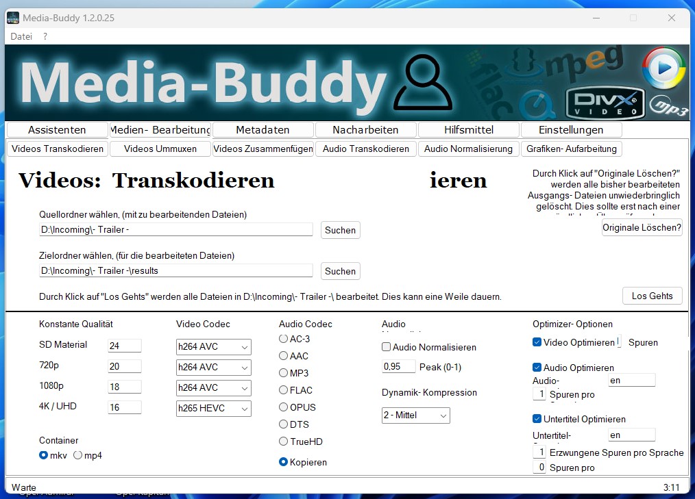

Hi
Ich bin grade durch einen anderen Thread hier im Forum auf Deinen Media-Buddy aufmerksam geworden.Zwei Fragen habe ich dazu.
Nach der Installation sind Teile des Programmfensters nicht passend skaliert. Kann ich das irgendwo passend einstellen?
In Windows 11 habe ich eine benutzerdefinierte Skalierung von 120%, die ich auch benötige.Kann ich mit dem Media-Buddy eine komplette Fernsehserie, vorliegend im h264-mkv-Format nach diesen Vorgaben re-muxen lassen?
Bild beibehalten (egal welche Bitrate)
Deutsche Tonspur beibehalten
Deutsche erzwungene Untertitel beibehalten
Kapitel beibehalten
Alles andere (Tonspuren, Untertilel, Bilder etc) entfernen.
Thomas -
