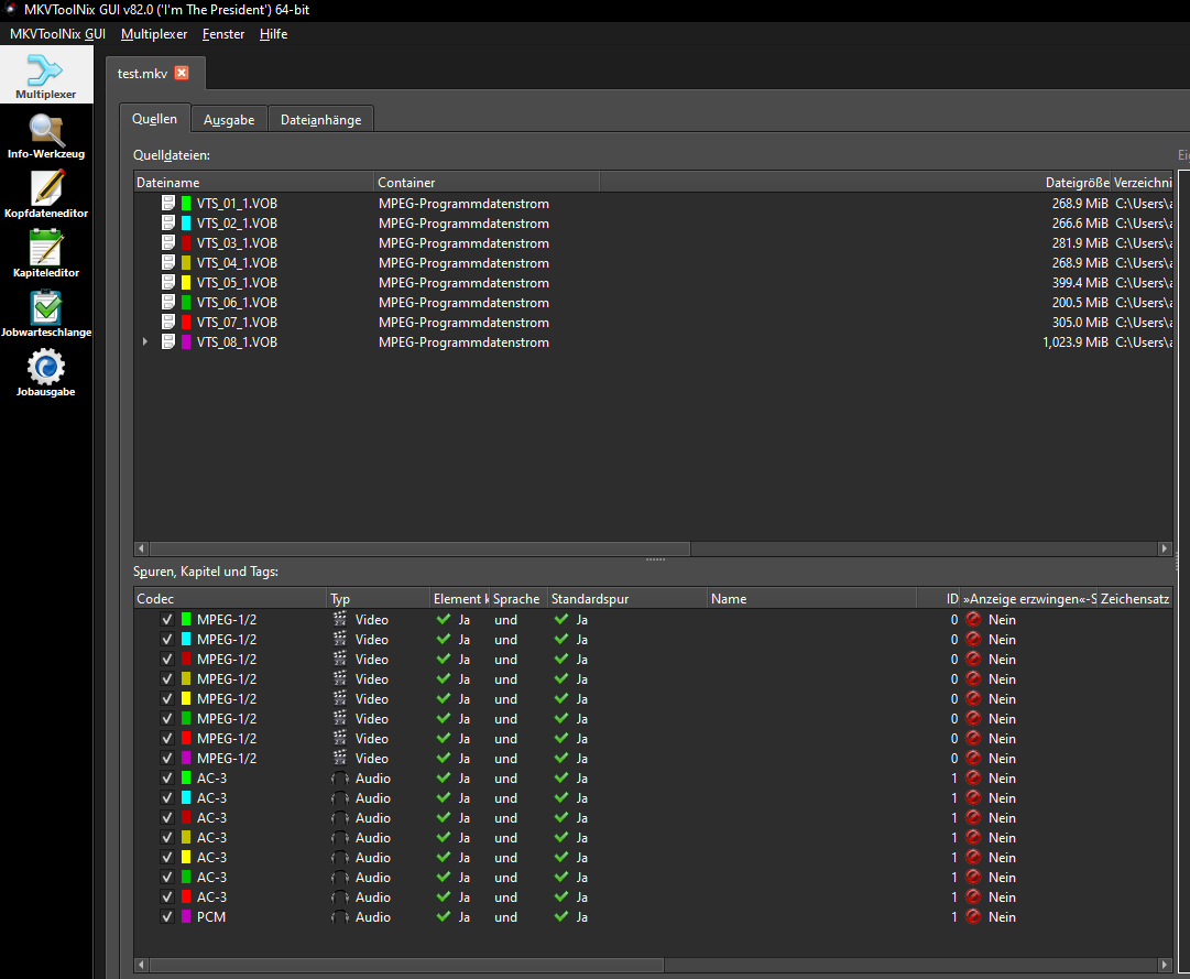

Frage zu MKVToolNix

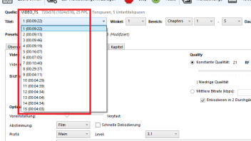

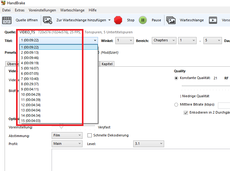

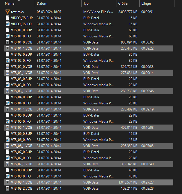

  • Ich habe den ganzen VIDEO_TS Ordner. Wenn dieser eingelesen wird, werden die einzelnen Dateien angezeigt und entsprechend auch einzelnd behandelt...nix kompletter Film :/

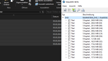

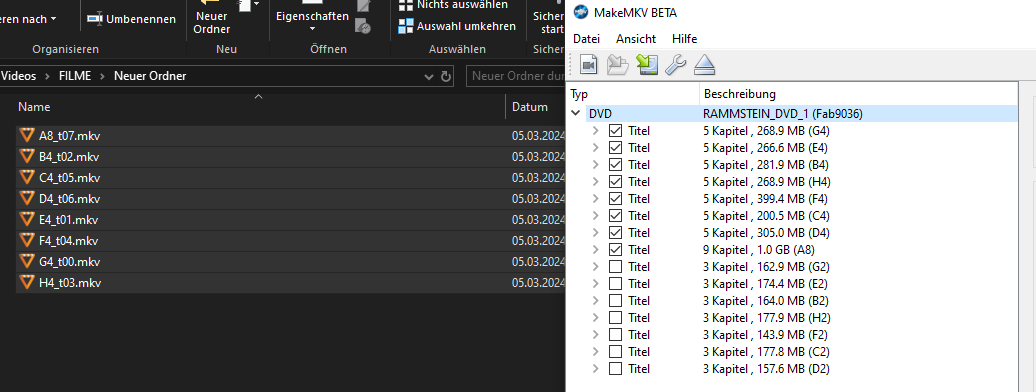

  • Auch schon probiert...MakeMKV macht mir auch nur einzelne Dateien daraus.

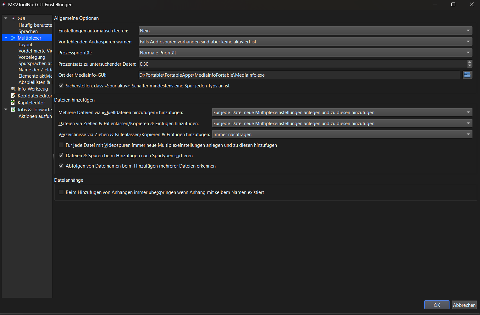

    Gibt es hier in den Settings was, was ich übersehen habe?

  • Hi.
    Das geht sowohl mit MKVToolnix als auch mit Media-Buddy. Voraussetzung ist allerdings das die zu "verschmelzenden" Videos alle gleich aufgebaut sind. Gleiche Auflösung, gleiche Codecs, gleiche Anzahl und Art von Spuren. Bei MKVToolnix muss man das erste Video ganz normal hinzufügen und alle folgenden in der exakten Reihenfolge "anhängen" und nicht als weitere Quelle einfügen.
    Einfacher ist es bei Media-Buddy. Hier packt man die Videos alle in einen Ordner, der den Namen des späteren kombinierten Videos festlegt. Hier kommen alle Teile des zukünftigen Videos rein. Dabei spielt es keine Rolle, wie genau die einzelnen Teile heißen. Sie werden in alphabetischer Reihenfolge aneinander gehängt. Dann nur noch unter "Medien- Bearbeitung" auf "Videos zusammenfügen" gehen und die Aktion in Gang setzen.
    Falls die Videos nicht zueinander passen, muss man sie entweder einzeln umkodieren und anschließend die MKV zusammenfügen oder, was auf jeden Fall immer geht, sie in einem Videoschnittprogramm wie OpenShot Video Editor (kostenlos) oder Adobe Premiere (sauteuer) zusammenschneiden und kodieren.

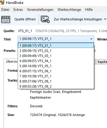

    Bei deiner DVD sind wohl die einzelnen Songs als eigenständige Videos gespeichert. Das ist durchaus nicht unüblich. Wenn du daraus einen langen Konzertfilm machen willst, bleibt dir nichts anderes übrig als einen der oben beschriebenen Wege zu gehen.
