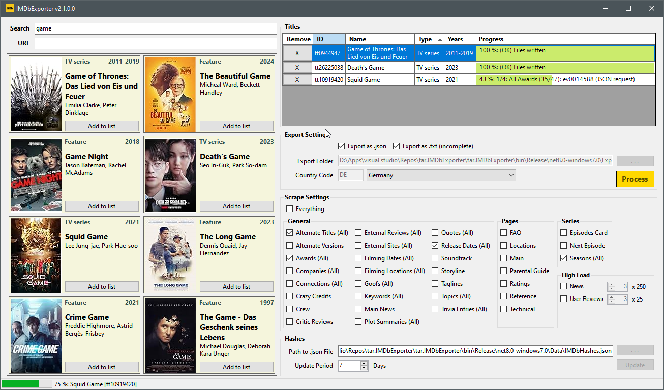

  • Der Scraper ist eine C#-Bibliothek. Der Exporter ist eine eigenständige C#-App, die den Scraper nutzt, aber die ganze Medienverwaltung von EMM nicht hat und die IMDb-Infos lediglich als .json-Datei speichert. Da fehlt also die ganze weitere Aufbereitung für Kodi.
    EMM ist hingegen in Visual Basic geschrieben. Meines Wissens nach lassen sich aber in Visual Basic auch C#-Bibliotheken einbinden. D.h. DanCooper könnte mit etwas Aufwand den Scraper auf meinen umstellen/aktualisieren. Da müsste man schauen, was EMM konkret für Infos zieht und ob da irgendwas bei meinem fehlt, wobei ich aber so ziemlich alles abgedeckt habe.

  • Du kannst
    • als Nutzer
      • den Exporter nutzen, um dir IMDb-Infos in .json-Dateien abzuspeichern
    • als Entwickler
      • den Scraper in deiner eigenen Anwendung als Bibliothek einbinden und dann dessen Funktionen nutzen
      • den Exporter hinsichtlicher deiner Belange erweitern, um
        • Titelinformationen via Command-Line-Parametern automatisch zu scrapen
        • die IMDb-Daten direkt in einem von dir gewünschten Format abzulegen
      • die vom Exporter erzeugten .json-Dateien in anderen (ggf. eigenen) Tools verwenden
        • bspw. kannst du dir ein Skript schreiben, was dir die Bewertung aus der .json holt und in die von Kodi verwendete .nfo schiebt
