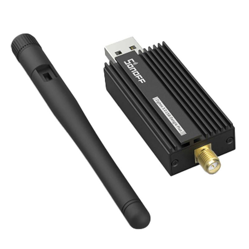

  • Ich habe mir direkt bei erscheinen den Sonoff Zigbee Dongle damals gekauft und bin damit bisher echt glücklich.
    Sonoff ZBDongle-E, ZigBee 3.0 Gateway
    Der Sonoff Dongle-E kann als Zigbee-Gateway in Home Assistant, openHAB, Zigbee2MQTT oder anderen Open-Source-Plattformen zur lokalen Steuerung aller…
    www.berrybase.de
    Habe sogar einen auf Lager liegen falls der erste mal kaputt gehen sollte. Das Ding funktioniert einfach Problemlos.
