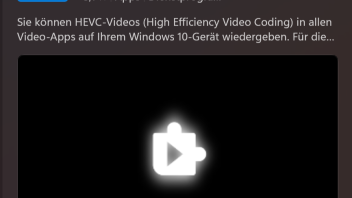

    [xattach=64166]Hier ist ein Bild sichtbar[/xattach][xattach=64167]Hier ist kein Bild sichtbar[/xattach]

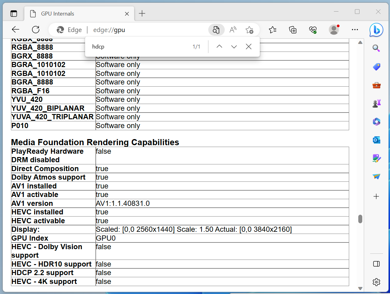

    c) In dieser Tabelle von Intel steht, das 10bit HEVC eigentlich in hardware von jasper lake dekodiert werden sollte. Allerdings bezieht sich das auf VAAPI, was glaube ich nur bei e.g.: Linux verwendet wird. VIelleicht also auch mal LibreElec ausprobieren um das zu verifizieren.
    https://github.com/intel/media-dr…coding-features
    Mein Test Video hatte HEVC 10 bit 4:2:0. Ich hoffe/denke das das das "normale" HEVC wie auf Blu Ray ist... Und das liefert schon schwarzes Bild mit DXVA.

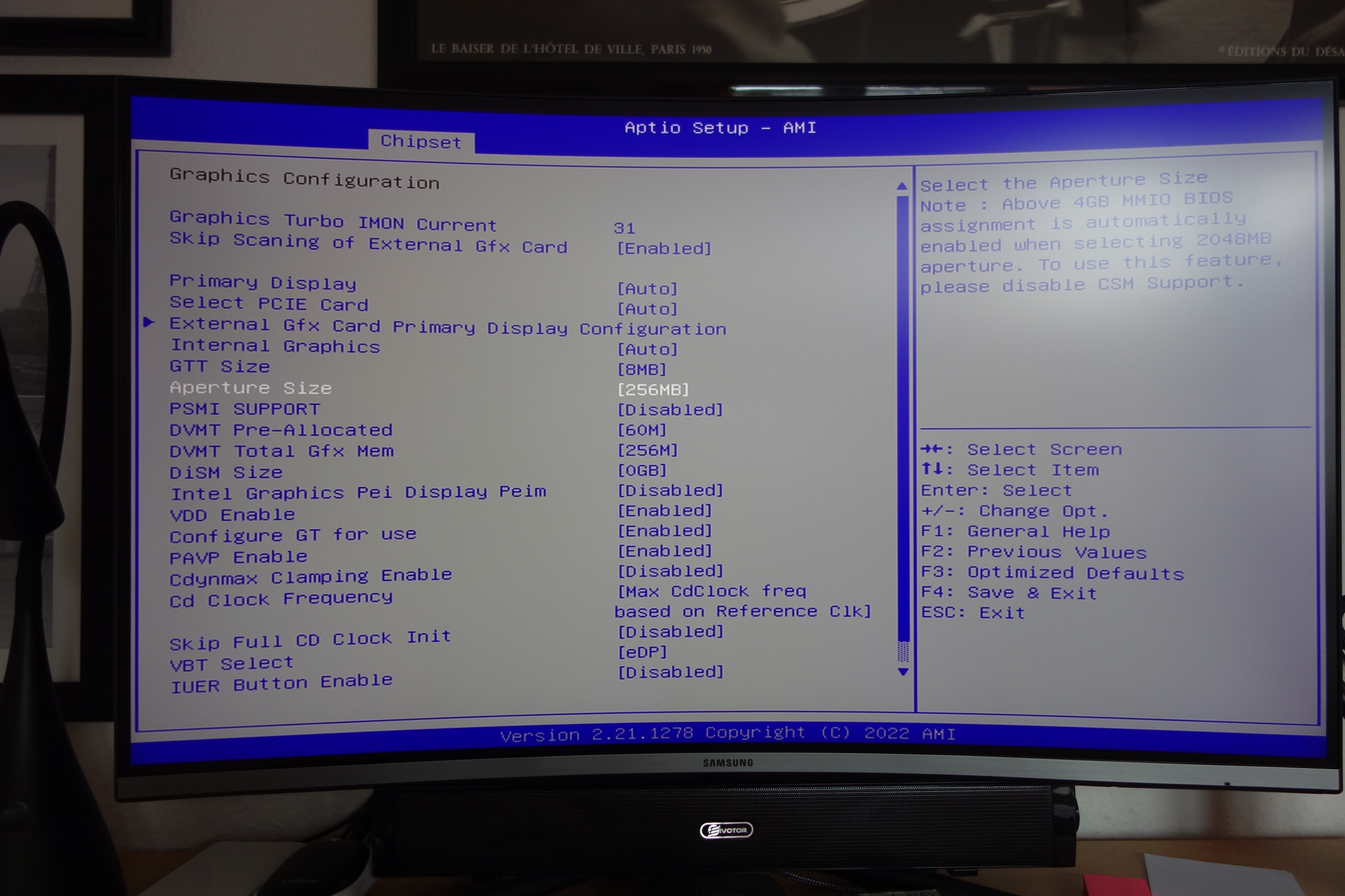

  • Gib der iGPU mal etwas mehr RAM im BIOS. 128 ist nicht viel.

  • Main 10 (und auch High) sind Kodierungsprofile. Main 10 wird für HDR verwendet, High ist ein Kodierungsprofil für den "normalen" Main Level (High@Main). Hier fehlt eher ein HEVC-Dekoder (auch H.265 genannt). Da VLC eine eigene Implementation desselben hat, kann der das auch abspielen.
    Die GPU unterstützt 4K@60Hz problemlos. DirectX 12 bedeutet dann auch H.265. Das Ruckeln liegt eher an einer falschen Konfiguration bzw. Abstimmung im Treiber.

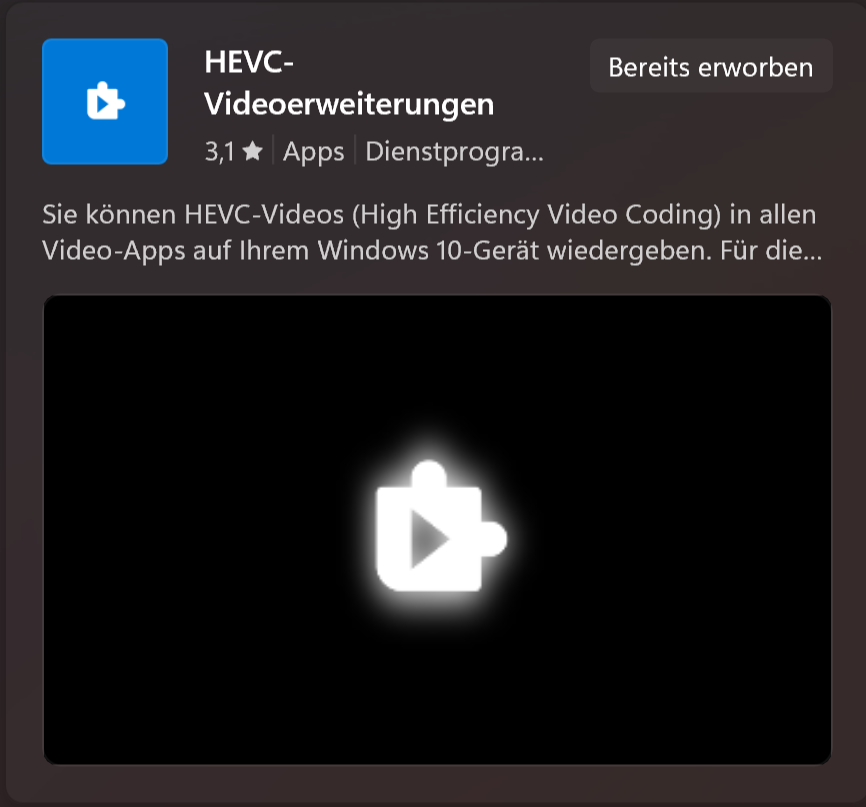

  • Wenn der Codec fehlt, dann aus dem Store nachinstallieren. Koschd doch nix...
    Vielleicht liegt es ja daran. Ich hab den bestimmt auch installiert, weil ich die Videos vom Iphone sehen wollte...
    Gruß Uwe
  • @holzfred
    ...koschd bei mir 0,99€ (mein Blutdruck steigt schon wieder leicht), mal sehen ob es wo günstiger geht
    Nun wollte ich das installieren, aber ich habe es bereits drauf......, warscheinlich habe ich das über das K-Lite codec Pack installiert, mit Shark weiß ich nicht, was ich da tun soll, wie gesagt, ich habe das hier nicht studiert
