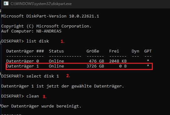

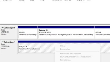

  • Ich würd einfach mal zusammen fassen, für den Fall das Jemand ähnliche Probleme hat und eine Festplatte nicht angezeigt bekommt. Mal alles unter dem Beispiel Windows PC
    mag nicht perfekt und vollumfänglich sein, aber so meine persönliche Empfehlung.
    1. Platte anklemmen und im BIOS prüfen ob sie angezeigt wird
      • wird sie nicht angezeigt -> anderes Kabel / anderen Anschluss testen
      • weiterhin nicht im BIOS auffindbar? defekt!
      • wenn sie angezeigt wird, geht es mit Schritt 2 weiter

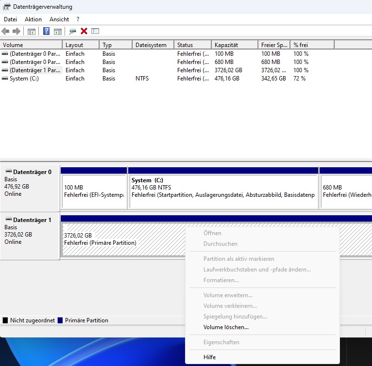

    2. Windows Datenträgerverwaltung aufrufen und prüfen ob Platte angezeigt wird
      • wird sie angezeigt und hat ein Laufwerksbustabe -> kann man mit dem Dateiexplorer zugreifen, weiter Prüfungen z.B. mit CrystalDisk Info, bei schwebenden Sektoren eine langsame Formatierung durchführen
      • wird sie angezeigt aber Laufwerksbustabe fehlt? Rechtsklick auf die Partition und Laufwerksbustabe hinzufügen, alles weitere siehe eins weiter oben
      • wird angezeigt aber Laufwerksbustabe nicht zuweisbar? Wahrscheinlich ein Dateisystem mit dem Windows nicht zurecht kommt oder ist aus einem RAID Verbund. Daten könnten ggf. mittels GPARTED o.Ä. gerettet werden. Ansonsten Rechtsklick und löschen um eine neue Partition zu erstellen
      • wird angezeigt aber Volumen ist nicht lösch- / bearbeitbar? Wichtige Daten mittels z.B. GPARTED retten oder Profi holen! keine wichtige Daten? Mit Punkt3 fortfahren
      • wird nicht angezeigt? mit Schritt 3 fortfahren

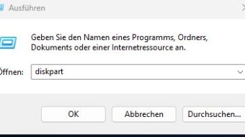

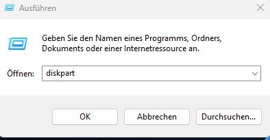

    3. Diskpart aufrufen (Windowstaste + R -> DiskPart eingeben)

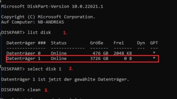

      • list disk eingeben - listet die angebundenen Festplatten auf
      • wird sie auch hier nicht angezeigt? ist sie vermutlich defekt, ggf. mittels z.B. GPARTED gegeprüfen, ansonsten entsorgen
      • mit 'select disk 1' die gewünschte Festplatte auswählen (in diesem fall halt Disk 1, Computer fangen bei 0 an zu zählen, nicht bei 1)
      • ist sie offline? mit 'online disk' wird sie online geschaltet (passiert bei Windows Server 2016 / 2019 gerne bei USB Festplatten/Sticks!)
      • 'clean' - hierbei werden alle Partitionen auf der Platte gelöscht und sie kann nun neu partitioniert und formatiert werden mit der Datenträgerverwaltung
      • 'clean all' löscht alle Daten 'sicher' auf der Festplatte - benötigt dementsprechend mehr Zeit
      • ACHTUNG - die Befehle werden SOFORT und OHNE Rückbestätigung durchgeführt! Achtet besonders darauf, dass ihr auf der richtigen Festplatte seid! Datenverlust möglich!
