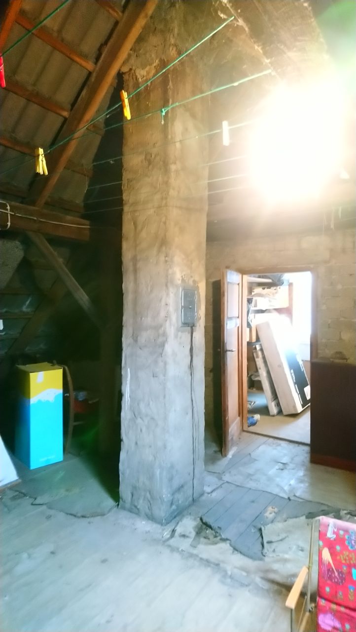

  • Unserer Ofen-Thematik geht weiter.
    Dieser Schornstein muss noch isoliert werden:
    Etwa 3,6m hoch und 55x40cm rundum.
    Aber wie befestige ich Isoliermaterial an dem Teil?
    Eine Unterkonstruktion aus Holz ist ja aus Sicht des Brandschutz nicht machbar.
    An sich kann ich ja nicht mal einschrauben in das Teil.
    Jemand Erfahrung damit?
    Mein erster Gedanke war: Dämmplatten anlegen und dann Rahmen bauen.
    Fraglich, ob die dann aus Holz sein dürften.
    Also eine Art Gestellt/Turm von außen.

  • Also: es geht hier um den Kamin für den Holzofen und nicht um die Heizung.
    Der Kamin für die Heizung ist völlig egal, da der Brennwertkrams ja auf der Rückgewinnung der Energie aus den Brenngasen beruht.
    Das Rohr ist immer kalt.
    Aber beim Holzofen, so fern der Kamin kein Rohr hat, muss man isolieren.
    Das mit dem "Festbinden" habe ich mir auch so in der Art überlegt.
    Nur halt Holzlatten etwas angepreßt als Rahmen bauen statt ein Seil oder ähnliches zu nehmen.
    Ich kennen diese Seillösungen auch. Heute verstehe ich auch, warum es so gemacht wurde. Man darf nicht in den Kamin bohren.
  • Ich hatte das hier mit speziellen mineralischen Brandschutz-Dämmmatten isoliert.
    Weiß leider nicht mehr wie die genau hießen. Waren aber relativ steif und faserig.
    Mit einer Trockenbauwand in Metallständerbauweise wurde das ganze dann eingefasst.
    Die Metall-Profile wurden dazu nur in Boden und Dachschräge verankert, so dass Kamin und Dämmung praktisch freistehend waren.
  • ich würde den mit Promasil Brandschutzplatten verkleiden, hält ewig
