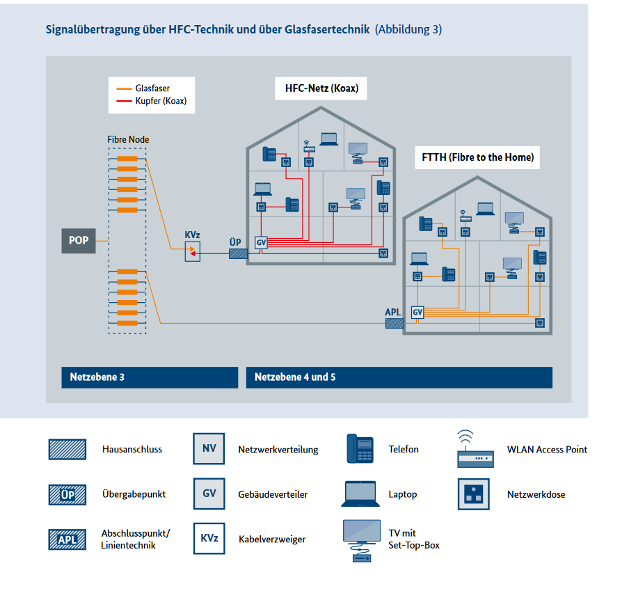

  • Hab mal was von arbeit mitgebracht:
    In der Darstellung geht das Koaxialnetz zwar bis zum KVz, aber es geht auch im Haus.
    "Koaxialnetze werden im Haus (Netzebene 4) in einer Sternstruktur angelegt. Dabei wird das am Übergabe
    punkt im Haus ankommende Signal in einen Verteiler (Multi Tap) eingespeist und von dort über Koaxialkabel
    in jede Wohnung separat übertragen. Innerhalb der koaxialen Netze wird das Datensignal über den Standard
    DOCSIS (Data Over Cable Service Interface Specification) übertragen, der zugleich die klassische Rundfunk
    und TV Übertragung in die Wohnungen sicherstellt. Mit dem Standard DOCSIS 3.1 sind aktuell Übertragungs
    geschwindigkeiten von 1 Gbit/s möglich."

  • Haha. Klasse. Vielen Dank. Da weiss man doch mal, wo die Steuergelder bleiben. Gigabit Kompetenzzentrum.
    Schon toll, was alles mit Steuermitteln gemacht wird.
    Das Dokument ist ja noch von 2020, also aus den guten alten Zeiten, wo Andy Scheuer noch Verkehrspolitik mit Selfies gemacht hat und unsere Kohle im hohen Bogen rausgeschmissen hat. Jetzt sitzt ja im Ministerium dieser Noergler, der mir meine Food Porn Fotos verbieten will...
    Musste bei denen gleich erst mal eine Anfrage stellen, wo ich denn Telefone mit Coax oder Glasfaseranschluss kaufen kann.
    Nee, echt. Das Bild regt mich total auf. Auch der Quatsch mit dem Laptop und dem Telefon per Glasfaser an einer Dose mit einer Glasfaserzuleitung anschliessen. Nicht nur das es die Geraete nicht gibt, man kann halt eben auch nicht Glasfaser einfach splitten. Zumindestens sind mir da keine PON dosen in dieser Netzebene bekannt, und das waere im Hausbereich als neue Technik auch Quark.
    Bei Coax ist das natuerlich gang und gaebe. ist ja auch so, das dort existierende Gebaeudeverkabelung eigentlich schon immer innerhalb einer wohnung / einfamilienhaus immer als bus, notfalls mit meheren straengen verlegt wurde. Das war ja gegenueber dem bei fiber/ethernet notwendigen sternsystem einer der grossen vorteile von DOCSIS/Mocca. Und da spricht ja auch heute mit docsis 3.1 nix dagegen. Bloss das coax neuverkabelungen doch eher nur noch eine zusatzverkelung fuer STBs und router ist, aber gerade in Deutschland ansonsten nicht sinnvoll sind. Aka: nicht fuer die Netzebene wo es abgebildet ist.
