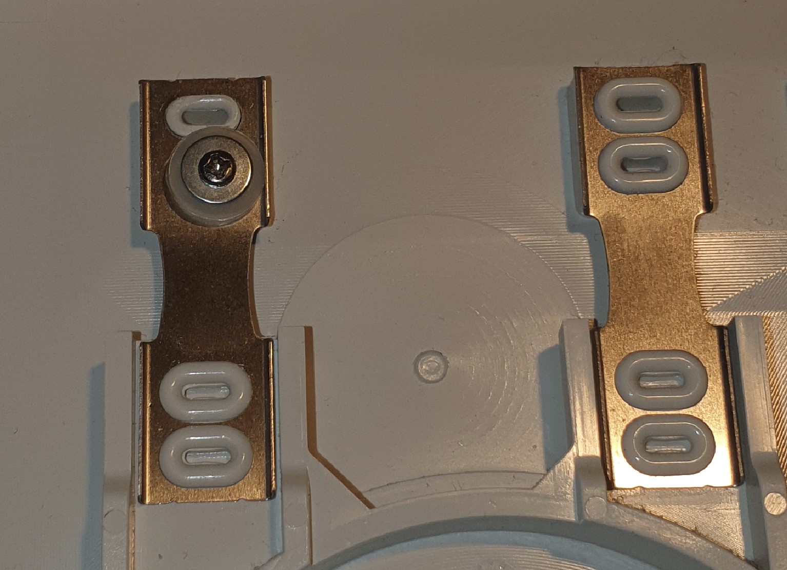

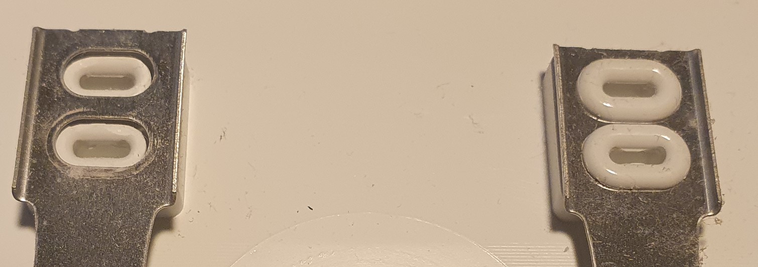

  • Nachdem uns jetzt schon die zweite Geberit-"Toiletten-Spülungs-Drücker-Armatur" vollkommen identisch kaputt gegangen ist - kann man das kleben? Mit welchem Kleber?
    In den Photos (Rückseite der ganzen Drücker-Garnitur) sieht man hoffentlich, dass der Plastik-Überstand, der die Feder hält abgebrochen ist. Da sind zwei Federn - eine ist noch gut. Aber das verhakt und verkantet nun, und ist nicht mehr bedienbar.
    Bin enttäuscht - Markenprodukt, eingebaut vor knapp 7 Jahren. Wir haben 2 Toiletten, beide Drücker sind identisch kaputt gegangen. Ca. 40 € für Ersatz scheinen mir auch nicht angemessen. Aber darum soll es nicht gehen ...

    Passende kurze Schrauben finden/absaegen, die sich in das uebrige Plastik eindrehen lassen und deren Kopf, notfalls mit Unterlegschreibe das Metall haelt ? Ein paar mm scheinst Du da ja zu haben. Kann nicht abschaetzen wie gross da der Innendurchmesser ist der passt. Am besten gucken, ob Du mit Heisslust das Plastik ein wenig weich bekommst, bevor Du so Schrauben reindrehst, damit des nicht platzt.
    Die abgeplatzten Plastikteile muessen ja wohl auch nur mit Waere aufgeklebt worden sein, oder siehst Du da noch Spuren von anderen Materialien... ?

    Jaja ... Hatte gehofft dass jemand von den Klebespezialisten sagt: "Nimm Super-Glue 4711Deluxe und tropfe bisschen was von oben draus - das sollte halten".
    Grundsätzlich gute Idee. Der Schlitz ist ca. 1,3 mm * 4,3 mm. 3,3 mm tief. Ich schau mal im Bauhaus, ob es Schrauben gibt, die da passen könnten.
    Heatgun habe ich leider leicht. Fön oder Feuerzeug ...
  • Schraube mit Dreher aufzusetzen, und von der Seite her mit Gaslöter [Anzeige] anzuwaermen, und dann reinzudrehen in das Plastik. Am besten irgendwo vorher üben. Gasfeuerzeug ist ja dasselbe, bloss halt mit unhandlichem Gehäuse. Fön kannste vergessen.
    Im Prinzip am besten sollte Heißluftstation für 40 Euro [Anzeige] sein. An irgendeinem Teststück von Plastik die Temperatur soweit nach oben drehen, das das gerade anfängt weich zu werden. Könnte man evtl. auch vorher googlen die Temperatur. Aber reine Theorie, ich hab mir so ein Teil auch gerade erst letztes Jahr gekauft und bloss zum Entlöten bisher verwendet.

  • Gasfeuerzeug war ja gedacht, nur die Schraube zu erhitzen. da kann man ja auch mit der heissen Schraube notfalls den Kunststoff schmelzen, das ist ja oertlich sehr begrenzt.
    Heissluftpistole kann man halt Temperatur einstellen - anders als Foen. Und Foen ist sehr grossflaechig. Ich hatte auch zuerst so eine riesige Heissluftpistole gekauft (hatte vergessen in der Beschreibung die Groesse zu checken - sah viel kleiner aus). Das war auch extrem nervig damit was zu machen, weil man nicht gut zielen konnte.
    und es erst schien, dass eine Klebstoff-Antwort helfen könnte, wurde doch die
    Offtopic Antwort
    von @te36 umgesetzt.
    Sieht hier einigermaßen groß genug aus, ist aber wirklich mini-mini.
    Die Schraube übrigens getauscht gegen 2 Drucker Zwei Drucker sehr günstig abzugeben im Repair-Cafe http://repaircafemainz.org/ für guten Zweck. Hat mich inspiriert, da in Zukunft auch gerne tätig zu werden (für Fahrrad-Dinge).
