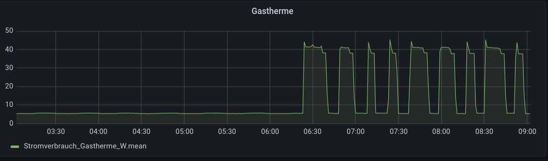

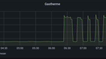

  • Sagt mal kennt sich hier irgendjemand mit Gasthermen aus?
    Ich habe dieses Jahr zum ersten mal nen Shelly in der Stromleitung der Gastherme, so kann man recht schon sehen wie viel Strom die zieht.
    Was mich irritiert die Pumpe läuft bei Wärmeanforderung durchgehend mit Pasuen zwischen 5-10min und zieht dabei irgendwo zwischen 40-50W.
    Muss das sein oder gibt es da irgendwo noch ein Sparpotential?
  • die heizkreispumpe läuft während der eingestellten zu heizenden zeit, ist der kessel kalt bzw unterhalb der vorlauf -soll temperatur springt er dazu und heizt nach ^^
    Muesste echt mal auch Shellys reinstecken, um bei mir zu gucken.
    So wie Du das sagst ist das nicht gasthermenspezifisch, sondern sollte sich so bei jeder Therme beobachten lassen, Oel, Pellets, Gas, Nuklear, Antimaterie. Richtig ?
    So ein dauernder Verbrauch waere natuerlich genau ein Grund dafuer diese Kopplung zu machen, wo man also abhaengig von den intelligenten Heizkoerperthermostaten aus die Heizung ein/ausschaltet, so das die eben nicht unnoetig pumpen muss, um die Temperatur zu messen. Sondern effektiv erst, wenn jemand einen Heizkoerperthermostaten hochdreht, weil man es in dem Raum waermer will z.b.
