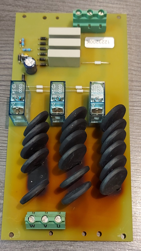

    Das billig-Kondensatornetzteil auf der Platine für den "Anlaufstrombegrenzer" des Kompressors meiner WP hat auch für einen Totalausfall ebendieser gesorgt. Entdeckt hat das dann der Kältetechniker + Kollege für 80€, denn ich organisiert habe, weil der Buderus-Service schonmal 200€ nur für die Anfahrt wollte (fahren die Porsche?). Ich habe mich natürlich grün & blau geärgert - einen Drehstrommotor der nur auf 2-Phasen läuft hätte ich selbst entdecken müssen - das ist irgendwo mein Beruf...
    Die Anlaufstrombegrenzerplatine wurde dann erstmal durch drei Wagos ersetzt. Schweizer Modell, sollte 300€ kosten, eine "verbesserte" Version 400€. Notwendig ist das Dingens weil sonst der der Druckschlag vom Kompressor mit der Zeit die verlöteten Verbindungen der Kälteleitung weichklopft. Wurde dann ein Sanftanlasser von ABB für ~100€, dazu ein gebrauchter Schneider-Motorschutzschalter und bei er Gelegenheit gleich ein paar Schütze abgefragt. Ich stehe jetzt also für weniger Materialeinsatz besser da, als das was mir das Schweizer "Qualitäts"produkt gekostet hätte.
    Wenn die Platine interessiert:
    Oben 3-phasen rein, dann ein Kondensatornetzteil - das billigste vom billigen - dann eine Zeitschaltung über einen Elko der nach ein paar Sekunden die Relais anziehen lässt. Funktionsweise: Schütz von der Steuerung schaltet ein, Platine bekommt Strom, Strom fliest erstmal durch die NTCs die sind kalt also großer Widerstand => weniger Stromfluss. Werden dabei heiß => mehr Stromfluss. Nach ein paar Sekunden werden die NTCs vom Relais gebrückt und der Motor bekommt volle Leistung.
    Bei meiner ist irgendwann das passiert was bei sowas immer passiert: die Kondensatoren vom Kondensatornetzteil haben aufgegeben, das Relais hat nicht mehr angezogen und die NTCs wurden nur noch heiß bis mindestens einer davon kaputt ging und/oder sich ausgelötet hat.
    Kondensatornetzteile sind übrigens in verdammt vielen Konsumergeräten verbaut weil spottbillig und eigentlich Fehlerquelle Nr. 1.
    Grundsätzlich ist es eigentlich bei defekten Geräten immer eine gute Idee erstmal auf die Kondensatoren zu gucken.
