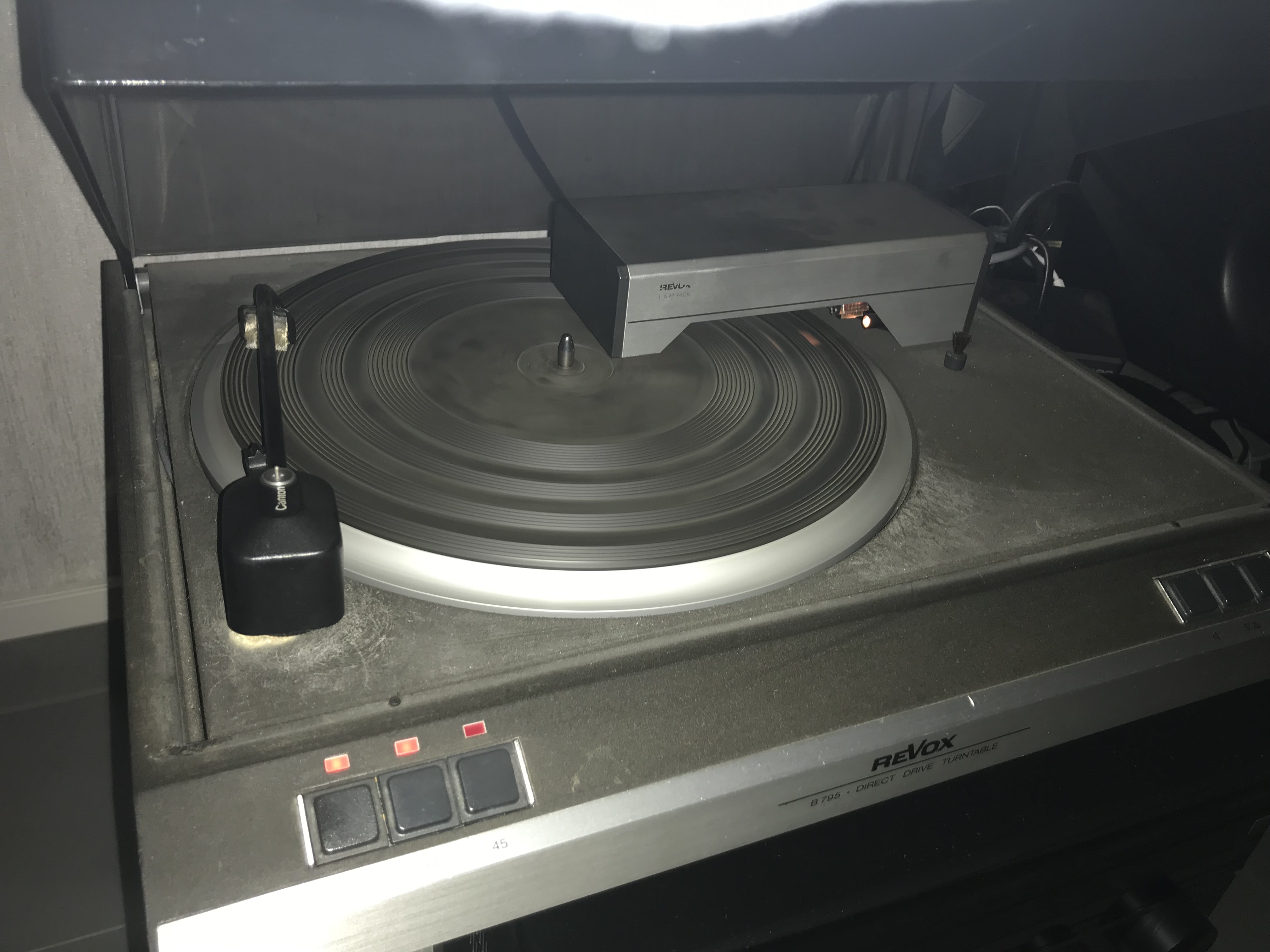

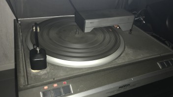

  • Wenn ihr Nostalgiker seit, kann ich euch ja auch meinen Top Revox B795 empfehlen , läuft hier ca. 40 Jahre schon [ag]
  • *LOL* Hammer! Wie cool ist der denn, @Boogie2005? Und Du nutzt den echt noch? Steht nicht nur in der Ecke, ja?
  • Nein, der läuft regelmäßig 1-2 x die Woche. Und noch immer das erste System drin, glaubt auch keiner….
    Einzig die damalige gummierte Oberfläche ist nicht mehr schön, etwas klebrig… Aber technisch einwandfrei.
