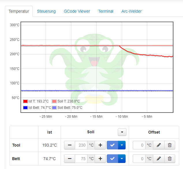

  • Ich habe da schon eine ziemliche Reise hinter mir.
    Das verbaute Netzteil im Anycubic ist höllenlaut und hat einen 18V Lüfter verbaut.
    Also dachte ich mir, ich nehme etwas aus meiner Fundgrube: ein PC-Netzteil.
    Dem traue ich ohnehin deutlich mehr als dem verbauten.
    An sich läuft das auch, aber die Düsentemp bricht immer wieder ein.
    Und fängt sich auch nicht wieder.
    Wenn ich zB mit 205° drucke, dann sinkt die teils auf 190° und kommt vielleicht auf 200° wieder hoch. Dauert aber ewig.
    Bei meinem PLA war das jetzt nicht sooo ein großes Problem. Das läuft auch bei 190 noch gut.

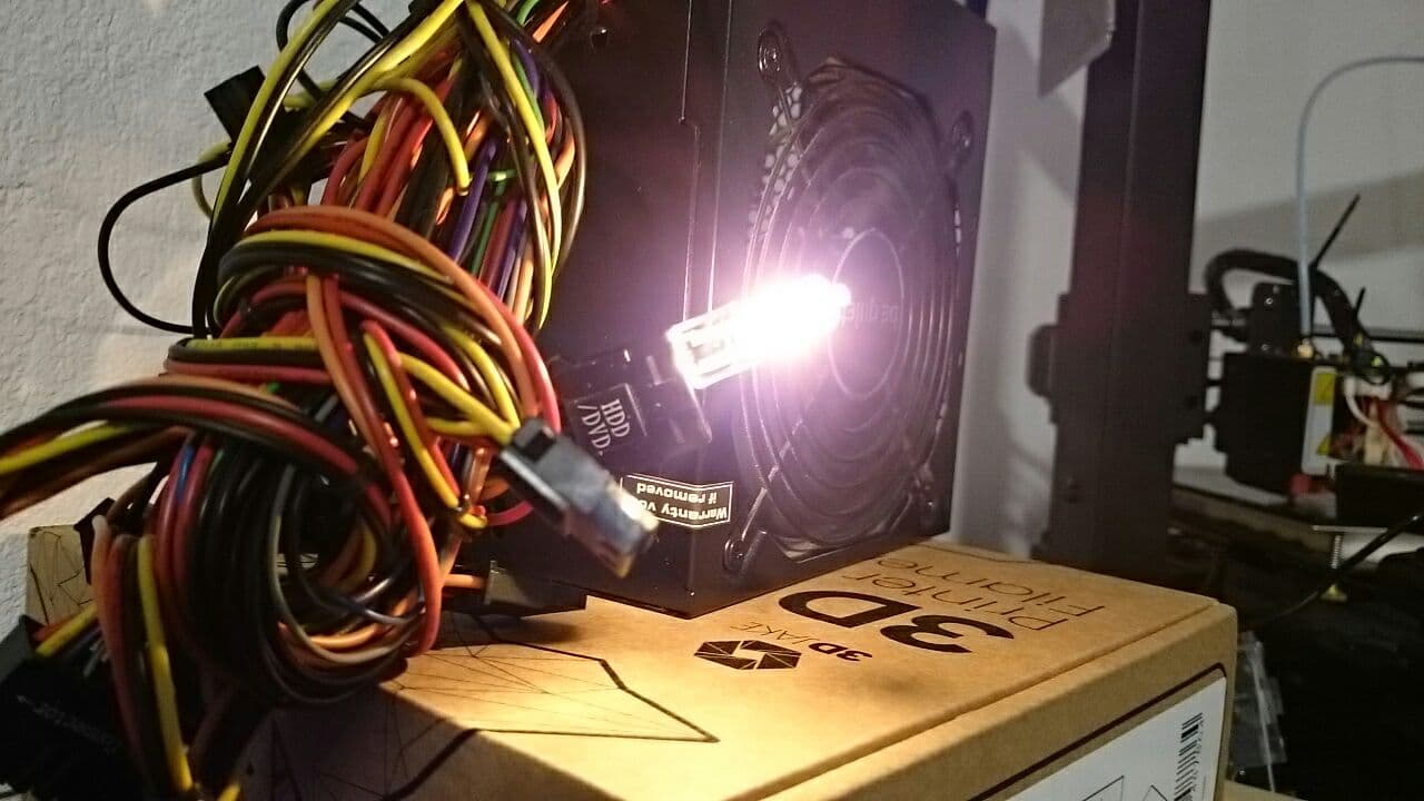

  • Ich habe heute morgen sehr viel getestet.
    Ursächlich ist bei mir vor allem eine neue Heizpatrone (also bei mir der komplette Strang, weil es schneller geht) festgestellt worden.
    Dann am PC-Netzteil eine kleine Glühbirne mit angeschlossen, um die 5V mehr zu belasten.
    Zwischenzeitlich hatte ich schon die Netzteile getauscht,
    2 Netzteile parallel verwendet,
    Silikonsocke getauscht,
    meine selbstgedruckte Bauteilkühlung demontiert
    und die originale wieder montiert.
    Alles für die Katz.
    Test:
    Düse auf 240°, Drucktisch auf 75°.
    Dann die Bauteillüftung angeschmissen.
    Düsentemp sinkt etwas, aber fängt sich.
    Macht man dann die Glühbirne (12V Birnchen) an die 5V Leitung, dann werden die Lüfter etwas schneller.
    Bekommen also mehr Strom.
    Und dann bleibt die Temp an der Düse auch im gewohnten Bereich.
    Funktioniert.
    Der Anfangsverdacht von @da_user hat sich somit bestätigt.
    Ein Dauertest steht noch aus. Da ich jetzt aber nach langem mal wieder PETG drucken will, wird sich das jetzt zeigen.
