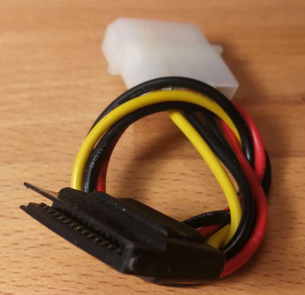

3,50 Euro für einen neuen SATA Stromadapter, um diesen hier zu ersetzen.
Über das Teil war ein 5 x 3.5" Festplattengehäuse angeschlossen. Lief auch super. Bloss wenn man mal beim RAID eine größere Umkopieraktion machen wollte, und alles schön warm wurde gab es merkwürdige I/O Fehler nach mehreren Stunden problemlosem Betrieb. Ich hab da verzweifelt gesucht weswegen, aber erst als ich dann den SATA Controller austauschen wollte und dafür alles auseinandernehmen mußte ist mir erst aufgefallen, das da was kaputt an der Buchse ist.
Jetzt kopiert hier schon problemlos mehrere Tage, war also eindeutig die Ursache.
Schon gemein.
ich tausche meine SATA Adapter gerade alle aus.
Hatte ich gar nicht richtig auf dem Schirm, aber die sollen teils echt gefährlich sein.
Am besten solche vermeiden, die in Plastik gegossen sind.
