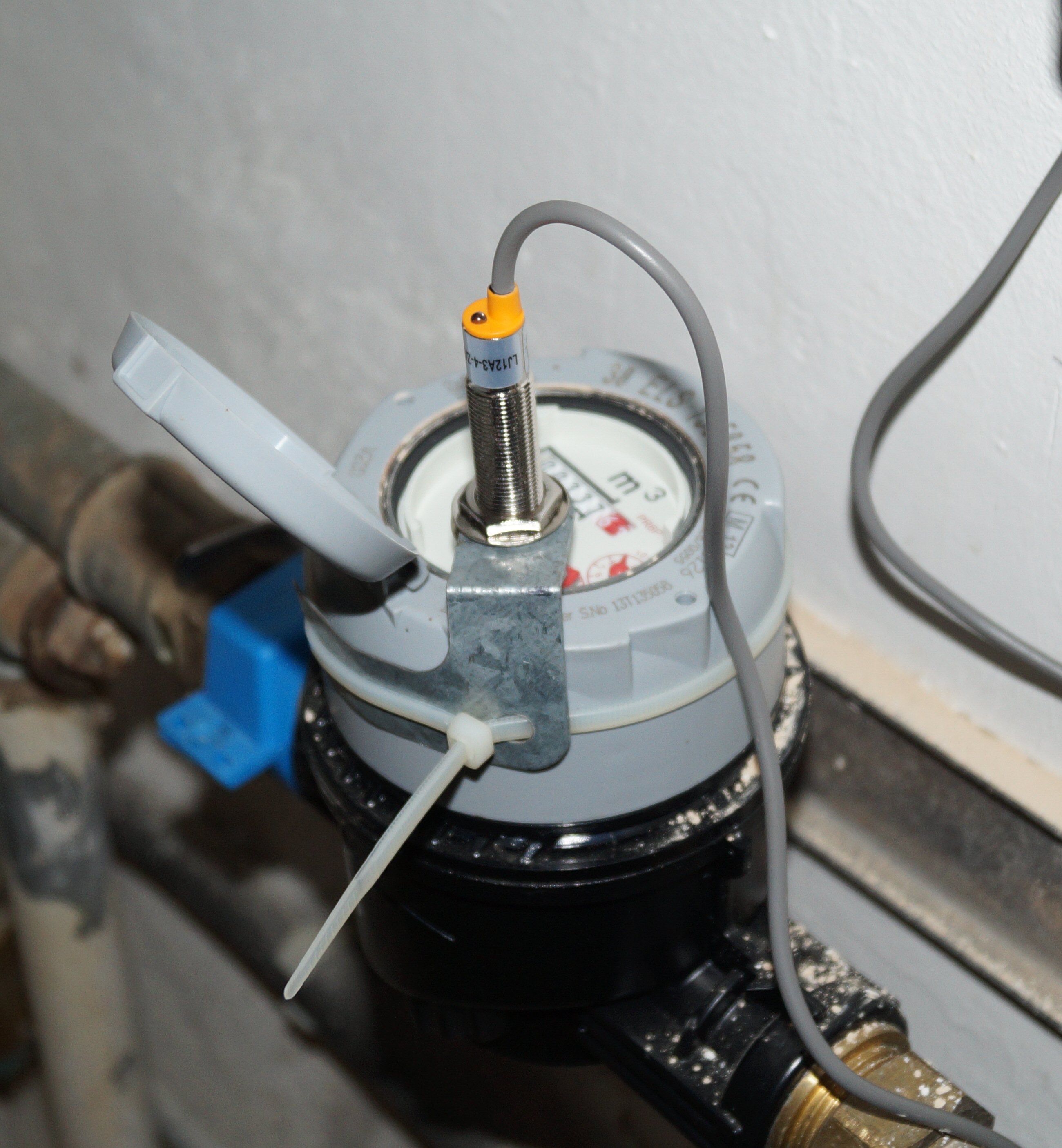

    @Steevee2: Von welchem Hersteller ist denn der Ini?
    Ja, genau einmal den aktuellen Wert angeben und von da wird weitergezählt. Das Ding heisst LJ12A3-4-Z, kostet rund 5 Euro. Läuft bei mir seit 2018. Einmal im Jahr aktualisiere ich den Wert. Letztes Jahr hat er rund 20 Liter zu wenig gezählt, also ein paar Impulse hat er verpennt, aber das ist mir genau genug.
  • Die Sensoren die bei uns@Work für die GLT an den Wasserzählern hängen, zählen auch nur die Impulse, also relativ.
    Um verdächtige Wasserverbräuche zu erkennen ("da hängt mal wieder eine Klospülung") reicht das von vorne bis hinten.
