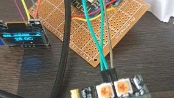

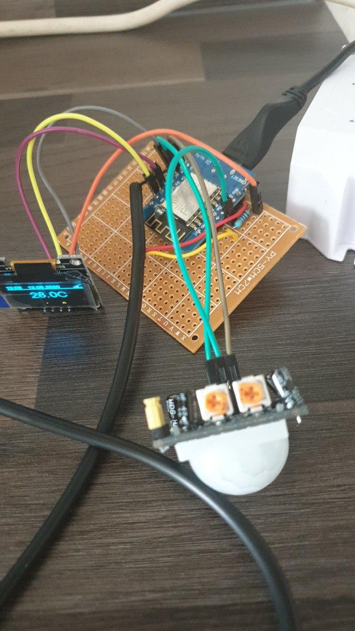

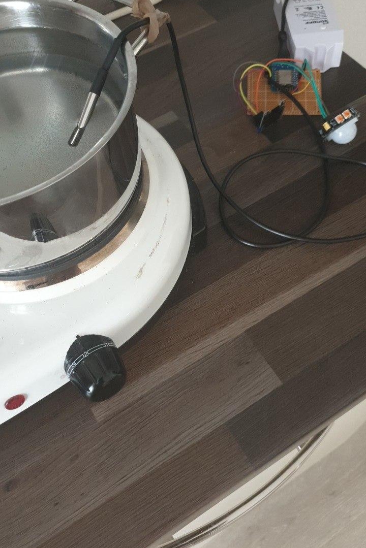

    meine zutaten:
    - wemos d1 mini
    - altes handy netzteil
    - sonoff pow (schaltet den kessel)
    - 75kohm widerstand
    - ds18b20 temp sensor
    - tauchhülse für den ds18b20
    - lochplatine
    - ssd1306 oled display
    - hc-sr501 pir sensor
    - diverse jumperkabel
    - lötstation
    - kiloweise openhab rules [dz]

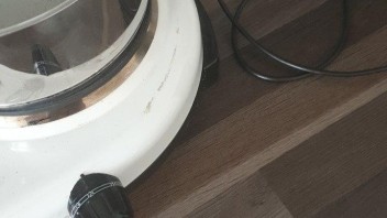

    da mir eingefallen ist, dass ich noch ne camping-kochplatte im keller hab konnte ich also gleich mal einen probelauf machen bevor ich das gehäuse entwerfe und drucke.
    - der bewegungssensor ist für die aktivierung des displays zuständig
    - das display scrollt nach aktivierung durch den pir während des maischens den aktuellen schritt, die temperatur und die restlaufzeit durch, wenn das system ausgeschaltet ist nur die temperatur
    - anbindung des ganzen an openhab via mqtt
    - openhab selbst ist für die auswertung des ds18b20 und steuerung des sonoffs zuständig
    - die unterschiedlichen rezepte und deren temperaturschritte laufen ebenso über openhab
    - zwischendurch gibts zeitabhängig gewünschte nachrichten per telegram...bspw jodprobe, am ende natürlich das gleiche
    - es ist also alles idiotensicher....zutaten reinkippen, rezept am handy oder was weiss ich wo auswählen, ausruhen

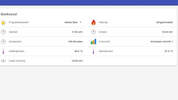

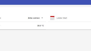

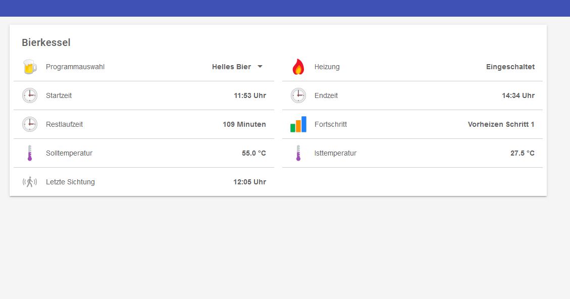

    webinterface des ganzen bisher (da fallen mir bestimmt noch verbesserungen ein)
    ruhezustand:
    maischvorgang:
    hard- und softwaretechnisch ist das ganze kein wirklich grosser sprung. das einzige wo ich wirklich ne weile gegrübelt hab war die umsetzung der rezepte mit ihren unterschiedlichen temperaturphasen, aufwärmzeiten usw usw
    bisher kann ich keine fehler entdecken und alles läuft ordnungsgemäß durch.
    fehlt also nur noch ein gehäuseentwurf, der druck, dann zurück lehnen und in ein paar wochen einen anruf tätigen und fragen wo mein anteil bier ist. [cf]

  • @horschte Schönes Projekt! Hast du auch die Ausfallsicherheit bedacht?
    ich hab noch nicht alle rezepte integriert aber bisher haben sie jeweils max. 100min laufzeit exklusive heizphasen. da der braumeister vor, während und nach dem prozess anwesend sein muss (anfangs befüllen, kurz vor ende jodprobe, entleeren) brauche ich meines erachtens nicht wirklich ausfallsicherheit. die einzelnen schritte sowie aufwärmphasen lasse ich per telegram schicken, sollte also was sein, dann wird man benachrichtigt.
