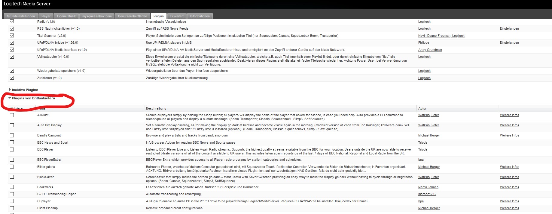

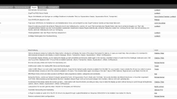

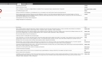

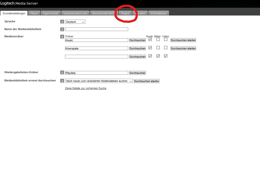

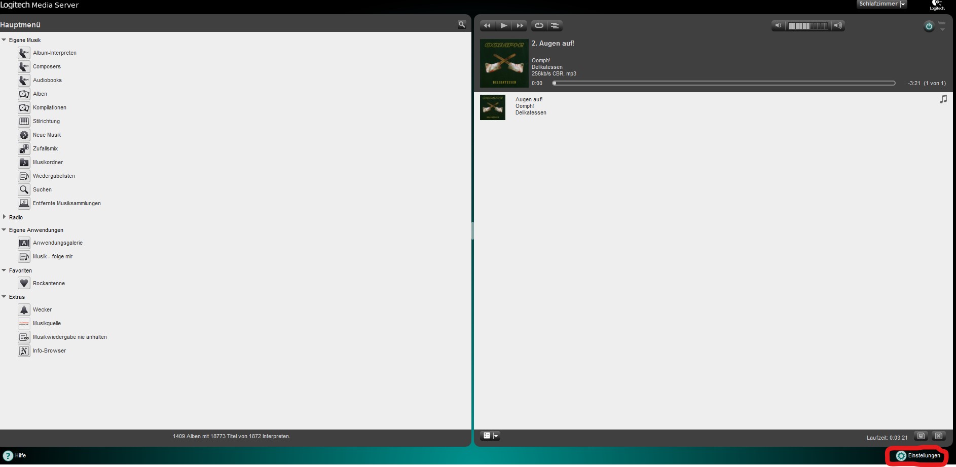

  • Einrichten der UPnP Bridge in LMS
    Im Hauptfenster des LMS klickt ihr auf Einstellungen
    Reiter Plugins auswählen

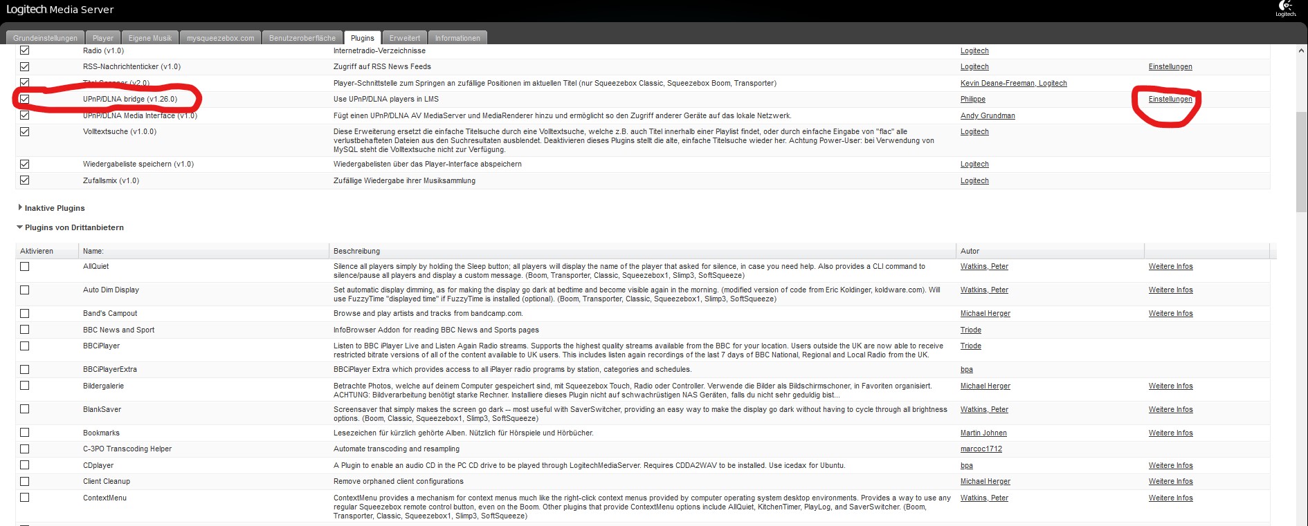

    Plugins von Drittanbietern aufklappen
    Die gewünschte Bridge auswählen, auf übernehmen klicken, aktivieren anklicken, LMS macht einen Neustart
    Rechts auf Einstellungen des Plugin klicken, in dem sich öffnenden Fenster bei Configuration File auf Generate drücken,
    warten und es sollten dann eure UPnP fähigen Geräte im unteren Teil des Fensters auftauchen. Diese könnt ihr nun als Player im LMS auswählen.
