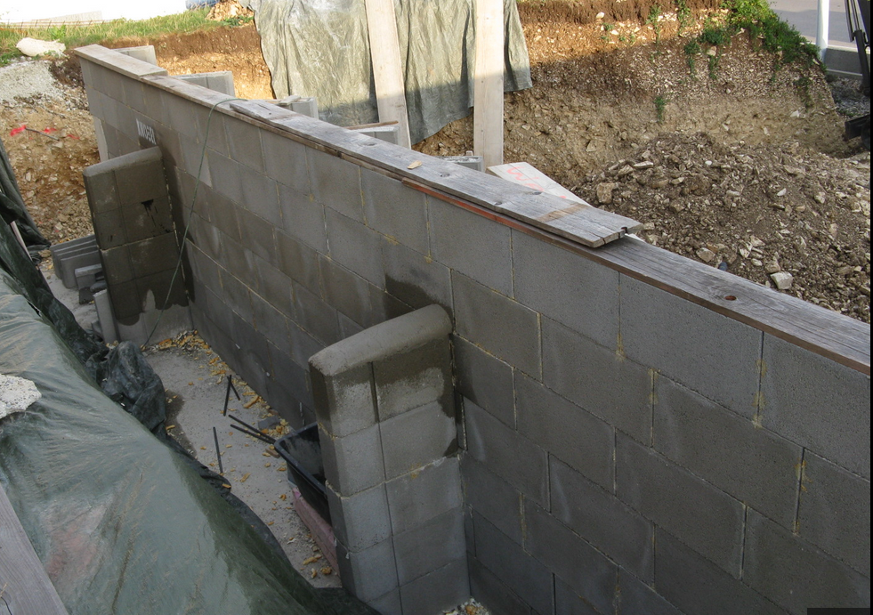

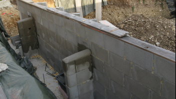

    Beispiel wie ich das meine: auf der Linken Seite der Mauer kommt dann die Erde hin, so hab ich mir das gedacht als "Abstützung". Oder brauch ich das bei 1m Höhe nicht?

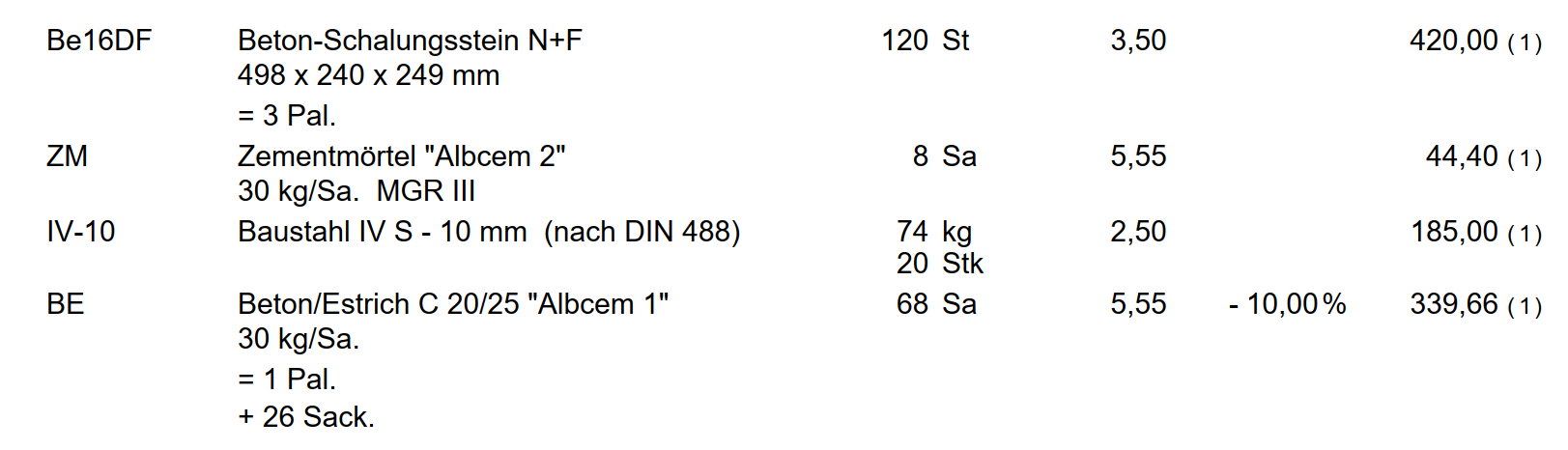

    Aktuell vorliegendes Angebot (zu wenig Steine und dementsprechend der Rest vom Material, ich weiß ... )

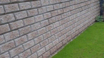

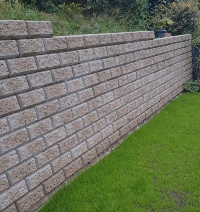

  • Ist aber in der Anschaffung teurer, kann ich selbst nicht setzen und selbst Sichtbeton ist nicht gerade hübsch
  • Gleiche Problem, ich selbst kann die nicht setzen, zu schwer. Und Preislich genauso drüber sowie optik. Außerdem sind die ja noch dicker und ich verliere noch mehr Rasenfläche

  • Beispiel wie ich das meine: auf der Linken Seite der Mauer kommt dann die Erde hin, so hab ich mir das gedacht als "Abstützung". Oder brauch ich das bei 1m Höhe nicht?
    Das ist keine Abstützung, wenn links Erde hinkommt. Die Wirkung ist NullkommaNull. Die Mauer wird einfach nach rechts umfallen.
