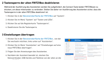

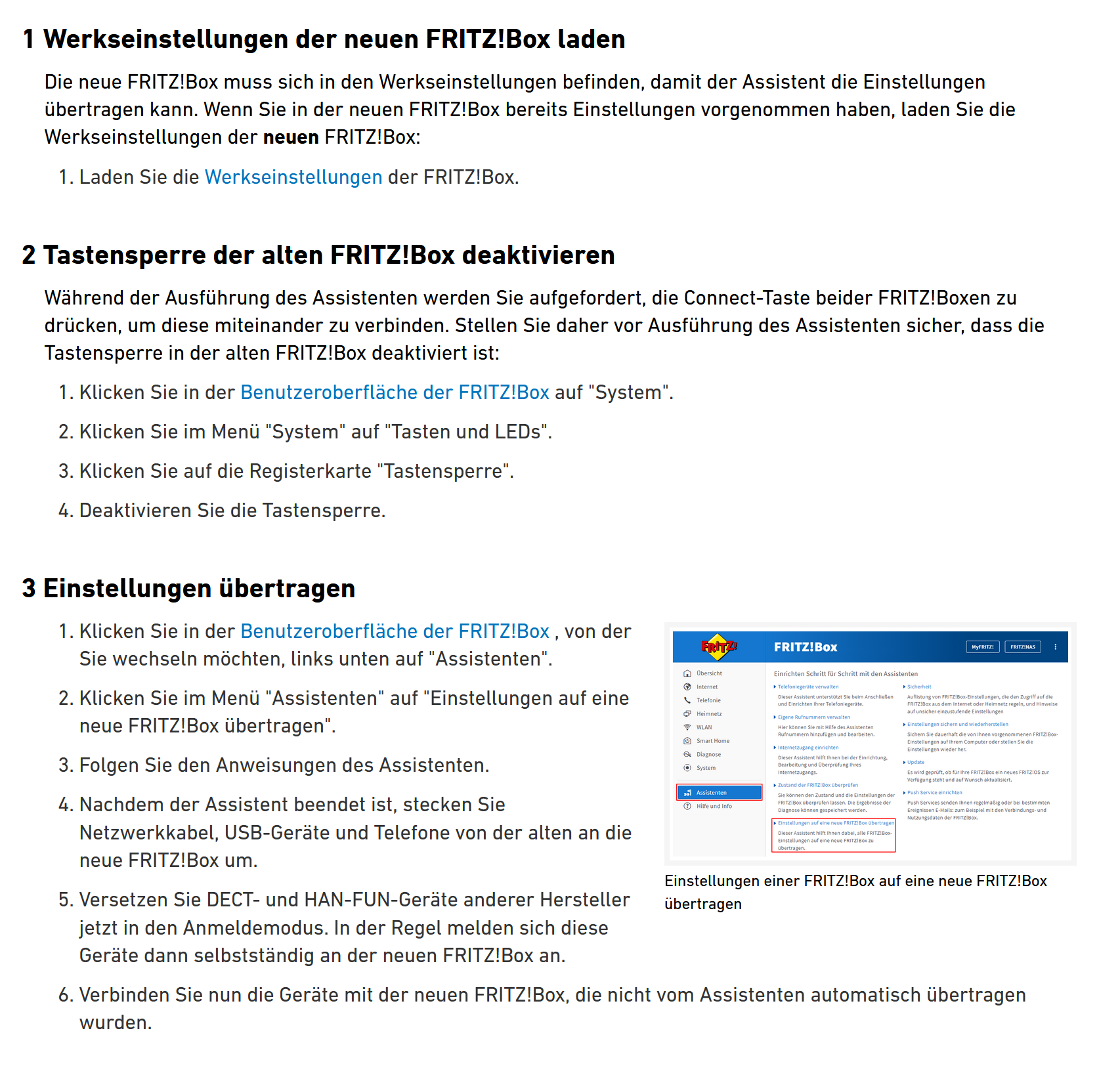

  • Übertragung an neue Box geht auch einfacher:
    moin
    klar geht das
    ich empfehle aber trotzdem ein "Backup" zu machen (alte FB) sicher ist sicher
    diese Methode ist mir schon schief gegangen (7690)
    alte Box ab neue dran Backup eingespielt
    ersparte mir die gesamte kabelwurschtelei mit 2 FBs [cj]
    jd

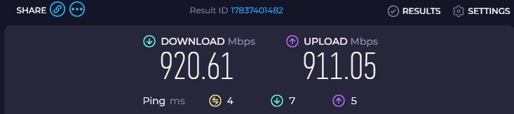

  • So, Umzug heute durchgeführt. Aber wäre ja zu einfach, wenn alles sofort läuft. Internet ging Ruckzuck. Z.Z. 1GB, Kerl ist das schnell, auch hier im Forum[ag]
    Aber Telefonie ging nicht. Was war? Die Nummern sind noch nicht poertiert, kann noch 2 Wochen dauern. Da bin ich aber im Urlaub... Also Telekomseite aufgerufen, und dort einfach eine Rufumleitung per sofort eingericht. Und nun ist man auch wieder unter der normalen Nummer erreichbar. :thumbup:
    Aber 1GB ist schon geil. Frag mich nur warum, da nur 600 bestellt, aber Fritte meldet eben 1GB Tempo.
  • Was die Fritze da anzeigen kann ist ja nur die Linkgeschwindigkeit bis zur anderen Seite der Glasfaser. Gibt da ja bloss 1Gbps. Die wirklich gebuchte Geschwindigkeit ergibt sich aus einem Ratenbegrenzer in einem der Geraete dahinter. Aber dessen eingestellte Rate kriegt man nicht signalisiert (das waere ja zu einfach fuer den Kunden, sowas macht die Industrie nicht).
    Einfach Speedtest laufen lassen um die gebuchte Geschwindigkeit zu verifizieren. Am sichersten natuerlich mit per GigE angeschlossenem Rechner. Weil Du ansonsten auch noch die moeglichen Probleme von WiFi mitmisst.
    Was soll das denn upstream sein bei 600 Mbps downstream ? Und wenn man fragen darf: "whats the damage" (wie der Ami sagt). Aka: was kostet der Spass ?

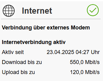

  • Hmm, ich frage mich wie das dann mein Speedport Smart 4 macht. Internet ist auch über externes Glasfaser-Modem angeschlossen, Speedport zeigt mir 550 Mbit/s Download und 120 Mbit/s Upload an. Das entspricht auch meiner Erfahrung mit Speedtest oder Downloads und Uploads (bei sehr guter Gegenseite natürlich nur).
    Gebucht habe ich übrigens 500 Mbit/s und 100 Mbit/s Download/Upload. Für alle Ethernet-Ports selbst inkl. der Verbindung zum Modem wird mir selbstverständlich 1 Gbit/s im Status angezeigt.

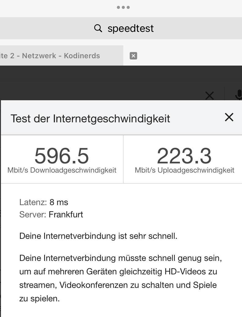

  • Mal gerade am Tablett durchgeführt:
  • buers Da da nicht genau die gebuchten Geschwindigkeiten angezeigt werden denke ich mal, das im Speedport ein internes speedtest eingebaut ist, das bei Bedarf mal laufen gelassen wird. Hab da leider keine genaueren Infos, erinnere mich aber, das das auch andere Hersteller schon lange mal gemacht hatten, z.b. um automatisch QoS parameter anzupassen.
