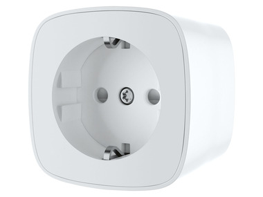

Zigbee Steckdosen mit Energieverbrauchsmessung. Sind zwar recht wuchtig, aber für 8€ passt das schon:
SILVERCREST® Steckdosen Zwischenstecker »Zigbee Smart …SILVERCREST® Steckdosen Zwischenstecker »Zigbee Smart Home« mit Energiezählerwww.lidl.deDer dazu passende Zigbee2MQTT Eintrag:
