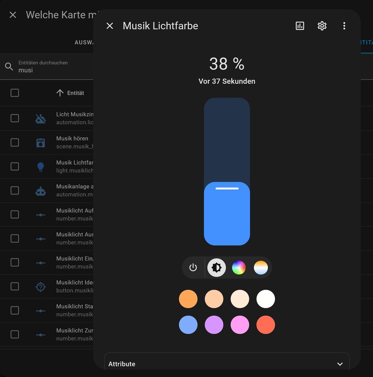

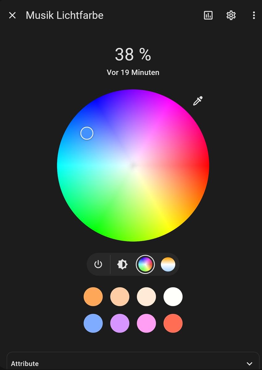

  • Hab ich versucht, dann bekomme ich nur die Möglichkeit, das Licht ein/aus zu schalten. Klicke ich auf diese Entität, kommt ein Bild wie oben. Da kann ich dann alles an Farben einstellen. Komische Sache hier.

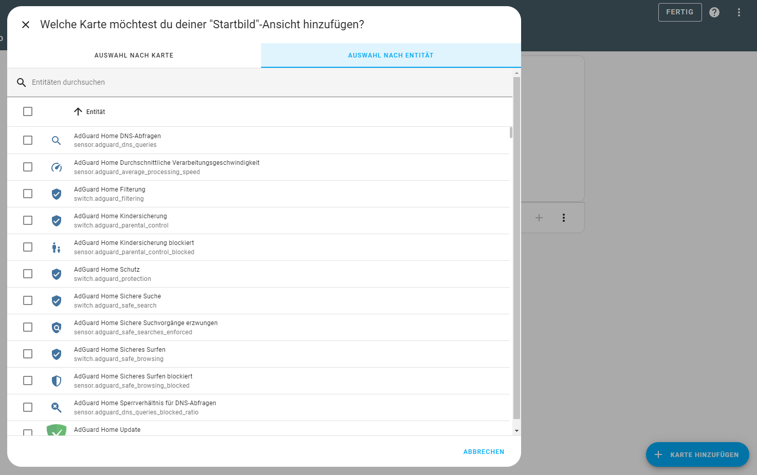

    Hier mal mein Screen: Karte wählen, Entität:
    Als Ergebnis kommt dann im Dashboard nur ein ein/aus Schalter

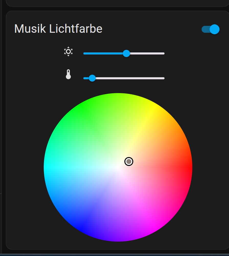

  • Schau dir mal diese Card an
    GitHub - ljmerza/light-entity-card: Control any light or switch entity
    Control any light or switch entity. Contribute to ljmerza/light-entity-card development by creating an account on GitHub.
    github.com
    Die müsste deine Anforderung eigentlich treffen. Ist über den HACS zu installieren.
  • Hacks hab ich drauf, danke, sehe mir an!
  • Die müsste deine Anforderung eigentlich treffen. Ist über den HACS zu installieren.
    ich hasse Hacks :) Da soll ja auch ein Appstore sein, den finde ich nie in meinem System....
  • Das war es, habs geschafft. Jetzt kann ich spielen mit dem Licht :)
