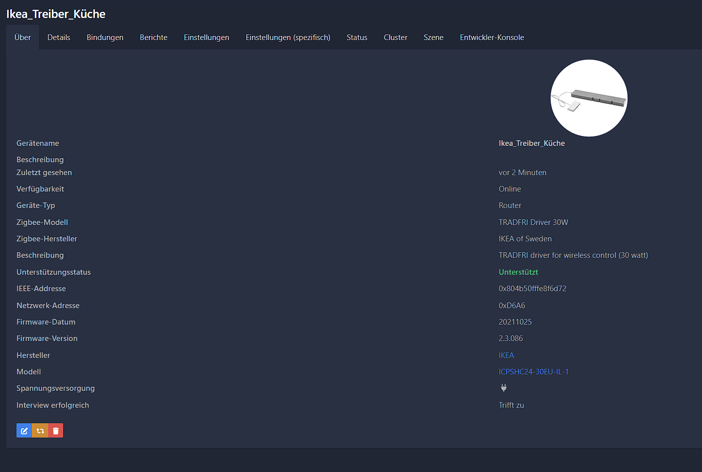

    Hast du mal in der Zigbee2MQTT Weboberfläche geschaut? Da ist immer ein Link vom jeweiligen Gerät zur Z2M Website, wo auch auf gerätespezifische Besonderheiten hingewiesen wird. Möglicherweise wird da was dazu erwähnt.

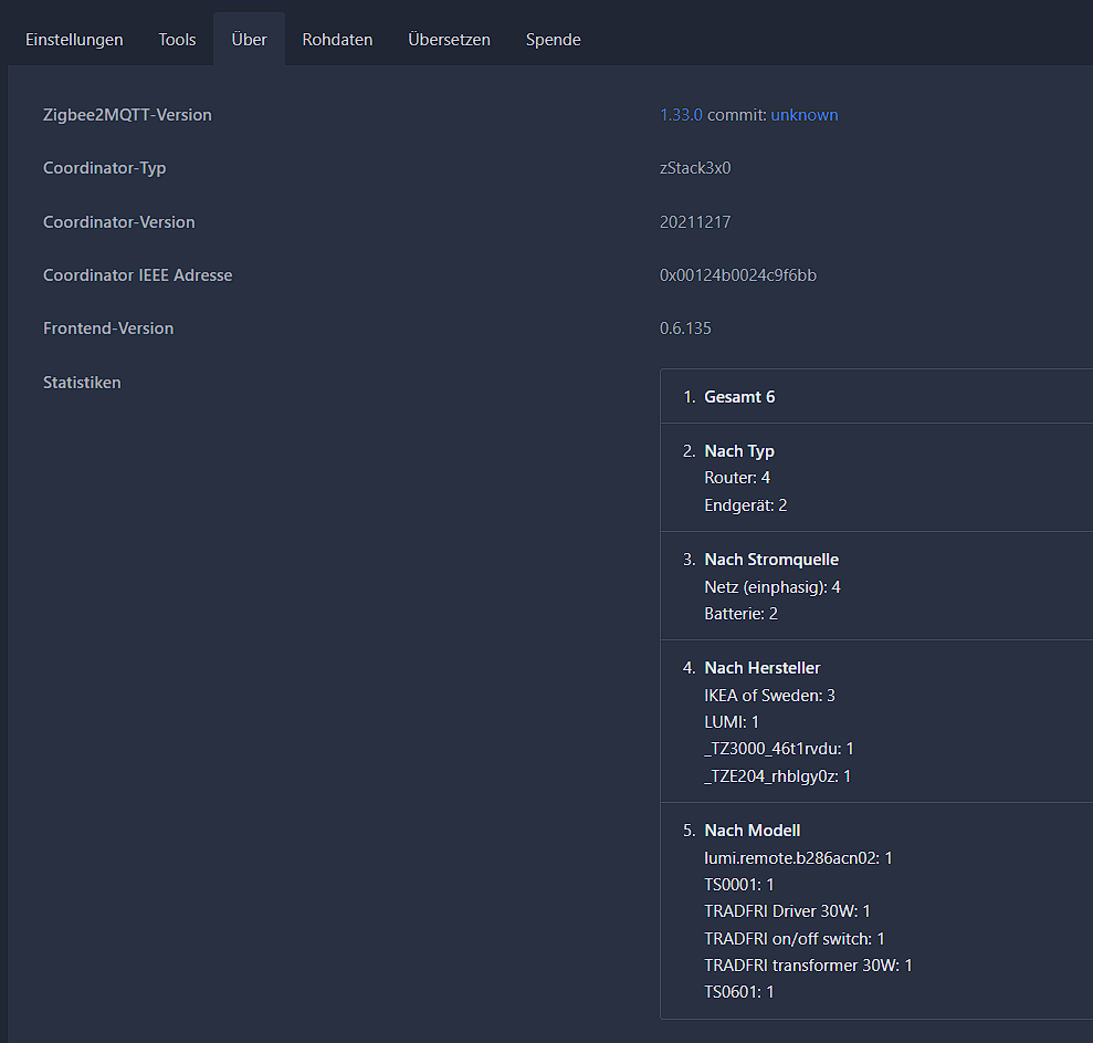

  • Hier kannst du sehen welche Coordinator-Version installiert ist:
    Ja, ich könnte meine auch mal aktualisieren.
    Bzgl. der Verlinkung zur zogbee2mqtt Seite zum richtigen Gerät einfach auf den Hyperlink bei "Modell" klicken, hier ein Beispiel von nem Ikea Gerät
