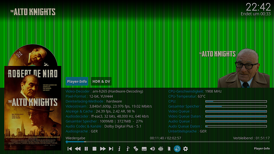

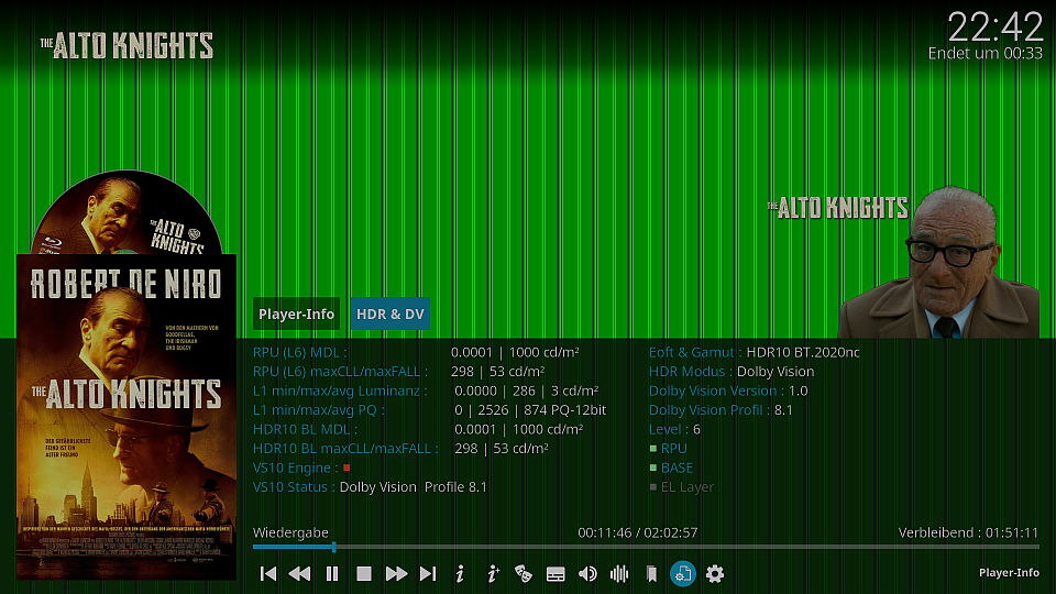

  • FEL ist m.M. immer Player led. Und FEL fliegt beim Umkodieren sowieso raus (da wird aus DV 6.5 ein DV 8.1) und hat in zukünftigen Kernel-Versionen des OS (abgesehen von der Firmware der BR-Player) ohnehin keine Chance mehr. Bei den so hochgelobten CPM-Builds ist doch nur die DV/HDR+ Umschaltung für TV's interessant, die beide Formate zusammen nicht können (Samsung TV oder HDR Geräte ohne DV Lizensierung), ansonsten ist das doch obsolet. Die zusätzlichen DV/HDR Infos, die in Kodi per Player Process Info speziell auf CPM Builds angezeigt werden (können), liefert auch die Software "mediainfo" (Win/Linux/iOS). Insofern ist das nix spektakuläres.
    Nur im CPM Build gibt es die erweiterten DV Einstellungen. Neben der VS10 Engine gibt es auch die L5 und L6 Optionen, sowie auch die Möglichkeit die EDID (Extended Display Identification Data) zu hinterlegen. Interessant für nicht DV-fähige TVs oder auch Beamer. Viele nutzen dafür z.B. Hardware wie eine hdfury diva, der CPM Build hat das inbegriffen. Dementsprechend kannst du entweder Display-LED oder Player-LED (LLDV) auswählen.
    Mediainfo zeigt dir nicht den El Typ an, also ob FEL oder MEL, ebenso keine DV Metadaten zu Level 5 & Level 6.
    Das verwendete Verfahren, ob CMv2.9 oder CMv4.0 verwendet wurde, wird auch nicht angezeigt.
    Auf dem Screenshot siehst du rechts die Informationen zu DV, inkl. Metadaten (L5, L6)
    Links unten u.a. die Infos zur VS10 Engine.
    Ich finde die Player Process Info durchaus praktisch und hinsichtlich DV deutlich informativer als Mediainfo.

  • Achso. Ich dachte das kommt automatisch ohne Nachfrage beim Start. Die CPM-Infos sind auch in meinem Skin integriert, sofern CPM installiert ist. Ansonsten gibt es halt die Process Infos, die das jeweilige System hergibt. Das ist der Shot einer Tanix TX3, die kann kein DV (wohl aber HDR10 und auch der Monitor).
