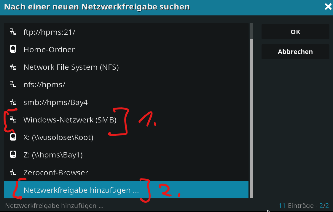

  • Ich kann keine zwei unterschiedlichen SMBs in Kodi finden,
    Ich habe dazu den Screenshot mal bequemerweise auf Windows-System gemacht, da sieht man dass es 2 Einstiegspunkte gibt für SMB:
    Ich empfehle 2. zu nutzen, nicht 1. Sieht bisschen so aus, als hätte Kodi eine IP-Adresse bei dir hinzugefügt, und nicht einen Hostnamen (sollte man dann, wie vorgeschlagen in sources.xml sehen). Ohne das zu testen, macht das möglicherweise 1. so (unter manchen Umständen). Und dann wird hin und wieder per DHCP eine neue IP-Adresse vergeben. Klar kann man alles statisch einstellen. Sollte aber auch mit Hostnamen funktionieren. Auch nicht vergessen - wenn du auf IP umstellst muss die Datenbank auch neu gemacht werden (oder halt sonstwie "migriert" werden).
